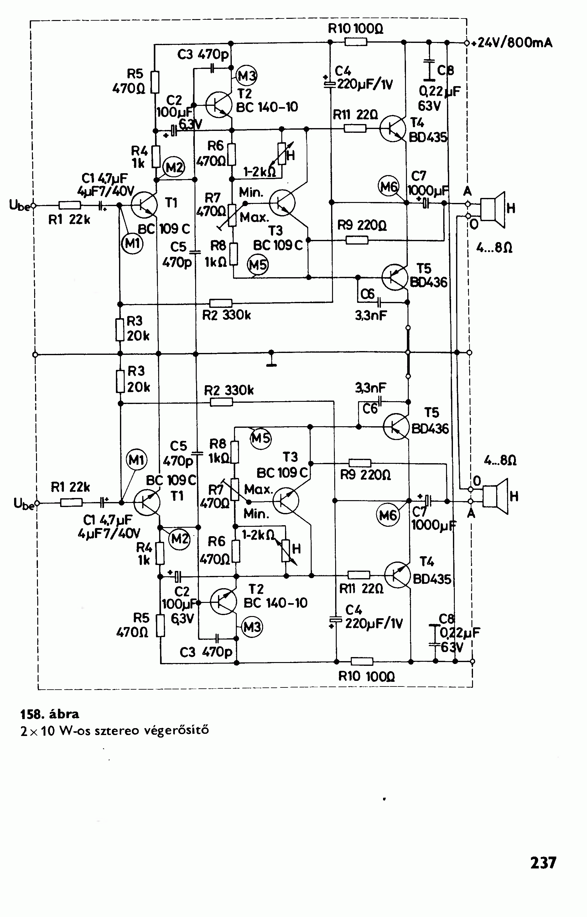

Az lenne a kérdésem hogy ehhez nem e tudna valaki ajánlani valami egyszerűbb erősítő kapcsolást,... Számítógép mellé kéne, De ebből úgysem lenne sok watt!
Köszönöm a segítséget helló
(#) lapose válasza csezoli21 hozzászólására (») Okt 10, 2009 /
Szerintem autós erősítővel érdemes próbálkoznod, 4 ohm-ra kb. 2*20W-ot fogsz kapni.
Pl.: TDA1554, tda1557, TDA1558, TDA8561Q, TDA8560Q, tda7375, TDA7377H, stb.
(#) vendelkiraly válasza csezoli21 hozzászólására (») Okt 10, 2009 /
Számítógép mellé tudom még ajánlani a TDA2030-as erősítőt is. Ez teljesítményben is bőven elég lesz.
