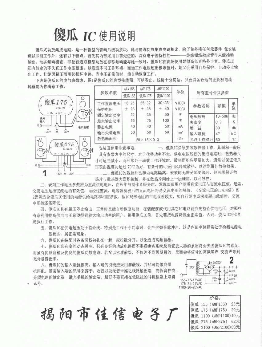

Na mint mondtam végre megérkezett a várva-várt erősítő IC.
Kérdésem a következő lenne:
Mekkora hűtőbordát kell rárakni? Az IC 2x100W sztereó. Sajnos csak csing-csang-úl van hozzá leírás, de abban van egy olyan felírat, hogy 50W. Gyanítom, hogy ez lehet az IC fogyasztása. A nyák, amire az IC kerül 130mm hosszú azon a részen, ahol a hűtőbordának helye van. Tehát a kérdésem, hogy milyen magas legyen a borda és még milyen jellemrőkkel kell hogy bírjon. Esetleg van valami ökölszabály (pl.: mondjuk olyan, hogy minden 1W fogyasztásra 5 négyzetcenti borda)?
(#) lamalas válasza unicorn hozzászólására (») Szept 3, 2007 /
„Az IC 2x100W sztereó. Sajnos csak csing-csang-úl van hozzá leírás, de abban van egy olyan felírat, hogy 50W. Gyanítom, hogy ez lehet az IC fogyasztása.”
huuu az erdekes lenne, mert akkor 2x100W leadasakor is csak 50W-ot vesz fel??? Nem rossz, a kinaiak megcsinaltak az energiat a semmibol eszkozt egy tuti erosito formajaban
A hutobordara nincs igazan okolszabaly. Jo lenne tudni pl. milyen homersekeleten lesz hasznalva az erosito (otthon atlagos korulmenyek kozott, vagy discoban meleg paras helyen, esetleg kulteri erosito lesz belole telen -5fokban ,stb.), illetve, hogy ki lesz-e hasznalva a 2x100W vagy csak atlagos szobahangeron (max. nehany W) lesz hallgatva? Az sem mindegy, hogy mekkora a hoellenallasa a tokozasnak ... amit nyilvan nem adnak meg a kinaiak. Egy dolog azonban biztos, ne legyen tul kicsi a hutoborda De hogy valami kezzel foghatot is mondjak, ha rateszed az IC-t egy 15x30centis sima hutobordara, akkor otthoni zenehallgatasra eleg lesz meg akkor is ha neha odatekered a hangerot (mondjuk csak rovid idore). Ha pedig discoba akarod hasznalni, akkor legyen legalabb 2x ekkora a borda mondjuk egy kis aktiv hutessel is megspekelve... hat nagyjabol ezt tudnam javasolni, de eleg nehez ugy barmit is mondani, hogy nem ismerem a cuccot.

(#) unicorn válasza lamalas hozzászólására (») Szept 3, 2007 /
Az 50W-ot úgy gondoltam, hogy annyit használ el az IC a működésékez.
15x30 cm??? hú az nagyon sok... Az egész nyák 14x14 cm-es. Esetleg ha valami heat-pipe-os bordát teszek rá?

(#) Gery válasza unicorn hozzászólására (») Szept 3, 2007 /
Milyen IC az? Van hozzá adatlapod? Hol van? Vagy töltsd fel! Úgy szerintem többet tunk segíteni
Amúgy az az 50Watt 3 dolog lehet:
1. diszipácio
2.a 100Watt az a csúcs 50Watt a normális
3.100Watt 4ohm 50Watto 8ohm
De ha lenne adatlap okosaabak lennénk
(#) unicorn válasza Gery hozzászólására (») Szept 3, 2007 /
Igen, igen... szóval a disszipáció (de persze nem biztos).
Mellékelem az egyetlen dolgot, amit adtak hozzá. Órákon át kerestem további infókat róla, de nem találtam.
(a 275-ös az én verzióm)
(#) szabi83 válasza Gery hozzászólására (») Szept 3, 2007 /
(#) szabi83 válasza unicorn hozzászólására (») Szept 3, 2007 /
az csak akkor 2*75W lesz
2*24VAC több, mint elég neki.
(#) unicorn válasza szabi83 hozzászólására (») Szept 3, 2007 /
Igen, most már én is rájöttem, hogy átvertek. Vagyis azt verték át, aki átvette a cuccot! Nem tudom, hogy mit csináljak, messze van Románia Budapesttől.

Node ezen a problémán túllendülve: akkor ehhez az IC-hez vajon milyen hűtés kell?
másik kérdés: vajon egy 200W-os trafó elég lesz neki?
(#) Gery válasza szabi83 hozzászólására (») Szept 3, 2007 /
tda7294 egy tök egyszerü (de nagyszerű ) IC egszer 100Watt és mindezt 15 kimenettel(lábbal).
És itt vagy egy 2X100Wattos IC 7 lábbal és még leírás se kell hisz az a rengetek adat ráfér az IC re Ez még egy tda2030nál is egyszerübb ilyet még nemláttam
lamalas már írta: 15X30 cm-es. Sztem ez bőven elég.
