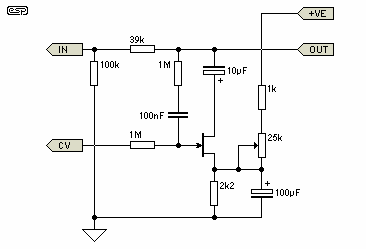

(#) Tomi20 válasza petemazi hozzászólására (») Feb 27, 2010 /
És ha feszültség vezérelt hangerő szabályzót használnál? Nem tudom milyen hangminőség romlásról beszélsz, így nem tudom segítene-e egy VCA. Itt egy topic, nem hosszú, érdemes átolvasni. Konkrétan erre a kapcsolásra gondoltam. Ebből kettőt építesz, és egy közös potival állítod a bemenő feszt, és azzal arányosan megjelenik a kimeneten a bemenő jeled. A potival az együtt futást is be tudod állítani.
(#) petemazi válasza Tomi20 hozzászólására (») Feb 27, 2010 /
Szerintem elég sokat belenyúlna a hangba, amúgy gondolkodtam hasonlókon. A leg tetszetősebb egy digitális potméter volt, de akkor értelmét vesztené az eddigi elmefuttatás. -ugyanis szerintem a hangerőt tekerni kell, méghozzá nehéz gombbal, nem pedig nyomkodni kell két gombot.
