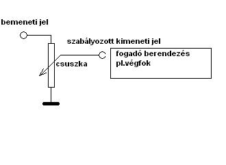

(#) levi102 válasza hapro hozzászólására (») Feb 25, 2010 /
Hát belefogok! Van multiméterem meg minden.De autóba való?Potmétert hogy lehet rá kötni?
(#) hapro válasza levi102 hozzászólására (») Feb 25, 2010 /
Poti bekötése mellékelve.
Az, hogy autóba való végfok olyan nincs.
Mindent be lehet tenni autóba, csak a megfelelő tápellátásáról kel gondoskodni.
Autóban 12V-os akkumulátor van, így olyan végfokot célszerű választani ami 12V-ról tud üzemelni. Ez tud, így jó lesz neked. Ha nem 12V-ról megy akkor kel hozzá olyan tápegység ami 12V-ból csinál a végfok számára megfelelő feszültséget, de ez más téma.
Rajzoltam egy poti bekötést.
a két "test"az negativ áramú legyen?
Fúúú, ez nem gyenge kérdés.
Van egy jelforrásod, annak ha sztereo akkor jó esetben 4 vezetéke van. De előfordul rosszabb esetben, hogy ez csak 3 vezeték.
Nézzük az elsőt: a 4-ből 2 vezeték az 1-1 jel kábel, és általában körülfonja a másik 2 kábel mint jel test.
Ezt a 4 vezetéket kell bekötni a potira.
A jel megy a bementtel jelzett csatlakozásra, a testek meg mennek a test jelzésűekre.
A kimenetre szintén a jel kimenet vezeték, ami majd megy a végfok bemenetére, és a testtől meg ennek a vezetéknek az árnyékoló harisnyája megy a végfok testre. Azaz a poti test csatlakozásokon 2-2 "vezeték" van oda forrasztva.

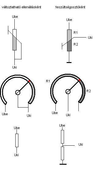

(#) hapro hozzászólása Feb 26, 2010 /
