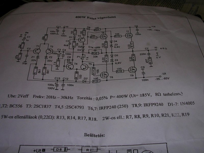

Hali, a segítségeteket szeretném kérni, mégpedig építettem ilyen egységcsomagból egy FETes erősítőt és az élesztésnél elakadtam. Égő szekunder körben felvillan ahogy kell, pozitív-negatív körben a nyugalmi áram 1.3-20mA között ugrál. Mp3 lejátszót rákötve zenének nem nevezhető zaj jön a hangszóróból és csak a irfp250 pár melegszik, a irfp9240 nem.
