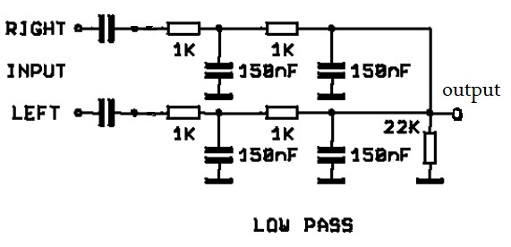

Sziasztok! Mellékeltem 1 szubszűrőnek a kapcsolási rajzát plusz 1 mély sugárzó adatlapját. A szubszűrőn milyen értékeket változtassak, hogy passzoljon a mély sugárzóhoz? A mély sugárzónak a felső keresztezési frekvenciája 3000Hz én olyan 150-250Hz -nél szeretném vagy esetleg 300Hz.

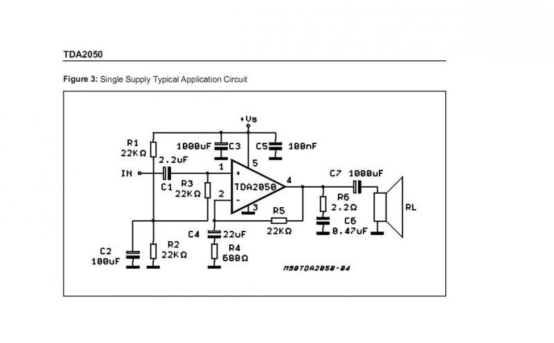

Udv ! Keszitettem egy TDA2050 - nel erositot pontosabban ( mellekletben) .. Es van egy problemam ha nincs rateve a szamitogep kijovetele akkor minden szuper mert nem sistereg , de ha ravan teve akkor mar nagyon sistereg .. Probaltam szurni 2x3300 , 2x2200 es egy 4700µF kondikkal ( parhuzamosan) a puffer kondik osszege 15700µF , de ugyanaz az eredmeny .
Mit csinaljak ? ja es ezt a pasziv szubszurot Bővebben: Link az erosito kijovetelere kossem ?
Koszonom valaszotokat !
