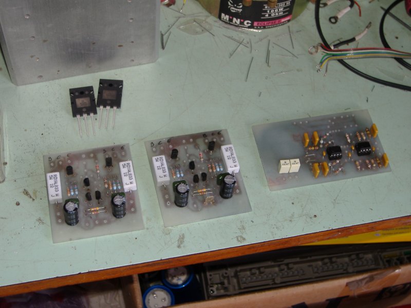

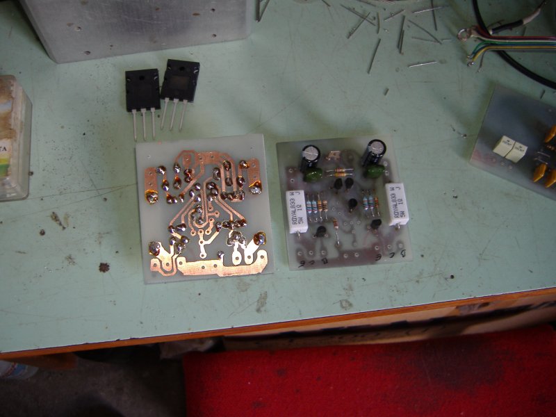

Engem is a te általad megépített Hiraga inspirált,még nincs meg minden alkatrész pontosabban még nem érkezett meg minden alkatrész és az igazág hogy volt már bontásból tranzisztorom ami itthon tényleg nehezen beszerezhető darab lett volna, az megvolt viszont amit nem tudtam az Arwill-nál megvenni azt kis segítcséggel szereztem be de ha minden jól megy nemsokára éleszthetem.Amit már nagyon várok mert elég sokat ültem a net elött mire mindent sikerült beszereznem.És remélem ha elkészülök vele meginvitálhatlak egy pohár bor mellé egy kis zenehalgatásra.
(#) zsozso72 válasza zsozso72 hozzászólására (») Aug 8, 2010 /

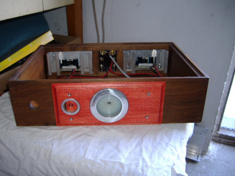

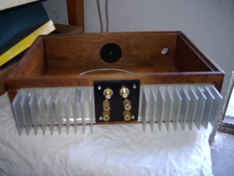

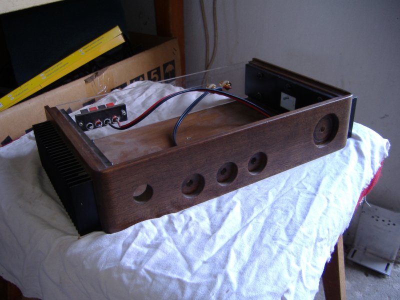

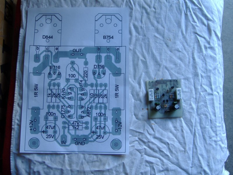

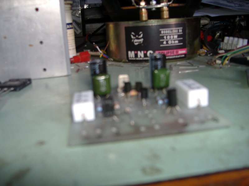

Amint tegnap említettem a képek megszülettek lehet hogy nem a legjobbak de azt hiszem az építő kritikák csak a javamat szolgálhatják.Lefotoztam a Hiraga-t is ami megvan belőle a kondikat talán kedd-szerda magasságában kapom meg.

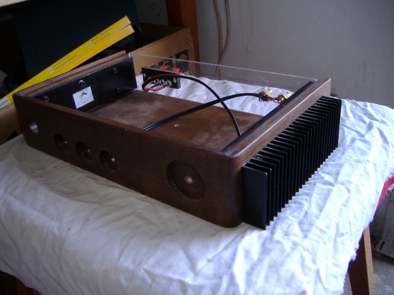

És még egy pár kép.
(#) saraha válasza zsozso72 hozzászólására (») Aug 8, 2010 /
Ez nagyon szép,ügyes munka gratulálok hozzá.
(#) lobbooo válasza zsozso72 hozzászólására (») Aug 8, 2010 /
Szia! Ügyes munka! Látod nekem a fekete hütőbordás ami tetszik dobozban, a másik túl rivalkodó, fölöslegesen. Értem mit akartál mondani, és a bútoroknál nem is hagyom veszendőbe a fantáziám.
(#) zsozso72 válasza lobbooo hozzászólására (») Aug 8, 2010 /
Mint mondat az építő kritika mindíg a jó irányba tereli az alkotót,és nagyon köszönöm az elismerést tölled duplán jól esik hisz megvan hozzá minden adottságod hogy a hibáit is meglásd.Amúgy elég sokat gondolkoztam rajta mire naggyáből összeált és egy kis 10Wos tranzisztoros fog belemenni,A másikba a TDA7294-es megy,a hiragának még nincs meg a doboza de gondolkodom valami kifinomult olaszos diseignon.
Olaszos külső egy Hiraganak? Tetszik! Melyiket építed meg? Monster, 2*8W-os? Mondjuk mind dícsérik, én a 2*30W-al szemeztem, de sok buffer kell, ezért talomba tettem.

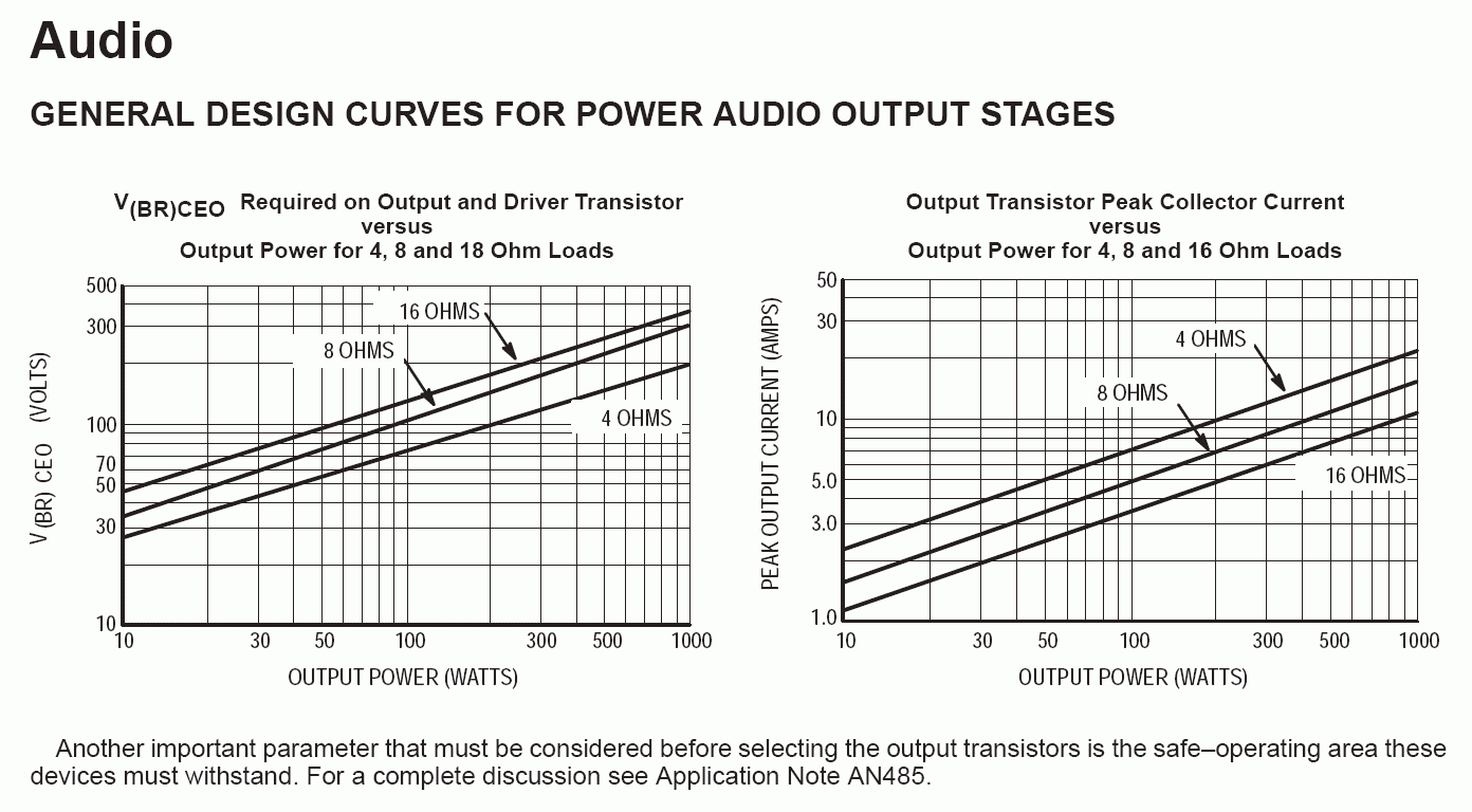

Egy elég ostoba kérdés: végfokokban a fő hangsúly a végfok tranzisztorainak / fet-jeinek teljesítményére vagy áramerősségére tevődik? Pl, hogy értsétek: 25A 125W és 16A 250W. Melyik nyerőbb választás? Valamilyért a teljesítményre szavaznék logikusan.
Ugyanakkor melyik a jobb választás tokozást leszámítva, vagy mi a sorrend a következő típusok közül: MJ, BD, BDX, TIP?
(#) lamalas válasza nagy_david1 hozzászólására (») Aug 9, 2010 / 1
Udv,
Alkalmazasfuggo, hogy milyen vegtranzisztorokat celszeru valasztani. Alapszabaly, hogy csak olyan vegtranzisztort szabad valasztani egy vegerositobe aminek a terhelese mukodes kozben az SOA tartomanyon belul marad a legrosszabb esetet feltetelezve is. Azonban figyelembe kell venni mas parametereket is mint pl. a maximalis kollektor aram v. maximalis Uce feszultseg, stb.
Pl. elkepzelheto az az eset, hogy egy aramkorbe inkabb a 25A/125W-os tranzitor alkalmasabb azert mert a tranzisztoron atfolyo maximalis aram pl. 20A, de a tranzisztor terhelese a legrosszabb esetet figyelembe veve nem haladja meg a 125W-ot. Ebben az esetben a masik (16A/250W) tranzisztor mar nem lenne alkalmas ugyanis a maximalis kollektorarama csak 16A igy nem viselne el a 20A-es kollektor aramot.
Sorrendet nem allitanek fel altalanosan az MJ, BD, BDX, TIP tranzisztorok kozott. Alkalmazasfuggo ez is. Termeszetesen ha egy adott kapcsolast vizsgal az ember tisztan muszaki szempontbol akkor mar lehet valasztani adott tranzisztorokbol egy (v. tobb) megfelelo tipust.
(#) nagy_david1 válasza lamalas hozzászólására (») Aug 9, 2010 /
Tranzisztor többi paraméterével tisztában voltam, éppen ezért tettem a hangsúlyt éppen erre a két paraméterre.
Köszönöm a bő választ.
(#) lapose válasza nagy_david1 hozzászólására (») Aug 9, 2010 /
Egy kis segítség a méretezéshez.
(#) nagy_david1 válasza lapose hozzászólására (») Aug 9, 2010 /
Nagyon szépen köszönöm :taps:
Szívesen!
