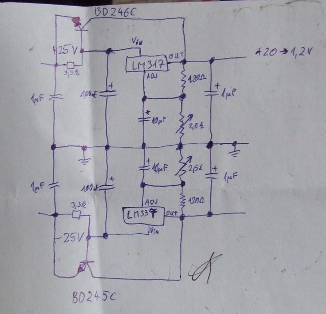

(#) terabyte hozzászólása Aug 4, 2010 /
Sziasztok csináltam egy LM1875 alapú stereo erösitöt és építetem hozzá egy stabil tápot egy 2*24V 2*0.7A-es 30W-os troidom amiből szimmetrikus tápot csináltam a stabilizátor mínusz fele sajnos nem működik a stabilizátor után +,-32V jön ki aki tudja hogy mi a baja kérem hogy segítsen előre is köszönöm.
(#) lapose válasza terabyte hozzászólására (») Aug 5, 2010 /
A tranzisztorok bázis-emittere közé kötött ellenállás ugye nem 3,3 Kohm, hanem 3,3 ohm.
Az LM337 lábkiosztása más mint a 317-é.
(#) J-O-E válasza terabyte hozzászólására (») Aug 5, 2010 /
Még annyi hogy nekem LM IC-hez 240 Ohm vált be szabályzólábhoz és a trimer 5 Kohm os de persze ettől még, működnie kell 120 Ohm al és 2,5 Kohm os potival.
És persze 3,3 Ohm a 3,3 Kohm helyett ahogy lapose már írta.
(#) terabyte válasza lapose hozzászólására (») Aug 5, 2010 /
Szia azt elfelejtetem átírni valóban 3.3Ohm.
(#) terabyte válasza J-O-E hozzászólására (») Aug 5, 2010 /
Szia kipróbálom én is majd írok a fejleményekről köszönöm a válaszod.
Szia megtaláltam a gondot a tranzisztor rosszul volt bekötve most már szépen megy.

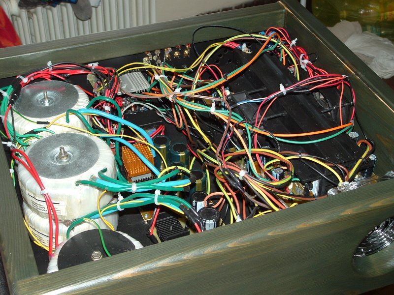

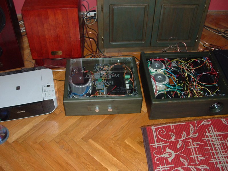

Elkészült a házimozim! az 5 csatorna hidalt TDA7294V, 5db 320W-os toroid, 5db táp -táponként 20 000µF szűrés- a .1 meg actrk nmos 400, 2000W toroid, 40 000µF szűrés. Képekkel csak holnap vagy holnapután tudok. Eszméletlen erő van benn!

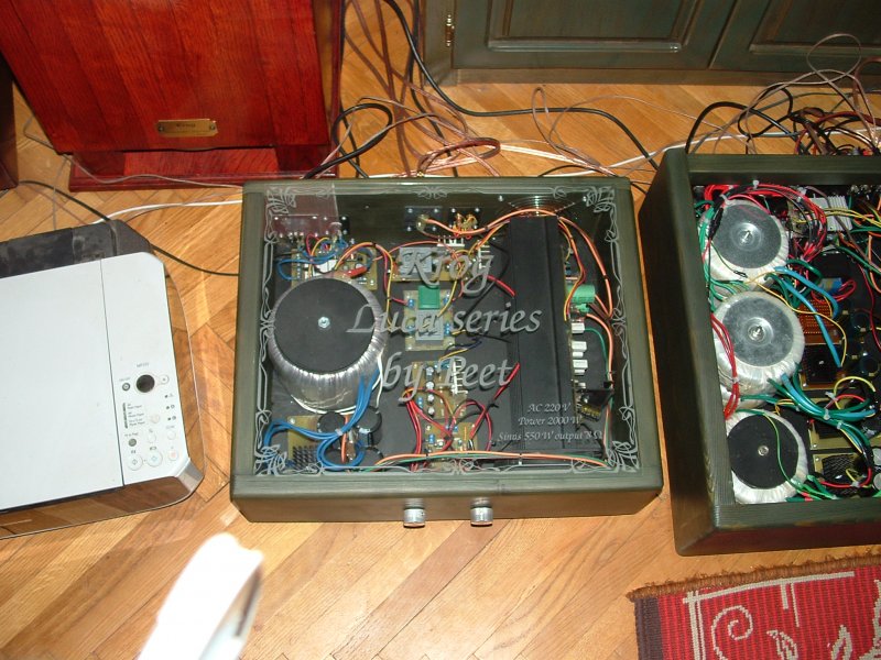

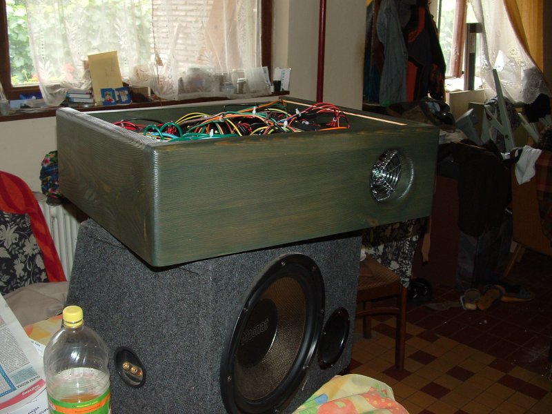

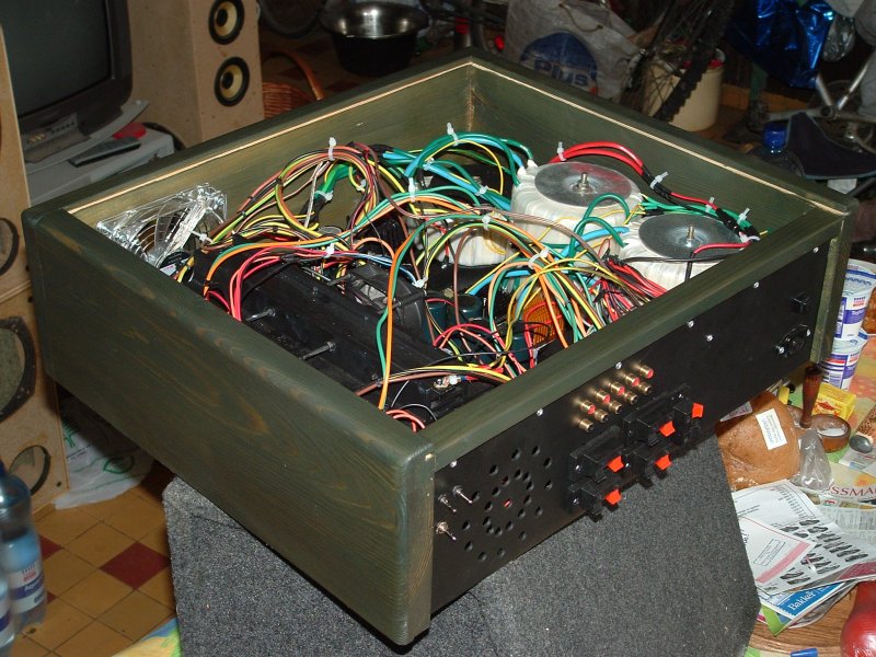

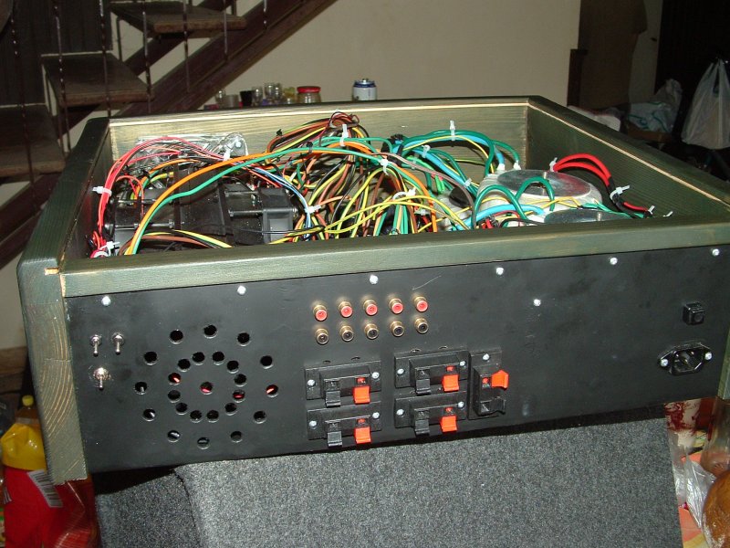

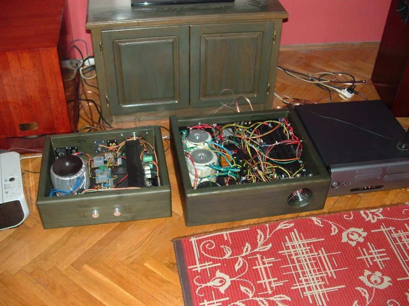

(#) lobbooo hozzászólása Aug 7, 2010 /
Itt vannak a képek!
És aTöbbi.
(#) Abukodonozo válasza lobbooo hozzászólására (») Aug 7, 2010 /
Ejha! A dobozokat is magad készítetted? :taps:

(#) lobbooo válasza Abukodonozo hozzászólására (») Aug 7, 2010 /
Igen én, faipari tecnikus a szakmám...
(#) lobbooo válasza potenciameter hozzászólására (») Aug 7, 2010 /
Sal-t használok, rfp 16w, dtf 12, sbx, mélynek meg sorba kötött pioneer 25 cm. A ki mit építettbe fel teszem a centerről a képet.
(#) lobbooo válasza J-O-E hozzászólására (») Aug 7, 2010 /
Köszönöm a dícséreteket! Sokat dolgoztam vele, négyműszak mellett a szabadidőmben készültek több hónap alatt.
