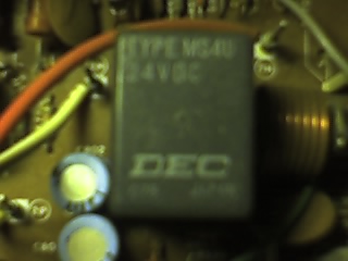

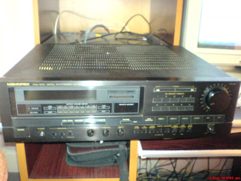

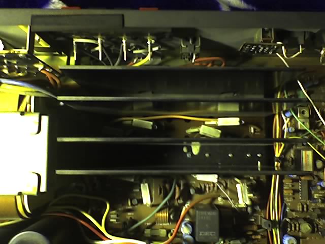

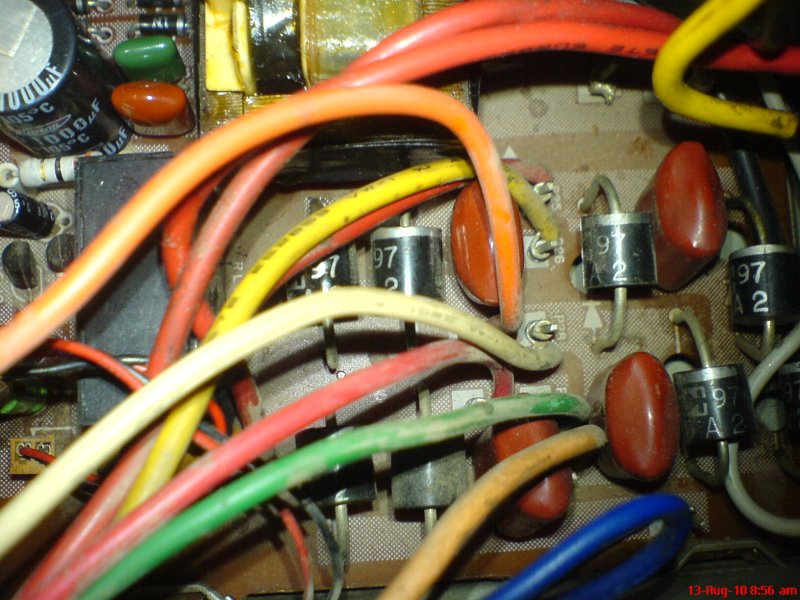

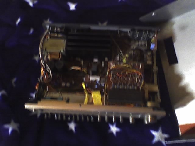

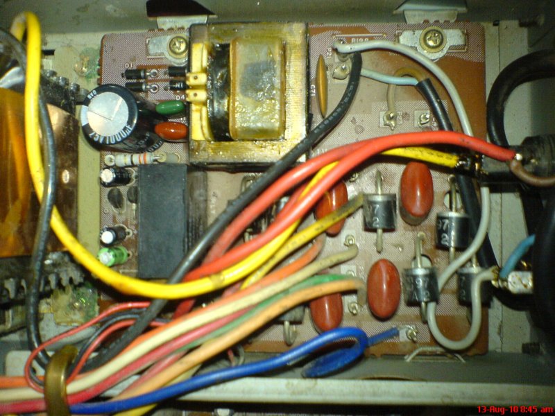

Szevasztok, van nekem egy gyári Memorex stav-3100 típusú erősítőm, az a problémám vele hogy mikor bekapcsolom megyen szépen a gép halkan, de ha feltekerem a hangerőt akkor is nincs semmi gond vele, csak akkor lép fel a probléma vele ha le tekerem a hangerőt és a hangfalaim magas hangszóróiban hallatszik egy idegesítő zümmögés mind a két oldalban. Én szét szedtem az erősítőt mert az alimentálásban lehet a gond szerintem, az alimentálás úgy van meg oldva hogy van benne 6 darab 6A-es dióda párhuzamosan, és a 6 darab alkot egy Gratz hidat, és két darab 8200 mikrós kondi 80V-ra, ezen a panelen van a Stadby elektronikája is. Az az érdekes hogy mikor csinálja a zümmögést a difuk magas hangszóróiban, akkor zümmög a stanby alimentáló kis trafója is. Na most én ki cseréltem a standby elektronikába az összes kondít újra, a kis standby alimentáló trafóját meg fürdetem lakba, mivel arra gondoltam hogy a vasmag zümmög, akkor a 6dióda körül voltak hidegítő kondik 100 Nanofaradosak azok is cserélve lettek, de csak fent áll a probléma, szerintetek mi lehet a gond?. Én valamelyik diódára gyanakszok hogy valamely át enged másik irányba is és amikor oda sózok az erősítőnek persze akkor nagyobb lesz a fogyasztás is, és akkor valamelyik dióda be adhassa a derekát, de ez az én elméletem. Ha meg újra ki és be kapcsolom megszűnik a zümmögés, de ha fel nyomom a hangerőt és megint le akkor meg meg jelenik. Ha valaki tud segítsen mert már harmadjára ugortam neki és mindig fent áll a problémám. Köszi a segítséget.

(#) csovalek válasza soos csaba hozzászólására (») Aug 12, 2010 /
Szerintem valami más gond lehet nem a táp.
A másik dolog, hogy grec híz 6 diódából???
Ez hogy néz ki???
Rakj képeket...

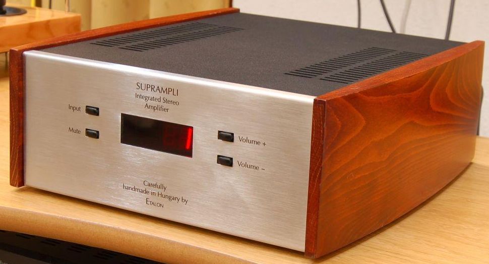

(#) CIROKL hozzászólása Aug 13, 2010 /
suprampli II
Erről a végfokról nem tud valaki többet ?
Első sorban a kapcsolási rajz , meg valami közelebbi kéne.
(#) soos csaba válasza csovalek hozzászólására (») Aug 13, 2010 /
Bocsánat fiúk, el írtam 8-at akartam írni. Teszek fel képeket az erősítőről.

(#) soos csaba válasza soos csaba hozzászólására (») Aug 13, 2010 /
Az ígért képek, a képen a standby elektronikája látszik a 8 darab 6A-es diódával, és a 4 darab 100nanofarados kondival.

(#) Mayan válasza CIROKL hozzászólására (») Aug 13, 2010 /
Igencsak meglepődnék ha meg tudnád szerezni a rajzát... és persze engem is érdekelne. Bár ha jól tudom KD-nak megvan.
(#) szilva válasza soos csaba hozzászólására (») Aug 13, 2010 /
Jól látom, hogy van venti ebben a cuccban? Nem lehet, hogy amikor megdöngeted, akkor a melegedéstől kapcsol be a venti, és az kelt zavart, amit hallasz a hangszóróban? Vagy a venti mindig megy?
(#) CIROKL válasza Mayan hozzászólására (») Aug 13, 2010 /
A titok csak addig titok még egy embernek van meg attól kezdve ha már kettő létezik belőle már nem minősül titkosnak , onnantól már csak az idő fügvénye a publikussá válása !
Bizom benne hogy előkerül hisz ettől már titkosabban kezelt dolgok is napvilágot láttak a kis hazánkban .
(#) csovalek válasza szilva hozzászólására (») Aug 13, 2010 /
Meg lehet, hogy a venti zavar be ahogy mondod. :yes:
(#) soos csaba válasza szilva hozzászólására (») Aug 13, 2010 /
Szevasz, nem a ventilátor egy külön kapcsolóról megy, és csak akkor kapcsolom be ha nagyon hangosan hallgatom, és meleg van a szobába. , de ha be is kapcsolom az nem kelt semmi féle zavart a hangszóróban. Itt valami kondi lesz a hibás szerintem csak azt nem tudom hogy miék.

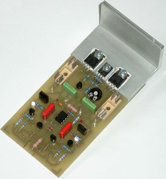

Ezt írta KD a suprampliról egy másik fórumban:
"A legmegrázóbb, hogy IRF540-IRF9540 kapcsolófeteket használ, ezeket egy sima szimmetrikus fokozat hajtja BD139-140 ből 5,1Kohm-os kollektorellenállásokkal, ezeket meg 2sa970 2sc2240 es bemeneti fokozat, aminek emittereit piros led+2sa970-2sc2240+390Ohm áramgenerátor feszíti elő. A DC servo teljesen ugyanaz, mint az integra 1-ben, csak most 2 nagy értékű ellenállat megy a bemeneti fokozat emittereire. (Két kisebb értékű meg a földre: ezek a bemeneti fokozat emitterellenállásai). Hát a Sallay ezt jól lerendezte 8 tranzisztorból (+1 a hőkompenzálás), olyan az egész, mint a Piret mosfet erősítőjének az egyszerűsített rajza visszacsatolás nélkül, kapcsolófetekből! összeszámoltam: 5-600Ft ba van a megépítési költsége egy panelnek."
Szóval... hajrá! Bár állítólag az jellemző a hangjára, hogy már fárasztóan analitikus, ripityára szedi a hangot és eléggé természetellenesen jeleníti meg, szétszórva a térben.

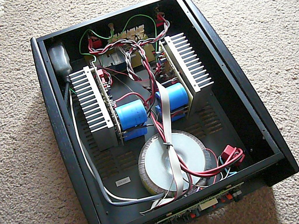

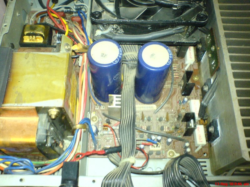

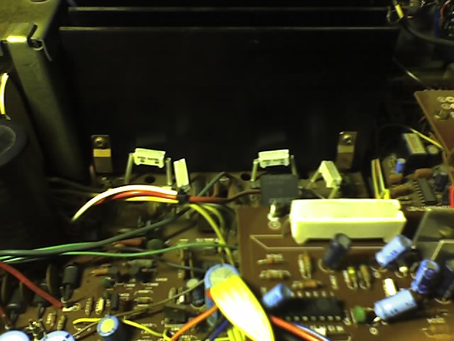

Üdv ! Az a problémám hogy van egy ITT 8033-as erősítőm és amikor hallgatom a zenét akkor a jobb oldal erősen betorzít.A bal oldal szépen tisztán szól.Mi lehet a baj?

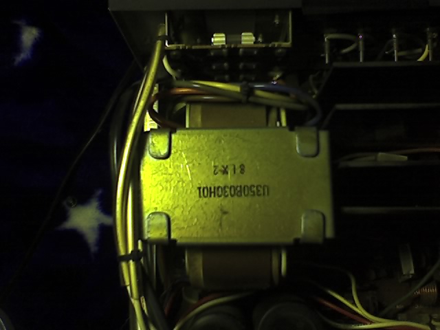

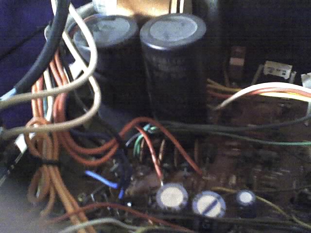

(#) levi102 válasza levi102 hozzászólására (») Aug 13, 2010 /
Még több kép.Ha kell még valamiről kép akkor szóljatok bátran ! Köszönöm!
