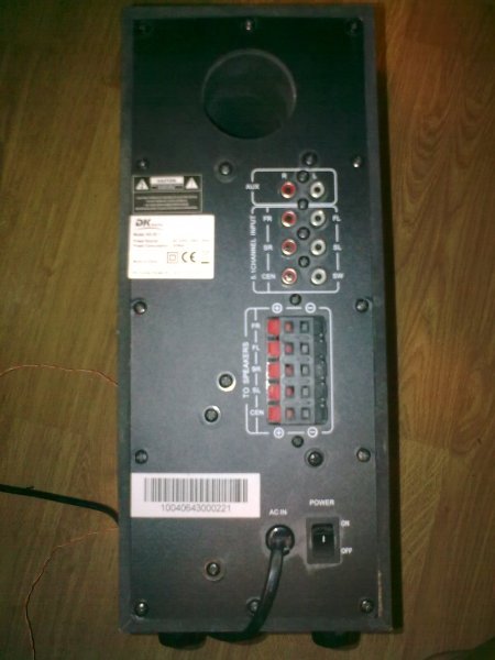

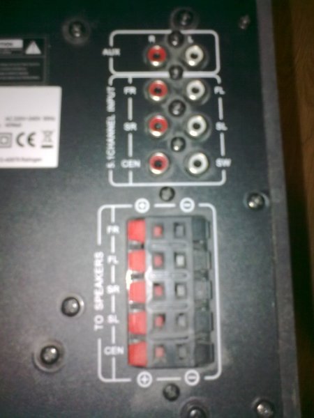

(#) Frenki007 hozzászólása Aug 11, 2010 /
hello
Van egy 5.1-es hangfalszettem. Az erősítő a hangfalban van benne gyárilag. A számítógéphez hozzá tudom kötni vagy átt lehet úgy alakítani hogy menyen a gépről. A hátulján 2+6 AUX bemenet van. Az erősítő szerintem egy TDA2030A.
(#) hapro válasza Frenki007 hozzászólására (») Aug 11, 2010 /
Ne haragudjál meg...de ez egy derék hozzászólás. Így ki fog segíteni szerinted? Szerintem próbáld meg kifejezőbben megfogalmazni amit szeretnél, és biztosan segítségre számíthatsz! Nem csak itt..., hanem mindenhol. Ha akarnám akkor kitalálhatnám, hogy talán mire is vagy kíváncsi, DE...
Ha egy kicsit bele gondolsz akkor a mondat folytatását te is ki tudod találni.
Érdekes egy szerkezet lehet az aminek 2+6 AUX bemenete van. Ezek szerint van ennek bemenet választója is? Mert ha az valóban 2+6 AUX bemenet akkor valahogy a gépnek el kell döntenie, hogy mikor mit szólaltasson meg. Ha ilyenje nincs, akkor nem hiszem, hogy az a 2+6 az mind AUX bemenet. Ezeknek a számítógéphez való csodáknak sokszor RCA csatlakozón megy az erősített hang kimenet...
(#) Frenki007 válasza hapro hozzászólására (») Aug 11, 2010 /
Én arra gondoltam hogy valahogy nem lehetne megpiszkálni hogy az erősítő menyen hogy szóljon mindegyik.
De. Arra az 2db mono AUX-ra rákötöd a számítógépet, és máris szól a rendszered. Az a két fölső csatlakozó az. Így valószínű sztereoban fog szólni, de ki tudja.
Úgy már próbáltam és nem csinált semmit. Akkor lehet hogy halott az erősítője??
Még az is lehet.
