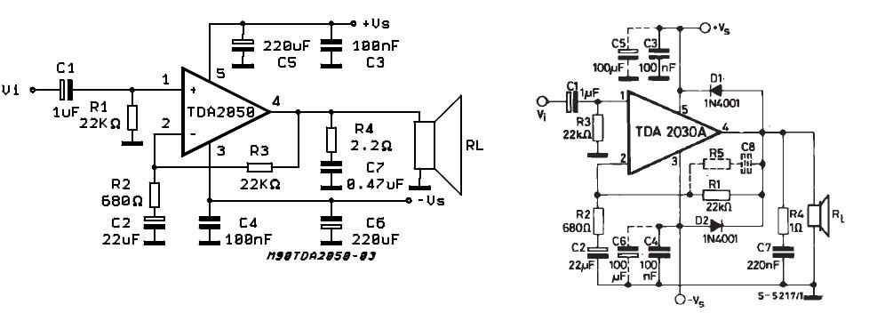

Szia, nem hagytalak itt, de ugye nem haragszol, hogy estefelé már mással is foglalkozom. A képeket láttam igen. Az az igazság, hogy nem tudom egyáltalán érdemes e ezzel verejtékezni, lehet, hogy nem jó környezetbe került a TDA, mivel ez egy D2030A környezete. Az csak egy dolog, hogy a lábkiosztása ugyanaz. Meg kellene próbálni, hogy egyáltalán élnek e még azok a TDA-k, ehhet persze próbakapcsolás kell, mivel említetted, hogy veri a biztosítékot, szóval ez már valaminek a halálára utal. Ezért írom, negy nem tudom érdemes e vesződni vele. Meg azért, hogy ha 5db IC cseréje ilyen csúfos véget ért, gerjedés, biztiverés, búgás, akkor nem tudom van e értelme nekiállni javítani, szakmai tapasztalat nélkül, szóval nehéz dolog ez így távolról. Remélem nem veszed magadra, nem rosszindulatból írtam.

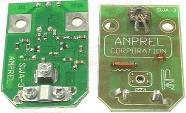

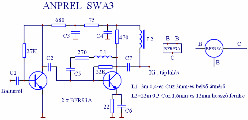

Valaki tudna nekem segíteni a következő problémában? .. autóra felszerelhető antennát készítek egy szélessávú dipólt horizontális polarizációval dvb-t( földfelszíni digitális adás vételére igazából mind1 hogy analóg vagy digitál ) adás vételére. Viszont az alacsony jelszint miatt kellene egy erősítő , mivel TV csatornákat szeretnék vele erősíteni UHF sávban 470től 870 MHZ-et kellene erősítenie mikrovoltból egy vevőkészülék által érzékelhető jelszintre. minnél kisebb jelzajszinttel rendelkezzen. A problémám ott kezdődik hogy nem építettem még erősítőt és szükségem lenne egy egyszerű erősítő kapcsolásra. A legnagyobb gondom hogy megígértem a sulimban hogy ezt megépítem és beszerelem egy mozgó autóba és környékemen mérést végzek az adó hálózat állapotáról és ehhez a legjobban illeszkedő antennát választom ki ezért sürgős lenne mert már időben megvagyok csúszva. Nagyon megköszönném a segítséget ha tudnátok egy erre használatos kapcsolást mutatni. Láttam neten lehet rendelni ilyen magasfrekvenciás erősítőket , csak az erősítő megépítését is magamra vállaltam. Várom válaszotokat
(#) Ge Lee válasza miumiu1337 hozzászólására (») Okt 20, 2010 /
A kérdés nem éppen ide illő, de tessék ezt egy ismerőstől kaptam, a gyári szélessávú "lepkékben" van ilyen, a kondik értéke sajnos nem lett megmérve.

Nem csak a lábkiosztás, hanem a gyári ajánlott kapcsolás is egyezik, tehát nem ez az oka amiért zúg. A külső elemek funkcióban, és értékben is egyezőek a védődiódák kivételével, de ez, ez esetben elhanyagolható eltérés, mivel a panelon sem szerepelnek. Itt vagy elkötési, tokszigetelési, huzalozási hiba lesz, vagy az előerősítő résznél lesz gond. De ezt Tihanyiféle távgyógyászattal nem lehet orvosolni.

Az erősítővel kapcsolatban, azért fordult meg a fejembe, hogy talán nem illik oda, mert én nézegettem TDA2050-es és D2030A kapcsolásokat, több dologban más volt a kettő kapcsolása. Bár nem gyári bekötések voltak ezek szerint. De ha azt mondod, hogy ez alaján van kötve a tárgyalt erősítő, akkor igazad van, ez nem lehet gond. Amit viszont nem tudunk, hogy mi volt a konkrét ok, amiért cserélni kellett a D2030A-kat, talán elszálltak e. Jelen pillanatban hogy áll a készülék, mert említette, hogy verdesi a biztosítékot, arra gondolok, hogy stabil, mérhető állapotban van e. Ha szkóp hiánya a gond, ezen lehet segíteni PC szkóppal, hibakeresésre jó lehet az is, egy bemeneti osztóval és zeneres védelemmel, kondis csatolással. De jó lenne egy kapcsolási rajz róla.

Nézd csak szamóca, Bővebben: Link ez is D2030A kapcsolás, nem így van kötve véletlen, és ezt nem csípi a TDA?
