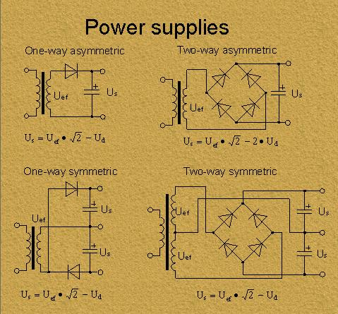

De! tudom nem mai darab de más nem volt elviszi nem melegszik .Ez lead 1,45A több nem is kell neki 700mA ha eszik a cucc maxon egy az egybe. Ebből van itthon vagy 15db és ezek nem is voltak használva. Még keresztapám vette őket anno valami vezérlőket a mávtól a 15db ot 50-ft ért.

Egyetlen 2050 -es táplálására is kevés az a táp ha optimálisan kihasználod és számoljuk a veszteségeket.
(#) tarimate válasza skero hozzászólására (») Okt 19, 2010 /
De a búgás az nem ettől van szerintem megmutatnám én nektek csak nem tudom hogy hangfelvételen nem hallatszik annyira hogy milyen meg ide nem is tudom felrakni maximum saját tárhelyre.
(#) szamóca válasza tarimate hozzászólására (») Okt 19, 2010 /
Írtam, mitől. Ha nincs tápelko a diódahíd után, csak egy pár nanos zavarszűrőháló akkor búg. Rakj bele két legalább >4700µF/25V kondit, és lőn világosság.
(#) tarimate válasza szamóca hozzászólására (») Okt 19, 2010 /
2*16V os 13500mikroF kondenzátor vna puffernek berakva a dióda híd után.

Helyesbítek az máshol volt ezen 6800mikroF kondi van 25V-os 2db
