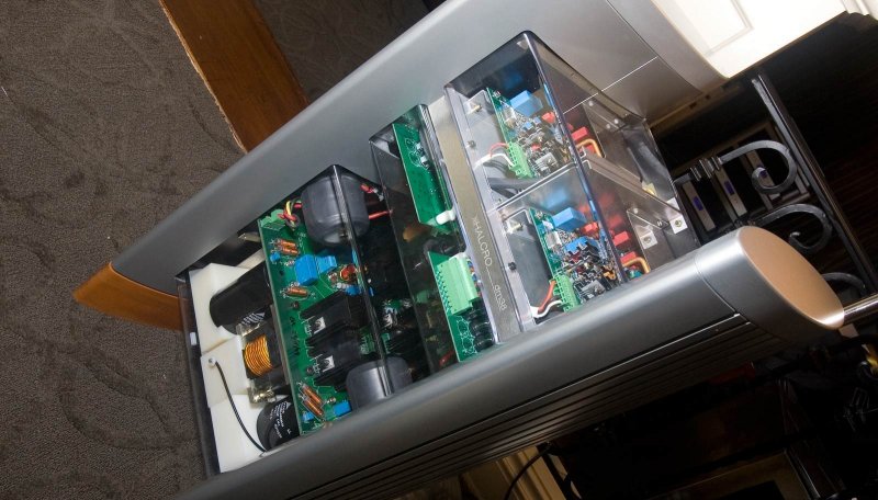

(#) szamóca válasza agressiv hozzászólására (») Jan 28, 2011 /
A "Higend"-ben van rá már példa.
Sőt az enyémben is külön-külön lesz a táp, az elő, és a végfokozat..

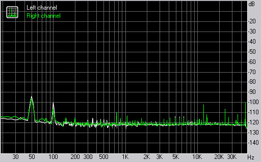

(#) agressiv válasza Doncso hozzászólására (») Jan 30, 2011 /
Nos magáról az erősítőről nincs még képem, de a mérési eredmény eléggé bíztató.
A mellékelt képeken a végfok kimenete közvetlenül a hangkártya bemenetére van csatlakoztatva.
(#) Doncso válasza agressiv hozzászólására (») Jan 30, 2011 /
Hát, azért ez nem olyan csudi szép, nagyíts bele egy kicsit, úgy, hogy ne 10dB legyen egy kocka, az 50 és 100z-nél azt a tüskét ne nézzük, az brumm, egyértelműen, viszont 200Hz től lefelé erős emelés látszik, majdnem 10dB. Ez közels sem lineáris. De, a mondandóm végére hagytam a lényeget! Az, hogy egy erősítőnek lineáris az átvitele, az egy dolog, ezt nem egyszer bebizonyítottam magamnak, két lineáris átvitelünek mért erősítőt meghallgatva sem dobtam el az agyam, míg pl a PLC86 PP-nél azért megjött az ájulás.
Bővebben: Link Ám itt ha megnézed, 1dB egy kocka, nem 10. és elmegyünk 10Hz-ig.
Üdv. doncso
(#) Alkotó válasza agressiv hozzászólására (») Jan 30, 2011 /
Mit mértél? A görbéből erre csak tippelni lehet. Ez annyira fura mérési eredmény, ami egyáltalán nem biztos, hogy az erősítő miatt ilyen.
Próbáld magát a hangkártyát is megmérni (a kimenetét összekötöd a bemenetével). Arra tippelek, fogsz huncutságokat látni.
(#) Alkotó válasza Doncso hozzászólására (») Jan 30, 2011 /
Agressiv és a Te mérési diagrammodat nehéz összehasonlítani. Én nem értek ehhez a programhoz, de nálad frekvenciaátvitelnek tűnik a mérés, Agressiv pedig "mást" mért (kértem, mondja meg mit is valójában).
(#) Doncso válasza Alkotó hozzászólására (») Jan 30, 2011 /
Hát, igen, pontosan ezért írtam, (abszolut nem kötekedésből) hogy nem valami csodaszép ez az átvitel, pláne nem bíztató. Egyébként ezt a mérést konkrétan Akció Laci készítette az AAÉT2 alkalmával a PCL-emről, bár ez most nem lényeges, esetleg abban a tekintetben lényeges, hogy más is ismeri/látta az ott készült mérést, a körülményeket, stb, szóval ha lehet ezt mondani, valamennyire hiteles. De itthon is készítettem mérést a spectra lab - méricske adapterrel, lényegét tekintve ugyanezt mértem, a görbe a csövek cserélgetésével, volt hogy kiegyenesedett, de hangra nekem ez a beállítás tetszett a leginkább.
(#) elektrorudi válasza Doncso hozzászólására (») Jan 30, 2011 /
Bocsánat, hogy kéretlenül beleszólok a témába, de nem válaszoltál Alkotó kérdésére.
Ha más is olvassa esetleg a fórumot, azok kedvéért leírom:
- agressív az erősítő kimenetén megjelenő jel szélessávú spektrumát mérte, egy spektrumanalizátor programmal.
- Doncso az erősítő frekvencia átvitelét mérte, egy AC analizátor programmal.
Mindkét mérés nagyon fontos, ha egy aktív négypólus viselkedésére vagyunk kíváncsiak, de jól látod: semmi közük egymáshoz és nem lehet következtetni egyikből a másikra.
(#) Doncso válasza elektrorudi hozzászólására (») Jan 30, 2011 /
Jaj, igazad van! Én azt hittem freki átvitelről beszélünk. Nem szóltam. Mondjuk, csodálkoztam is, hogy mire írja, hogy "trafó kiszedve"
