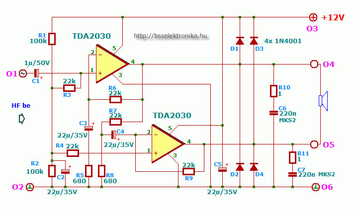

Sziasztok! Lenne egy kérdésem ha két ic-ét hídba kapcsolunk akkor ott melyik lesz pozitív és melyik a negatív a hangszórónál?
A 04-es mivel az íc + bemenete kapja egyből a bemenő jelet és a másik ic-nek a - fele kapja az első ic-ből a jelet. Ez fordít fázist.
