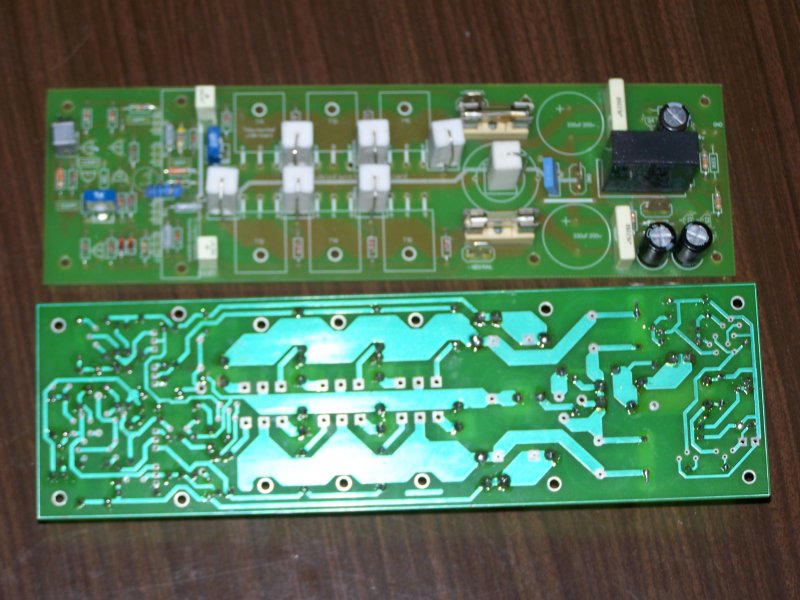

Jelenleg 2x72v De a két panel kemény terhelése alatt le esik néha 2x66v is.
A nyugalmi áram 93mA.
(#) pacal76 válasza Bassmester hozzászólására (») Feb 1, 2011 /
A nyák csináltatva lett egy helyi nyákkészítővel.
A végfetek pedig Irfp450, oldalanként 6db.
(#) Bassmester válasza pacal76 hozzászólására (») Feb 1, 2011 /
Oké, köszi.
A 93 mA nyugalmit hol és hogyan mérted? A tápágakban? Feteket összeválogattad úgy ahogy az N-Mos leírásában olvasható?
A 93mA biztosíték helyén mértem viszont a táp ágba be szoktam tenni ilyenkor egy egy 100w izzót. Mivel egy hiba és meg van a katasztrófa. Nekem elsőre minden gond nélkül indult, se gerjedés se semmi.
A feteket pedig egyáltalán nem válogattam és még ráadásul használtak is voltak.
Most pedig itthon kínzom műteherrel mert féltem a reflexeimet.
Jelenleg a kimeneten 40v 4.3A 7Ω 63hz
Tudna többet is de a pc-ből nem jön ki több jelecske.

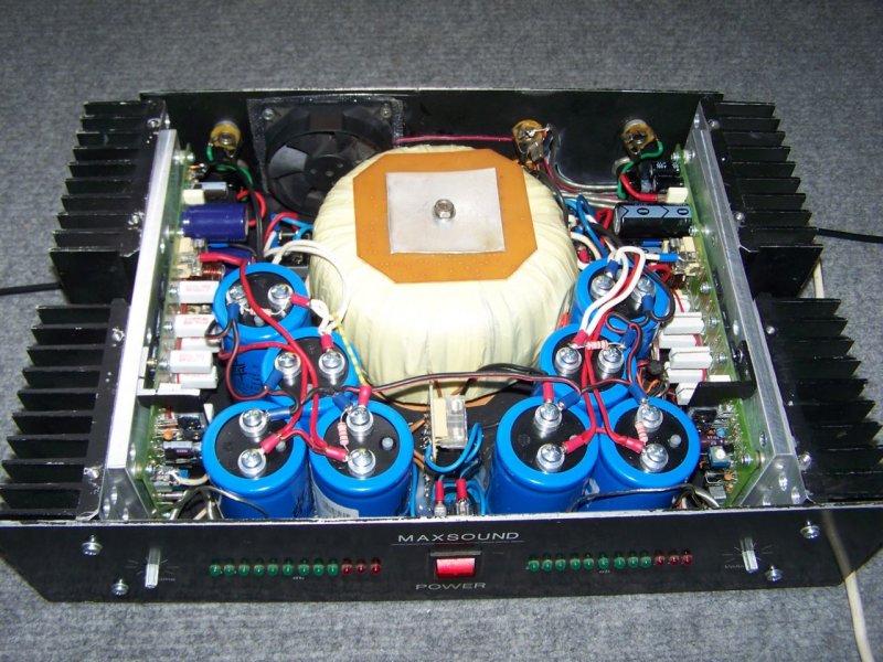

Szép, igényes munka! Én is nagyon nézegettem azt a paneltervet és beültetésit, amit feltettél a ki, mit építettbe. Talán még meg is próbálom, csak először trafót kéne szereznem. A reflexből füstöt csalogatni nem kis dolog. Ez az új hangszóróknál azért van, mert még kicsit lágy a csévetestre ragasztott huzal bevonata/ragasztása, amivel kezelik. Ez idővel/használattal megkeményedik, és akkor már lehet neki küldeni Ha már ez megkeményedett, akkor is füstölhet, de ahhoz eléggé túl kell terhelni.

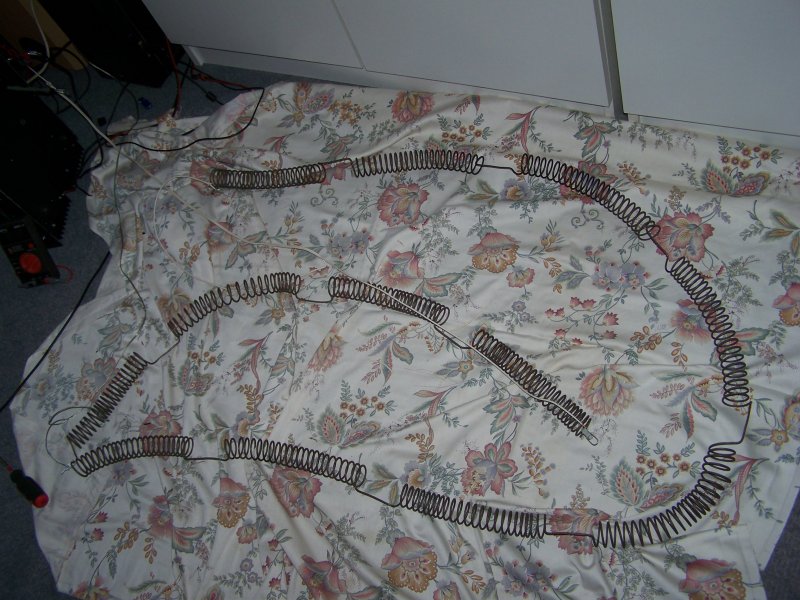

(#) pacal76 válasza Gyozo92 hozzászólására (») Feb 1, 2011 /
Annyira nem ujj mert matuzsálem. De ha le ég megtekerem ujjból. (Unalmamba hangszóró tekeréssel is foglalatoskodom.) Az s90 meg nem merem felkötni mert azonnal szétcsapná őket. A hétvégi diszkót már nagyon várom!
Sajnos én se kaptam senkitől semmi infót róla és sokáig tanakodtam rajta hogy meg építsem vagy sem.
Nem bántam meg! Persze sokat nézegettem a külföldi oldalakat is, és ott csupa jókat írtak róla.
Jó lesz az 40v eff 172W, és itt még tökéletes a jelalak viszont a pc ből nem jön több kakaó. Talán előszedek egy keverőt és meg küldöm azzal.
A műteher tuti pontos 7Ω 4mm vastag cekász, tehát a melegedés, langyosodás nem áll fenn.
40V-on 228W-ot adna le 7 Ohm-ra, 5,71A mellett.
Azért kérdeztem rá, mert az ampermérődön 4,15A olvasható. Ebből az következik, hogy 9 Ohm feletti a műterhelésed. (szerintem)
Nos a feszültség teljes terhelés alatt nem esik +- 66V alá üresjáratban pedig +- 72v
A kép pedig csak illusztráció volt. Ha megnézed a szkópon is kevesebb a feszkó.
A műteher tuti pontos ha gondolod lefotózom.

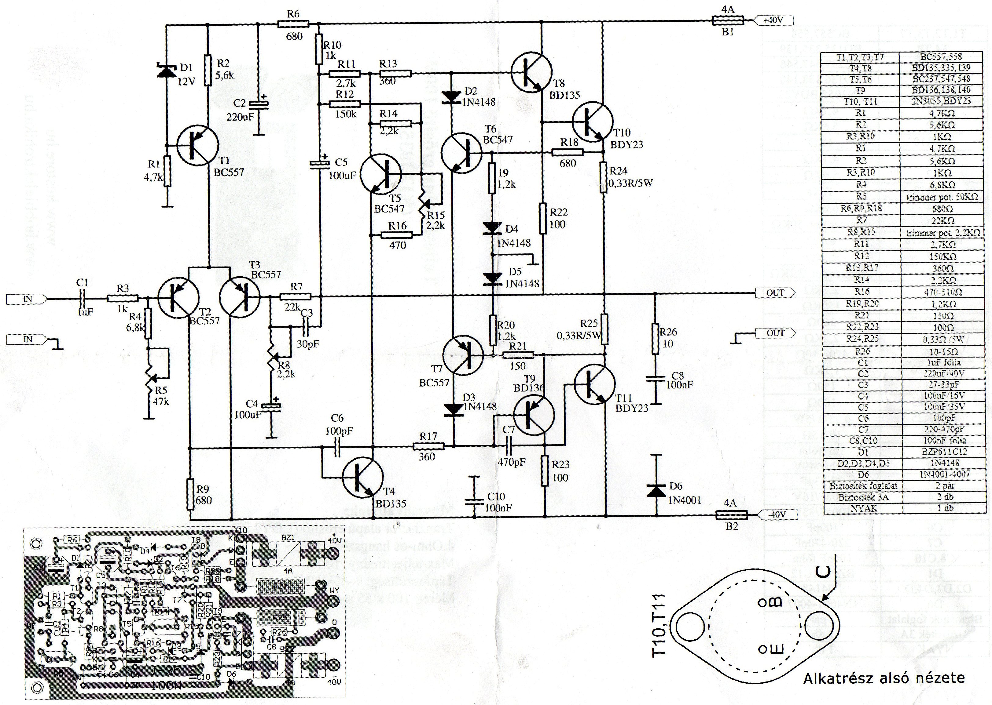

Mentem az utcán, és az árokban találtam egy autórádiót. Olyat, aminek az elejét le lehet venni. Természetesen nem is volt rajta, de örömömre egy TDA7384 figyelt a hűtőborda alatt. Megnéztem az adatlapját, 4x35W-ot tud. Ha a lábak kiosztását el nem nézem, nem lehet elrontani. Találtam egy rajzot hozzá, véleményt szeretnék kérni. Érdemes -e megépíteni? Weboldal
Jó, ingyen volt de talán működik.
