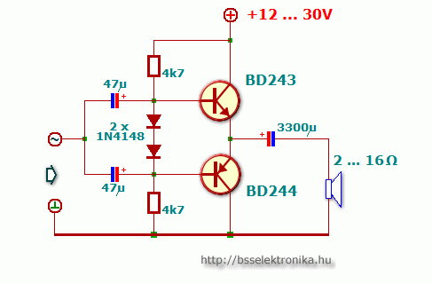

(#) koncsik03 hozzászólása Feb 2, 2011 /
Itt ez a kapcsolás.a 3300 mikronos kondi muszály oda?
Ha fontos milyen értékeket tegyek be mert nem kapam 3300 mikronos kondit.
(#) pacal76 válasza koncsik03 hozzászólására (») Feb 2, 2011 /
2000 fölfelé bármit csak bírja a feszt.
(#) Bassmester válasza koncsik03 hozzászólására (») Feb 2, 2011 /
2200 - 4700µF-osat tegyél bele. Egyébként eléggé komolytalan az a kapcsolás :no:
Jobban járnál egy TDA 2030-cal.
(#) koncsik03 válasza Bassmester hozzászólására (») Feb 2, 2011 /
van tda2030-am csak nincs meg hozzá minden alkatrész
Barátom csinálja a nyákot.

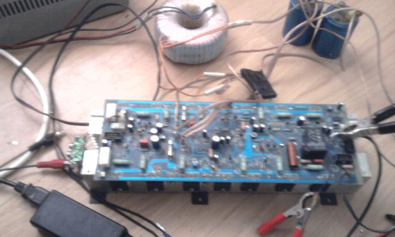

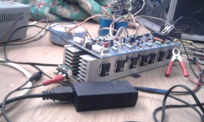

(#) voodoo hozzászólása Feb 2, 2011 /
Van egy erősítő panelem ami 2x120(+/-) Volton megy. 800Watt teljesítményű. A tápom csak 2x70(+/-) Voltos. 300VA-es.
Beindulni beindul... de jel nélkül is van pici búgás. Kis hangerőig sacc 10Wattig nincs kopogó hang. De felette megjelenik nagyobb kitéréseknél és zavar. Ez jelenség az erősítő hibája okozza, netán kevés lenne az áram/teljesítmény neki?
Amúgy segédtápok is kellenek neki. Egy +12Voltos aksi töltő a koppanásgátlónak, és egy +18Voltos is kell neki igazából nem tudom minek kell (de rákötöttem egy laptop töltőt 18.5Voltos)
Lehet ezek zavarnak be neki?
Egyébként arra gondoltam, hogy 300VA-es trafóval kb: 250-300Wattot le ad zökkenőmentesen az erősítő. De a valóságba nem így van sajnos. Mi lehet a baj hogy megértsem?
Válaszokat köszi!

(#) Bassmester válasza voodoo hozzászólására (») Feb 2, 2011 /
Ha 10W-nál már kopog, akkor szerintem nem a tápod az oka. Van kapcsolási rajzod? Fetes vagy tranyós? Egy nyugalmi áramot is jó volna mérni rajta. A 300-as táppal le kéne adnia simán 200W-ot.
Az a baj, hogy csak saccolsz és nem mérsz! Mérd meg hogy hány voltra esik a táp feszültsége a kopogó hang jelentkezésekor. Továbbá az MM gyártmányú pufferkondikra is lehet gyanakodni.

(#) agressiv válasza voodoo hozzászólására (») Feb 2, 2011 /
Valószínüleg azért kopog, mert alapban nagyobb feszültséget igényelne ráadásul még esik is a fesz terhelésre és ilyenkor lezárnak egyes tranzisztorok.
Próbálj rátekerni a trafóra, hogy meglegyen a megfelelő tápfesz az erősítőnek és úgy teszteld. A búgás is azért lehet, mert csak tápban lévő 100Hz-es puklik nyitják a tranyókat.

(#) Abukodonozo válasza koncsik03 hozzászólására (») Feb 2, 2011 /
Nincsen két bemenete, ez egy un. ellenütemű (idegen szóval: push-pull) felépítésű végfokozat. Ez annyit tesz, hogy a bemenő jel egyik felhullámát az egyik tranzisztor erősíti, míg a másik felhullámot a másik. A kondik a bemenetről leválasztják az egyenáramot, a diódák meg a munkapontot állítják be.
(#) voodoo válasza Bassmester hozzászólására (») Feb 2, 2011 /
"Ha 10W-nál már kopog, akkor szerintem nem a tápod az oka. Van kapcsolási rajzod?"
-Nincs
"Fetes vagy tranyós?"
-MJL21193/94 párok "ON" márkájú
"Egy nyugalmi áramot is jó volna mérni rajta."
-Van rajta egy trimmer poti az állítólag úgy van beállítva jóra ahogy van. (nem nyúltam hozzá)
"A 300-as táppal le kéne adnia simán 200W-ot."
-Én is erre gondoltam.
" Az a baj, hogy csak saccolsz és nem mérsz! Mérd meg hogy hány voltra esik a táp feszültsége a kopogó hang jelentkezésekor."
-Jó rendben, megmérem de ma már nem tudom mert itthon vannak és nem tudnék tesztelgetni.... Holnapra megmérem.
"Továbbá az MM gyártmányú pufferkondikra is lehet gyanakodni."
-Lehetséges mert már lassan 30évesek: 1984 évjáratú, 10.000uF, 63V.
Azt még hozzátenném, hogy a diótahíd KBU 805-ös.
Válaszodat köszi!

(#) Tomi20 válasza voodoo hozzászólására (») Feb 2, 2011 /
Akkor a nyuglami árammal lesz a gond, mert ha készen vetted, akkor biztos élesztett panel volt, amin a nyugalmit a megfelelő tápfeszültséggel állították be, ami most nem jó beállítás. A munkapont eltolódása okozhatja a kopogást, bár én nem tudom, hogy mennyire kellene beállítanod, abban majd segítenek mások.
