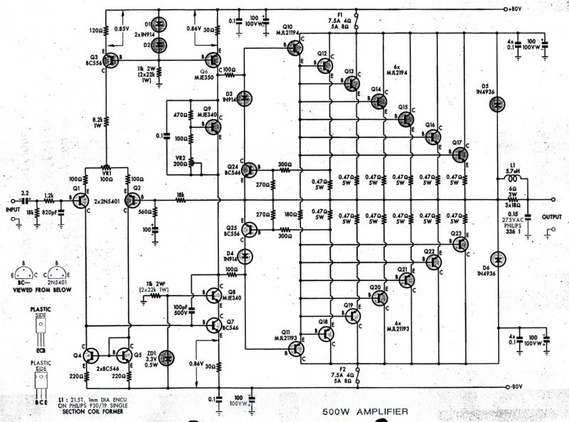

Sziasztok! TI mitlen erősítőt építenétek egy 2x59 volt AC szekunderrel rendelkező trafóhoz? A trafó nagyon brutális, én 2x450/400 watt körüli erősítőt szeretnék hajtani róla. Erre a feszültségre nincsen véletlenül valakinek valami jóféle kapcsolása?
Előre is köszönöm!
(#) emersys válasza Gyozo92 hozzászólására (») Márc 4, 2011 /
Tessék, ez egy elég stabil kapcsolás.
Ráadásúl áramkorlátos
(#) Gyozo92 válasza emersys hozzászólására (») Márc 5, 2011 /
THX
AZ MJL21193 helyett nem lehet valami olcsóbbat tenni bele? Mert én ezer forint felett láttam darabját.
(#) didyman válasza Gyozo92 hozzászólására (») Márc 5, 2011 /
Lomexnél 983Ft. Olcsóbb meg nem nagyon lesz, üzembiztonságot kockáztatsz vele, nem éri meg elpazarolni, hamar lesz drágább az olcsóbb..

(#) emersys válasza Gyozo92 hozzászólására (») Márc 5, 2011 /
Rakhatsz bele 2sc3264-et is aminek a párja 2sa1295
Ennek darabja 700Ft ba megáll kb.

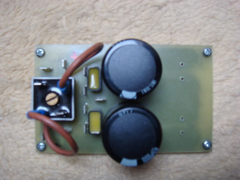

Ha tápot akarsz csinálni a PA300-hoz én ezt javaslom neked. Nekem is erről megy. Én nem raktam rá relét sem direkt megy a -60 V-ról az AC a panelra. Nekem működik.
Az ellenállásokat hagyd ki belőle én a diódahidat ráraktam csak nekem a méretekkel voltak bajok ezért kábellel raktam rá nem a panelba forrasztva, de meg lehet oldani azt is, viszont így könnyebb cserélni.
táp2.pdf
(#) gesa válasza gesa hozzászólására (») Márc 5, 2011 /
Kép a tápról

(#) didyman válasza gesa hozzászólására (») Márc 5, 2011 /
Érdemes úgy megcsinálni, hogy a végfokok csatlakozásai a pufferkondenzátorok "után" legyenek a panelrajzon.

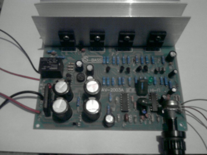

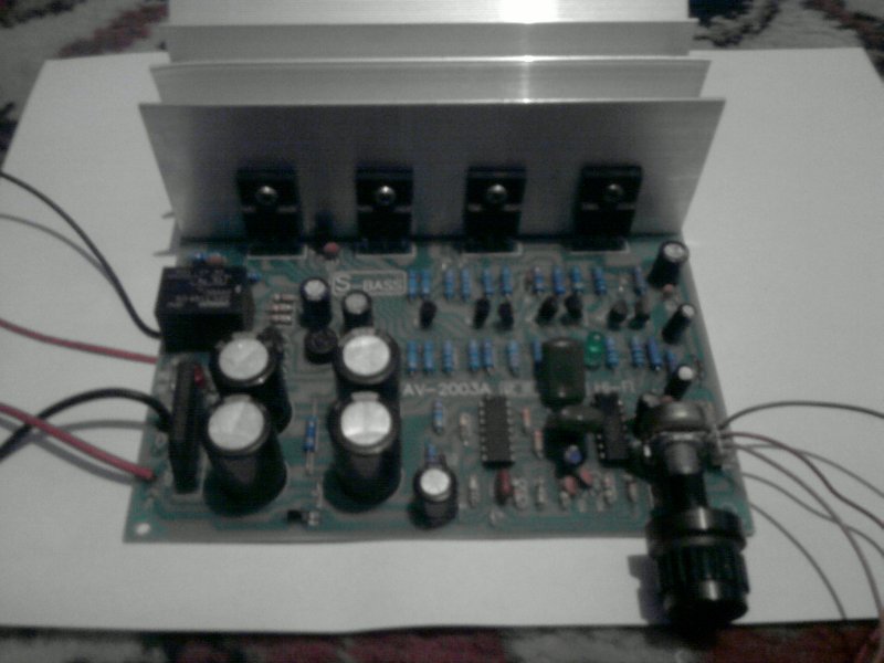

Hali mindenkinek
Vasaroltam egy erositot de az a szitu h bekotottem a rajz szerint mukodik meg minden eg a led de nem ad ki hangot mi lehet vele a problema?
Mellekelek egy kepet hogy hogy nez ki
(#) reloop válasza csabaka hozzászólására (») Márc 5, 2011 /
Helló! Látom van rajta relé, hallani, behúz?
(#) csabaka válasza reloop hozzászólására (») Márc 5, 2011 /
hat semmi eletjelt nem ad a zold led vilagit csak ennyi
(#) Hx-2 válasza csabaka hozzászólására (») Márc 5, 2011 /
Eloszor en feszt mernek az sokat segit.
(#) csabaka válasza Hx-2 hozzászólására (») Márc 5, 2011 /
18-28 ig bir 24 en van azt mondta az elarusito a boltba h vala kell menyen egyebben miben hibazhattam vagy mi lehet a baja
