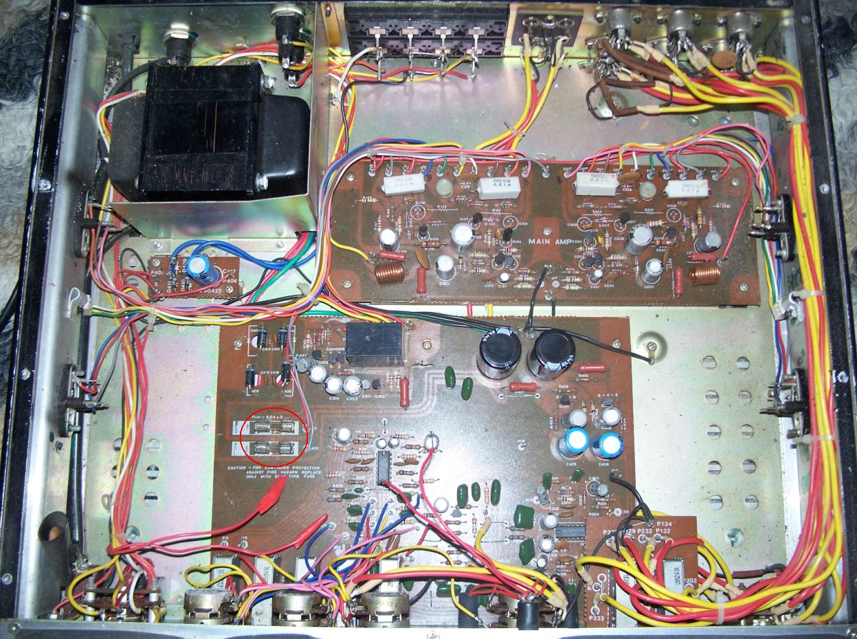

(#) HA3GX hozzászólása Márc 5, 2011 /
Kaptam egy erősítőt, ami 2000-ben szólt utoljára.
Első bekapcsoláskor az alsó biztosíték kiégett. Ezután nem néztem meg a felsőt. Bekapcsolás, próbálgatás semmi.
Mondom megnézem a felsőt, az is ki volt égve. Csere, majd bekapcsolás. Mind a kettő újra kiégett.
Én rövid zárra gondolok, nagy baja nem lehet. Csak 11 évet volt pincében
A drótok a panelre nem forrasztva, hanem csavarva vannak. Ilyet sem láttam. Gyári, vagy házi... nem tudom.
Mit érdemes először leellenőrizni rajta? (zárlatok, tarnyók?)

(#) didyman válasza HA3GX hozzászólására (») Márc 5, 2011 /
Wire wrap a technológia neve, stabil, jó kötést ad egyszerűen és gyorsan, de hacsak nincs kellő tapasztalatod hozzá, nem szabad megbontás után újratekerni (adott nyomatékkal szükséges), hanem inkább forrasztani.
A végfok 11 év után főleg a kondenzátoraival lehet gyanús, tranzisztorok EC lábait mérve kereshetsz közöttük zárlatosat, az elkókat hasonlóképpen célszerű mérni így első nekifutásra, valamint forraszhibákat keress.
(#) reloop válasza HA3GX hozzászólására (») Márc 5, 2011 /
Szia! Mielőtt további biztosítékokat égetnél ki, köss sorba egy 60W-os izzót a hálózati csatlakozó egyik ágával. Ha zárlat van, az égő tartósan világítani fog, más baj nem történik
A rátekert vezeték régi japán szokás, okozhat érintkezési hibát, bár még ilyet nem tapasztaltam, ha átforrasztgatod abból nem lesz gond.
Amennyiben van mérőeszközöd, nézd meg zárlatos-e valamelyik végtranzisztor. Az alsó panel bal felső sarkán lévő diódákat is ellenőrizd.
A biztosítékok lehet, hogy azért mentek ki, mert a hűtőbordára sárga/zöld/fehér vezetékekkel csatlakoztatott tranzisztorok nem jól érintkeznek, ettől hatalmas értékre nőhet a nyugalmi áram. Az előbb említett forrasztás és a tranzisztor csatlakozójának megmozgatása várhatóan segíteni fog.
(#) didyman válasza reloop hozzászólására (») Márc 5, 2011 /
Jobb az égővel együtt akár, ha a biztosítékok helyére egy-egy 10Ohm/5W-os ellenállás is kerül. Az égő ugyanis nem elég, ha a pufferekben tárolt energia egy sikeres indulást követően sül ki a végeszközökre, simán legyilkolja azokat.
A wire wrap, bár úgy tűnik, hogy KH-ra hajlamos, valójában kiváló és tartós kötést ad, a forrasztással rendszerint egyenértékű minőség. A négyszög alakú (ónozott) tüske sarkain a drót és a tüske kiváló, levegőtől elzárt kötést létesít, menetenként négyszer is. Tapasztalatod nem is meglepő, ahány ilyen készülékkel volt dolgom, a 20-30 éves kötések is makulátlanok voltak, a letekert vezeték fémtiszta az éleken!
(#) reloop válasza didyman hozzászólására (») Márc 5, 2011 /
Teljesen egyetértek azzal amit wire wrap-ról írtál, lehet elegendő volna szemrevételezni, hogy a tekerések gyári állapotúak-e.
Üzenetedre válaszoltam. Még nem kell a BDX-eket temetni, előbb egy kis méregetés nem árt. Rá kéne jönni, hogy mitől mentek tönkre, aztán megvizsgálni, hogy a környezetükben lévő félvezetők jók-e.
