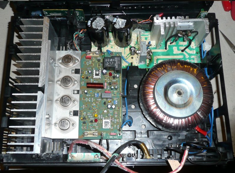

(#) _Gergő_ válasza lacek29 hozzászólására (») Márc 3, 2011 /
az első kettő tranzisztor mérhető adatokat(1000 kb) adott de a másik kettőnél nem mért semmit mintha ott se lenne
többször le ellenőriztem

(#) Doncso válasza _Gergő_ hozzászólására (») Márc 3, 2011 /
Ott lesz a baj látod! Szerintem összeért a hangszoro kábeled véletlenül.

(#) lacek29 válasza Doncso hozzászólására (») Márc 3, 2011 /
Szerintem is.
(#) lacek29 válasza _Gergő_ hozzászólására (») Márc 3, 2011 /
Az valószínü csak DC ellen véd,rövidzárra nem.
Kiszedve mérted őket?
nem mer a csavar tele van cseszve cinnel
Lacek jól mondja, DC ellen véd, szóval ha már megvan a baj, ne kapjon egyent a hangszóród, illetve késleltetett bekapcsolást tesz lehetővé, ez igazából hangszóró védelem, nem az erősítőt védi. Méregeds ki mindet, pontosan úgy ahog skori leírja, esetleg a meghajtó tranyót is megmérheted áramkörön belül, ha gyanus elárulja magát úgyis. Sikerülni fog. Azt meg minden erősítő élesztése előtt kötelező ellenőrizni, hogy a bordától a fém tok tisztességesen el van e szigetelve. Amikor összerakod, lehúzod a csavarokat, majd sipoló a bordára és az összes tranyó fém házára, ha sípol valahol az baj. Majd egy óra múlva ismét le kell húzni a csavarokat, mert ilyenkor megroggyan az új szigetekő alátét, és ismét mérni.
Valahogy óvatosan operáld ki azokat a csavarokat,majd kivéve is ellenőrizd a tranyókat,mind a 4-et......bár valószínü hogy elhalálozott az a 2 amin nemtudtál mérni semmit.
elégé szűkös holnap lefényképezem
a trafónak kell árnyékolás toroid trafó
Értem Mindenesetre ellenőrizd a végtranyókat,és a meghajtókat is.De nemárt ha rámérsz a többi félvezetőre is.

(#) En-Gergő- válasza lacek29 hozzászólására (») Márc 4, 2011 /
Szia lefényképeztem a nagy művet és találtam rajta más alkatrészeket is amik rosszak. De a képet amit tegnap mondtam hogy küldök megcsináltam. Azt nem tudom hogy kell e árnyékolás a trafó hoz és ha igen azt a tápnak a földjére kell kötni?
