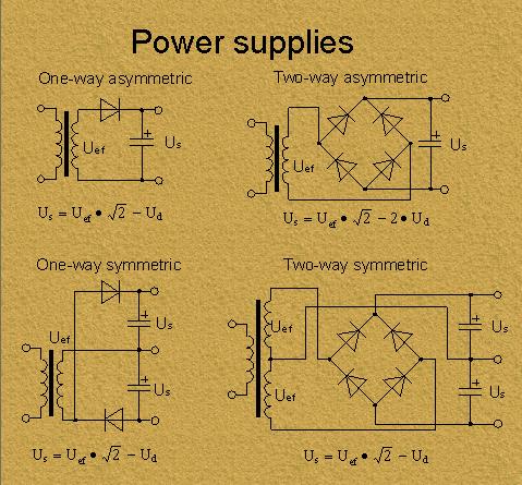

Hello.Van egy 100W-os erősítőm.Épp ma fejeztük be atrafó elkészítését.Mivel 40V egyen kell az erősítőnek így 28V ra lett tekerve atrafó kétszer.A táppal nincs is gond.DE .Ráadtam a feszt az erősítőre és az R26 (10-15omh-os)ellenállás elfüstölt.Mitől mehetett el?
Eseleg rossz végtranyó bekötéstől lehet?
A táp a one way symmetric.
(#) Tetye válasza peter1995 hozzászólására (») Márc 10, 2011 /
Hány w-os volt?
Valószínűleg gerjed, kösd a bemenetet földre, mekkora a nyugalmi áram? Nincs DC a kimeneten?
És szerintem tegyél be egy rendes greatz-et a tápba.
(#) gesa válasza peter1995 hozzászólására (») Márc 10, 2011 /
Mekkora teljesítményű az R26? Ha lehet ne egyutas tápot használj az erősítők nemigen értékelik.

Jaja mondok hülyeséget.Diódahidas a táp.Egy híd van benne és két kondi two wax symmetrik.NEm tudom miért egyet írtam.
Az a kattogás nem túl jó jel. Mondom bemenet földre. Csináld meg a tápot rendesen, negyed W-ot felejtsd el minimum 3W vagy inkább 5W kell oda.
Első bekapcsolásnál a +-ágakba sorba tegyél be egy 60W-os izzót, kapcsold be és mérj. nyualmit, DC-t. Ha van oszcid akkor nézz egy kimeneti jelalakot is.
