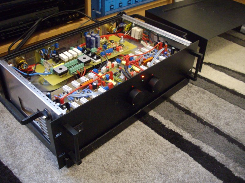

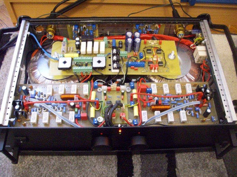

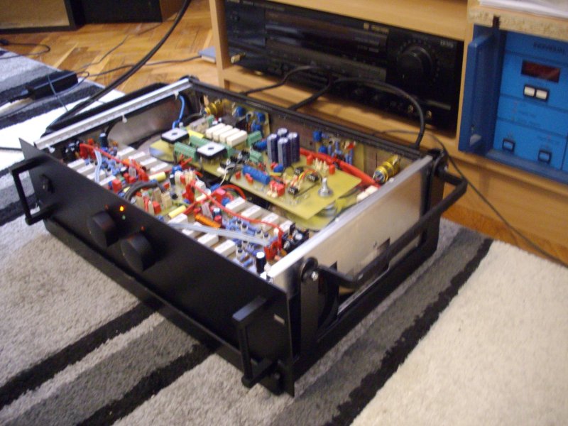

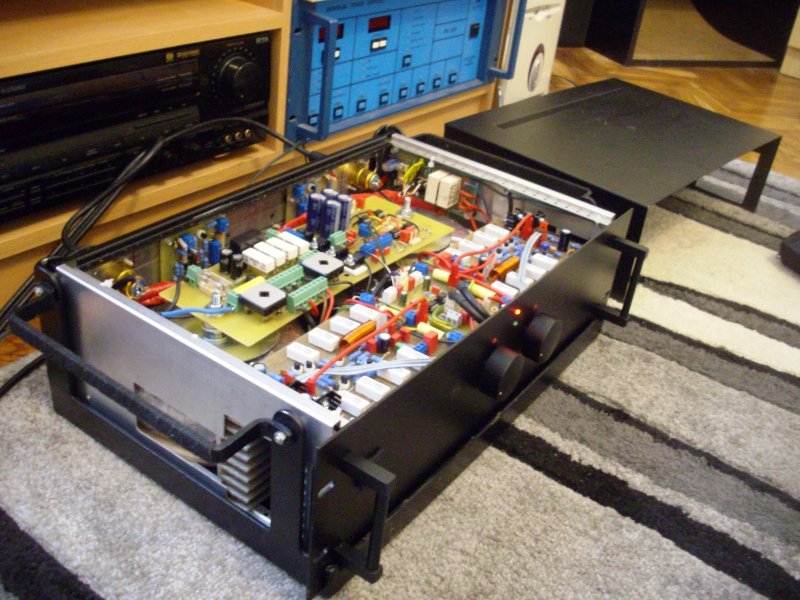

(#) emersys válasza reloop hozzászólására (») Márc 16, 2011 /
Igazán nincs mit.
Végre megoldódott az én gondom az ic-s clippet illetően.
Most már minden ok a végfokkal.
Még egy kapcsolás majd időközbe belekerül még, de most időm sincs már nagyon , és kedvem sem foglalkozni vele., sok volt ez a 4-5hónap amit rászántam....
de megérte. :yes:
Tegnap elvittem a garázsba és rátettem a nagy ládákra, hát mit nem mondjak, azért a két 800as toroid nem hazudik.
(#) Gyozo92 válasza emersys hozzászólására (») Márc 16, 2011 /
Ez szép lett! 2X mekkora is? Bocs, biztos leírtad már
Én is lassan de biztosan haladok 2x 500 wattossal, ami tranzisztoros, de közben egy 2x450 wattos fetes is terítékre került. FET VS tranzisztor.
(#) emersys válasza Gyozo92 hozzászólására (») Márc 16, 2011 /
Amit műterheléssel mértem négyszögjellel, az 417W, 5.68 ohm-n, itt még teljesen szép az esésese a jelnek.
Nagyon sokat kísérleteztem vele de az MJL3281A tranyó lett végül a győztes...
Lenyűgöző amit produkált az áramkörben karakterisztika szempontjából.

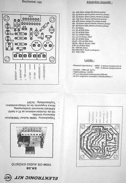

(#) CoolZero hozzászólása Márc 16, 2011 /
Olyan kérdésem lenne, hogy mekkora trafot tekerjek enek az erősitőnek?
Én megterveztem az 500-as rajzot. De biztos van benne hiba. Most van rendelésem, de az 3 hét alatt lemegy, és akkor teljes erővel ráfekszek a dologra.
Trafóm az egy EI vasas 45cm2-es trafó, külön tervezem dobozolni a mérete miatt, súlya miatt és a mágneses mezeje miatt.
450 wattos fetes sokkal olcsóbb, IRFP240-9240 3-3, 3-3 darab kell csak bele, míg az 500 wattosba 14 tranzisztor, aminek darabja 1000Ft- körül. És akkor még vegyél többet és válogasd őket. Kész vagyon.
(#) emersys válasza CoolZero hozzászólására (») Márc 16, 2011 /
+-40V 10A 100W. Itt érdemes a feszt betartani.
Én egy 160w os toroidnál nem szánnék rá nagyobbat.
(#) Gyozo92 válasza CoolZero hozzászólására (») Márc 16, 2011 /
Én a hídnak 300 wattosat adtam, ennek olyan 150 watt körül elég. De jóféle erősítő, 200 wattig ennek a hídaj a legjobb. (olcsóbb) Inkább a fesz esés ami idegesítő.
a kapcsoláson 35V szerepel ha 40 V tekerek az nem lesz sok?
AC 40 voltot ne tekerj neki. ÉN véleményem szerint +,-40-42 volt DC-vel még biztonságos, a fölé nem menj!
2x30 voltot AC-t tekerj neki. Egyébként 36 volton adja le a 100 wattot. körülbelül (8 ohmon)
(#) Tomi20 válasza CoolZero hozzászólására (») Márc 16, 2011 /
És hány ohmos hangszórót szeretnél hajtani vele?
(#) CoolZero válasza Gyozo92 hozzászólására (») Márc 16, 2011 /
Köszönöm szépen.
A másik h nincs toroisnak valom ha rendes másikat tekerek az menyire gond? és ami még min az 22K beépíthető potméterem esetleg mivel hejetesithetem?
(#) CoolZero válasza Tomi20 hozzászólására (») Márc 16, 2011 /
Öszintén még nem tudom azt utána fogom épiteni de szerintem 8Ohm lesz
Azért, mert adatlap szerint 4ohmos hangszórónál maximum +-30V, 8ohmosnál +-40V lehet a max tápfesz.
Jó az EI vasas is, de annak nagyobb a mágneses szórása, messzebbre kell tenni, vagy mágnesesen leárnyékolni. Oda a legegyszerűbb trimert tenni. De ezek a feszültségek 8 ohmon értendők, ha 4 ohmon akarod terhelni, akkor kicsit lejjebb kell venni. Vagy legalább is nem lehet 42 volttig menni

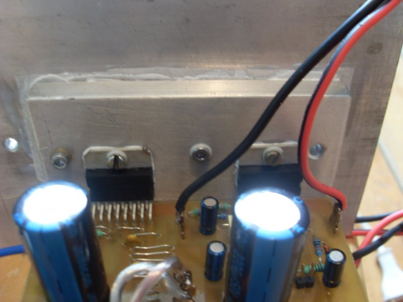

(#) midgardcoil hozzászólása Márc 16, 2011 /
Már korábban tettem fel kérdést egy készülő 2.1-es rendszerrel kapcsolatban,a mostani az volna,hogy melegedés (vagy bármi más) szempontjából szerintetek lehet-e probléma belőle,ha a mélyládába építem az erősítőt (4db TDA7294) trafóval,hűtőráccsal,mindennel együtt?
Köszi előre is,üdv!
(#) Gyozo92 válasza Tomi20 hozzászólására (») Márc 16, 2011 /
Én főleg hidaltat csináltam, és annak fix 41,6 voltot adok visszaesésmentes kapcs tápról, 8 ohmot szépen viszi, de túlhajtásnál nagyon fűt. 4 ohmon már nem jó. De ennél kicsit lehet többet adni 4 ohmon is. Sőt, valahol +,-50 voltot ír maxnak, de az már nagyon sok. Egysezr a hídnak adtam 46 - 47 voltot, és vitte ugyan, de visszavettem aztán +,-40-re.
köszi az infokat most néztem meg 8Ohmos lesznek a hangszorok. A 18ast fogom megépiteni 13cmes hangszorokkal, a másnesen szigetelés mire értendő még nem vagyok erősitő téren anyira otthon.
LemaradtBővebben: Link
(#) Gyozo92 válasza midgardcoil hozzászólására (») Márc 16, 2011 /
A gyártóknál is bevett szokás beletenni a subba az erősítőket. Az jól fog szólni. Gondolom egy híd a subnak, kettő a topoknak.
Azért az fog fűteni. Ha van benne rendes borda, ventilátor, és van kifelé szellőzése (nincs légmentesen bezárva) akkor nem lesz gond.

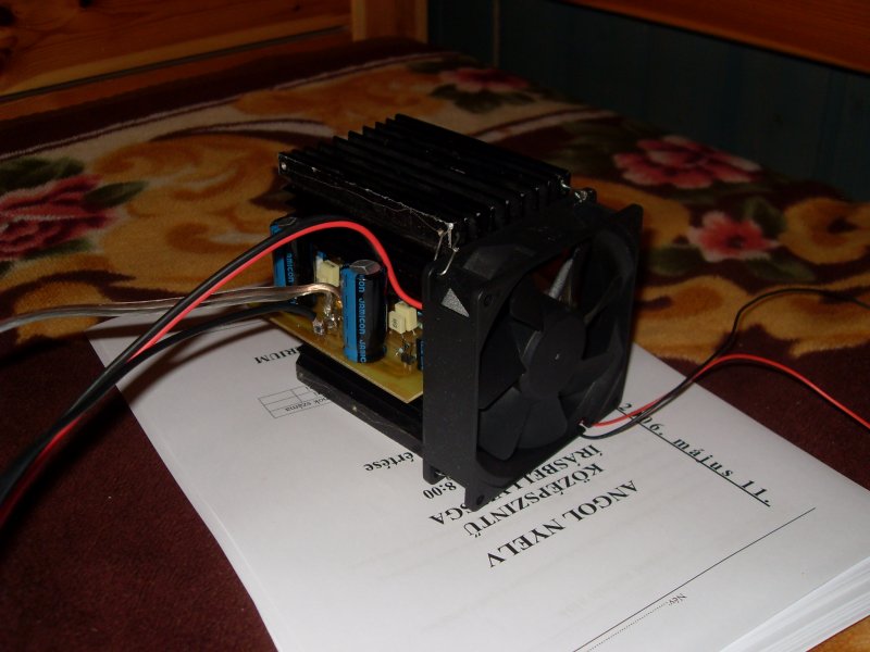

Így lesz,ahogy mondtad,viszont itthoni használatra készítem,így nagyon hajtva sem lesz,de ventit nem terveztem belerakni.Légmentesen nyilván nem lesz zárva a szubcső miatt.Nagyon igényli a ventillátort?
Eléggé tud fűteni... Én a hidat elég nagy bordára, (aktív hűtésű borda) tettem egy kb 2 wattos ventivel. Venti csak akkor jó, ha aktív hűtésre van tervezve a bordád. Ha passzív hűtésre van tervezve, akkor is segít, de nincs olyan jó hatásfokkal. Ha van szubcső, az cseréli a levegőt, de a bordát érdemes megfújni. Nem befújni, közvetlen a bordára szerelni. (remélem értitek)
Itt egy kép, én így csináltam:
Egyik megoldás hűtőtönk, másik egy jól ventizhető borda
