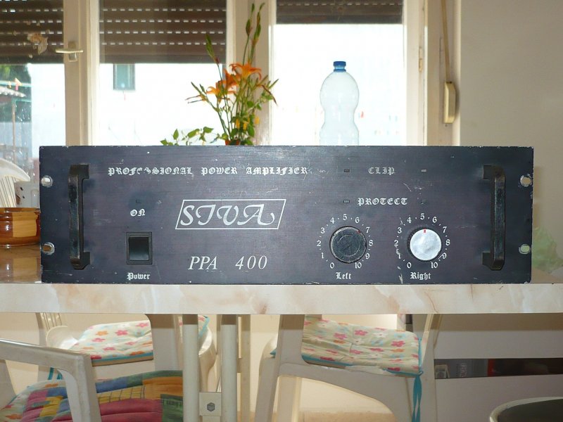

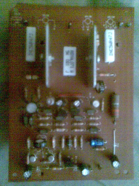

Elöljáróban el szeretném mondani, hogy új vagyok a fórumozásban. Segítségeteket szeretném kérni a következő problémám megoldásához. Szereztem egy Siva PPA400-as erősítőt. Kisebb bulikat szeretnék tartani, de miután belenéztem a belsejébe, kicsit elszörnyülködtem. Rendbe akarom hozni, ezért írtam a gyártónak, hogy küldje el a kapcsolási rajzot, de azt mondták, hogy a tápegység részen kívül nem az ő produktumuk. Ezért szeretném a segítségeteket kérni, ha valaki a kép alapján ráismerne az erősítőpanelre és rendelkezik kapcsolási rajzzal, azt legyen szíves, ossza meg velem. Előre is köszönöm a segítséget!

(#) elektrorudi válasza cucu66 hozzászólására (») Jún 25, 2011 /
Nem lesz egyszerű dolog, mert az erősítők 90%-a nagyjából így néz ki. Ráadásul, ez valószínűleg egyedi DIY gyártású, tehát a készítőjén kívül senki sem fogja felismerni.
A kérdés az, hogy mit is szeretnél rajta rendberakni? Nem szól? Vagy...?

(#) cucu66 válasza elektrorudi hozzászólására (») Jún 25, 2011 /
Szia! Igazság az, hogy az erősítő működik, csak szerettem volna látni a kapcsolási rajzát. Egyébként az egészet szeretném rendbe rakni, mert pl.:
- a protect ledek világítanak alapesetben
- az egyik csatorna clip led halványan parázslik bekapcsolás után végig (az első bulin mindjárt ki is lőtte a hangváltómat,meg a magasomat a hangfalból)
- Az egész vezetékezése olyan, mintha összedobálták volna a belsejét.
Kétségeim vannak, hogy csatornánként tényleg 200 W-os, még ha így is ajánlották is nekem. Szerinted ezekkel a tranzisztorokkal mekkora teljesítményű lehet (a tápfesz a pufferok után 47 V)?
Köszönöm a türelmed!

(#) elektrorudi válasza cucu66 hozzászólására (») Jún 26, 2011 /
A legjobban járnál, ha az erősítőt visszadnád annak, akitől kaptad. A mellékelt grafikonból ki tudod olvasni, hogy kb. mekkora lehet az erősítőd teljesítménye. Az MJ15003 tranyók teljesítményét az adatlapjáról kiolvashatod... pl. a HEStore.hu oldaláról is (250W).
A védelmi LED-ek mindig is világítottak, vagy csak a hangfalad elpusztulása után? A magas sugárzó + hangváltó meghibásodása lehet, hogy csak egyszerű túlvezérlés következménye. Ha jól látom, a védelem, a végerősítő NYÁK-ja alatt van. Minthogy az szitázott, feltehetőleg egy KIT-ből készítették. De hogy melyik...??? A legjobb lenne, ha attól kérnél információt, akitől van ez a készülék. A javítására csak úgy látok esélyt, ha saját magad felveszed a kapcsolási rajzát. Nem lesz kis idő...
A vezetékek összevisszasága nem feltétlen hiba. Sokkal több galibát tudnk okozni a "szépen, párhuzamosan" összebandázsolt vezetékek.

(#) cucu66 válasza elektrorudi hozzászólására (») Jún 26, 2011 /
Szia! A készülék visszaadásáról én is gondolkodtam, de mivel maga az erősítőpanelnek nincs baja, ezért valószínű, hogy a védelmi részt kicserélem és akkor meglátjuk mi lesz vele. A védelmi led-ek már bekapcsoláskor világítanak,már akkor is ha nincs rajta a hangfal(ak). Azonkívül a clip led (jobb csatornáé)is halványan, de jól láthatóan világít. Erre azt mondta a volt tulaja, hogy: "Jól működök így is". Egyébként köszönöm a segítségedet!

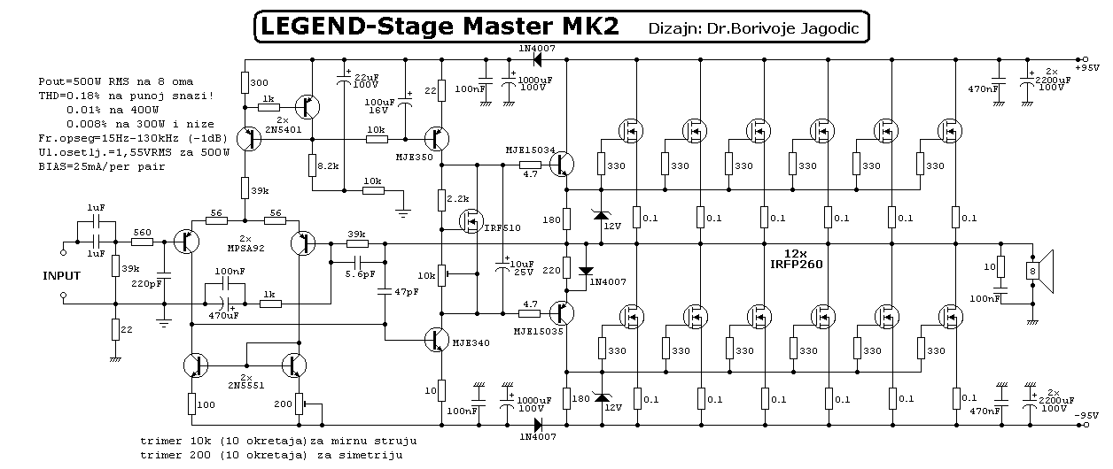

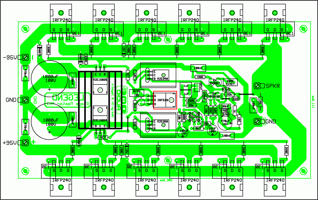

(#) zsolti002 hozzászólása Jún 26, 2011 /
Sziasztok. Meg szeretném építeni ezt a végfokot és az lenne a kérdésem hogy meg lehetne e építeni 12darab irfp260 helyett 16darab ste38nb50 típusú fetekkel? Mert ebből van itthon kb25 darab. ha igen akkor min kellene változtatni? Válaszokat előre is köszi.
Ja és azt elfelejtettem írni hogy 4 ohm-mal terhelném.

(#) steelbird válasza zsolti002 hozzászólására (») Jún 27, 2011 /
Abból is elég a 12 db, mert áramban, feszültségben, teljesítményben többet tud.

(#) pacal76 válasza cucu66 hozzászólására (») Jún 28, 2011 /
Mihamarabb add vissza a volt tulajnak mert ennek semmi köze sivához, inkább a házi kókányhoz áll közelebb.
Továbbá a kimenő teljesítménye is jóval alatta lehet a gyárinak.
