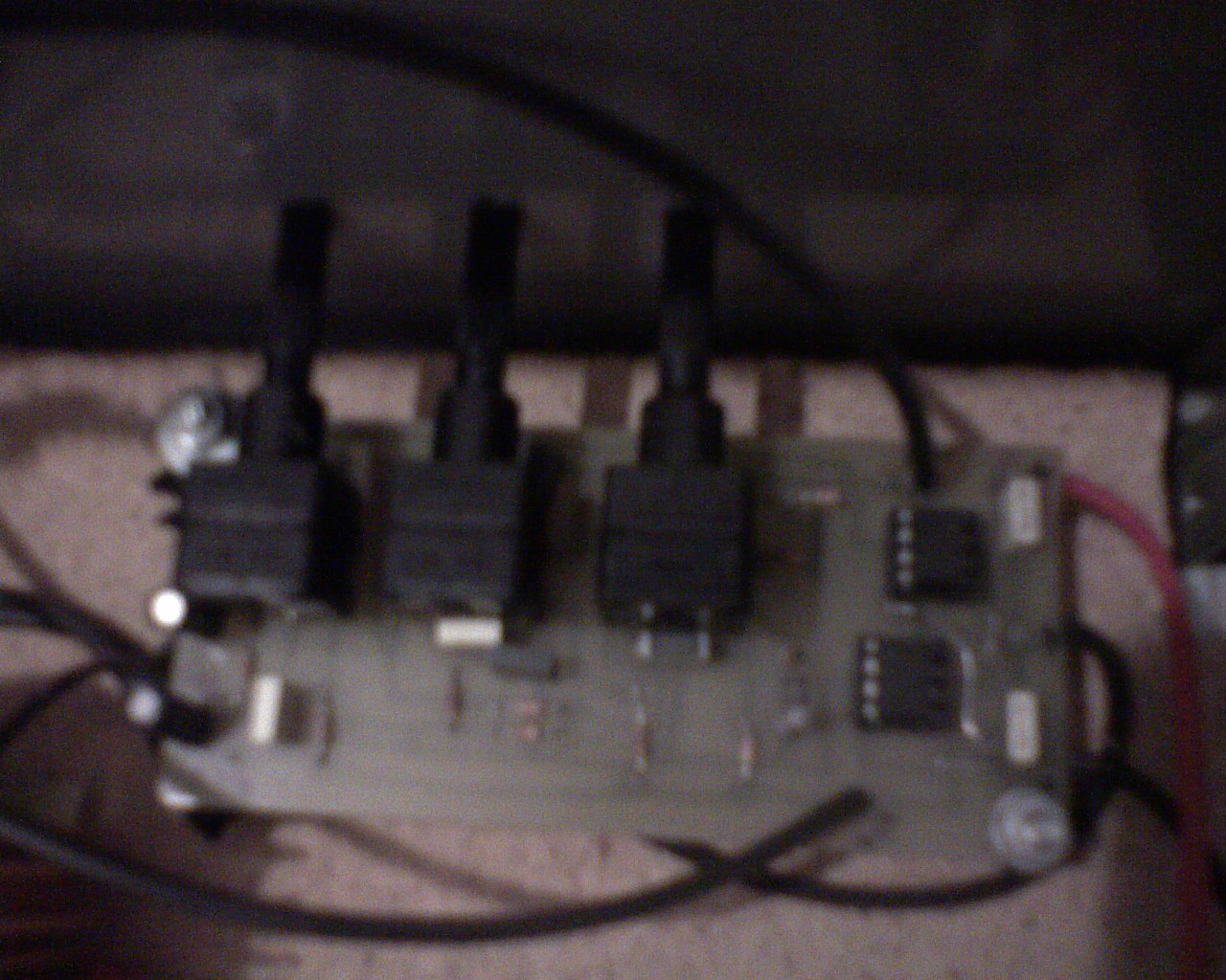

hy
Esetleg ha valakit érdekel.Nem a legszebb de szól és nem recseg.
Eléggé sok bulit végigszólt már.Ebbe a dobozba megy majd a B5-ös is. Csak 1 kcsit jobban elrendezve a vezetékek.
