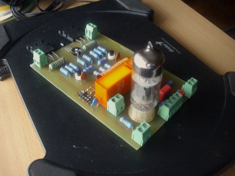

Elkészült a csöves hibrid panel.
A táp része még csak tervezés alatt, de lassan talán az is elkészül és elkezdhetem a tesztelését.

Nagyon szép munka, igényes és preciz!
Tetszik.

Nagyon szép lett, az induktivitás még jót is tehet a kimeneten, stabilabb lesz.

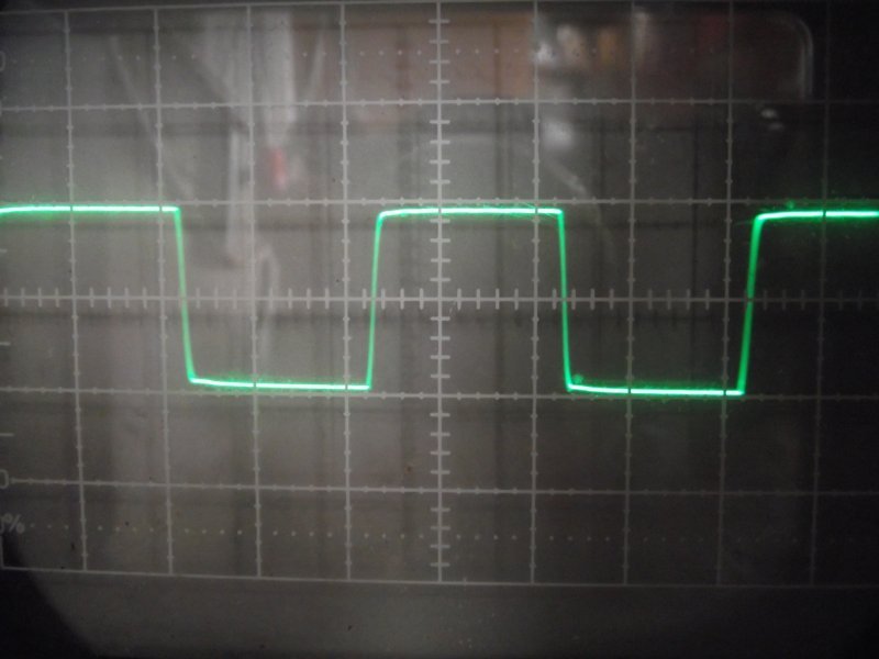

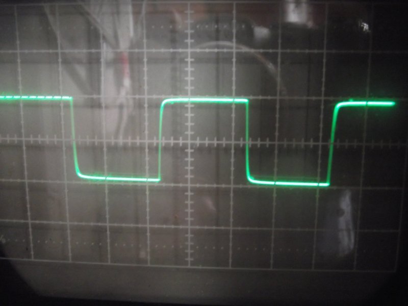

(#) CHZ válasza Bassmester hozzászólására (») Aug 9, 2011 /
Szerintem csupán félreértés van közöttetek.
Négyszöges mérésekre gondolt emersys, amivel az erősítő kompleksz terheléses mérésére utal (szerintem). 10KHz négyszöggel mérve 8 ohm + 750n terhelést gyengébb végfokok nem szeretik, erős túllövés jelentkezhet a négyszög felfutó élén, de akár berezgés gerjedés is létrejöhet. Csatolásban az elvárható jelalakot láthatod. Nem minden erősítő produkálja ezt, akár ki is próbálhatod..

(#) emersys válasza Bassmester hozzászólására (») Aug 9, 2011 /
Feltettem neked.
Annyiban módosítottam rajt, hogy a nyugalmi áramot belövő részt, osztóra tettem, ha netán "elfáradna, vagy kontaktos lenne" a trimer ne verje szét a hirtelen nagy áram a végtranyókat.
Továbbá a jelföldet és a nagy áramú földet elkülönítettem egymástól, a potenciálkülönbségek végett. (ellenállás párhuzamosan egy kondival majd úgy rá a földre)
Protel szimuláció szerint a 3.8mH -induktivitás volt a legnyerőbb a kimeneten. 0.33-ra csökkentettem az 5W-os ellenállásokat .
A negatív visszacsatolást egy 3-as visszacsatoló osztóra tettem, (jumperes) tesztelések céljából.
És az ECC helyett egy 6H6 cső van bent, kíváncsi vagyok mit tud
eddig jókat mondtak róla többen is
(#) emersys válasza emersys hozzászólására (») Aug 9, 2011 /
Még annyi, hogy a bc-et cseréltem , 2n5401/2n5551-re.
Ezek hangfrekibe jóval jobbak, és könnyen beszerezhető belőlük a Toshiba gyártmány.
(#) CHZ válasza emersys hozzászólására (») Aug 9, 2011 /
Talán praktikusabb lett volna a nyugalmi áramot stabilizáló tranyó helyére BD139 tranzisztor használni. Stabilabban rögzíthető, jobb hőkontaktus.
(#) emersys válasza CHZ hozzászólására (») Aug 9, 2011 /
Jó ötlet.
MJE 340/50-em van idehaza bőven , talán azzal sem lesz gond majd a kapcsolásban.
Később , (mérések után) ha beválik a végfok, akkor a félvezetős részét átméretezem 2pár végtranyóra, és legalább +-50V tápfeszre, a meghajtó fokozatán majd még gondolkodom ne-e legyen pl MJE tranyó darlingtonba.
Az is megfelelő, tokozása azonos.
Ha nagyobb teljesítményt szeretnél, akkor a csöves rész fesz. erősítését is növelni kell. Már a 6N6P miatt is kisebb lesz az elérhető teljesítményed mint az eredeti változatnak, kb. 10-12V eff. jöhet össze a kimeneten, 1V eff. bemeneti szintre.
(#) reloop válasza emersys hozzászólására (») Aug 9, 2011 /
Szia! A nyugalmi áram beállító tranzisztornak a meghajtó (2N5xxx) tranyókkal érdemes thermikus kapcsolatban lenni. Lásd: B5.

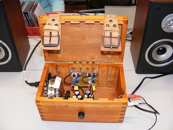

(#) keszeg01 hozzászólása Aug 9, 2011 /
Tiszteletem mindenkinek.
Lenne néhány kérdésem:
- a találkozón volt 2 félvezetős erősítő amit nem tudtam beazonosítani a képeiket csatolom
-a fórumba közzétett v. inkább épített erősítök majdnem mindegyike soros visszacsatolású de a Sípos Gyula hifi erősítök építése című írás v. még egy de azt most nem találom pont azt súg alja ,hogy az nem tökéletes vagy ők tévednek?
(#) Alkotó válasza keszeg01 hozzászólására (») Aug 9, 2011 /
Csak egy tipp
1 kép: Lambda2 (Tibi + KD mester)
2 kép: VF3 Eredetileg KirályTibortól
A B5 erősítőben az említett visszacsatolás nincs meg átfogóan. KD írt erről cikket is, építési tanácsokat stb.
(#) emersys hozzászólása Aug 9, 2011 /
+-32V mellett megnéztem a félvezetős részét, 7-11mV közt ugrál a kimeneti dc.
Persze ez még változhat ha a csöves része is beindul majd.
A nyugalmi áram beméretezése (trimer + ellenállás osztóval)viszont nagyon jó lett.

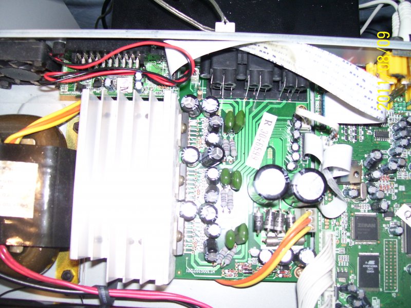

Egy olyan kérdésem lenne hogy van egy házimozi rendszerem amit nem használok csak az erősítő részét ami külön trafóról megy és külön panelen van. Szeretném kiszedni és egy külön dobozt készíteni neki. Van a panel szélén egy szalag kábel ami mellé a következők vannak írva:
ML
GND
MR
GND
SL
GND
SR
GND
CEN
GND
SW
MUTE
Ez lenne az erősítő bemenete? Elég lenne jelt vinni rá egy potival vagy ennél kicsit bonyolultabb lenne?

(#) emersys válasza Vikesz92 hozzászólására (») Aug 9, 2011 /
ML/MR ( monitor left / right) Bal első illetve Jobb első.
GND- föld potenciált jelöl
SL/SR (Surround left/right) Hátsó Bal/Jobb.
Cen Center Középső széles sávú.
Sw Subbwoofer mélynyomó
Mute- Némítás (ide vagy betáplálás kell, vagy föld)
Valószínűleg nem tartalmaz Dolby processort ezért, igen külön-külön kell bevinni a jeleket.
Szalagkábelen elhihető a becsatolás, kimenetre már nehezen tudnám elképzelni.
Várd meg azért más fórumtárs válaszát is, hátha valaki többet tud így látatlanba.
(#) Vikesz92 válasza emersys hozzászólására (») Aug 9, 2011 /
Jelenleg számítógéppel van összekötve a gyári bemeneten és csak az első stereo és 1 nagyon kevés mélyet hallok ezért gondoltam a kölön jelbevitelre 3 db LM4731TA jelű ic van benne. Majd reggel vagy délután próbálok csinálni egy szebb képet róla.
