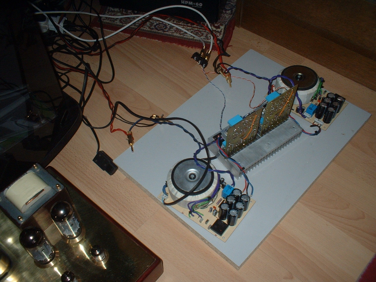

Itt van pár kép is néhány csupasz végfokról, amik egy gyors meghallgatás erejéig össze lettek dobva. Hát ezek éppen dual-mono tápról járnak, de az egyik táp az két független szekunder tekercset tartalmazó transzformátorral van megoldva.
Valaki kérdezte, hogy elég e két 10.000µF-os puffer. Hát ha egy közös tápról megy a két végfok, akkor igen. Ha két független tápegység van, akkor sajna mindenképpen 4 pufferkondi kell. (Spórolósak kedvéért ezek akár lehetnek 4700µF-osak is. Kisebbet már nem ajánlok.)

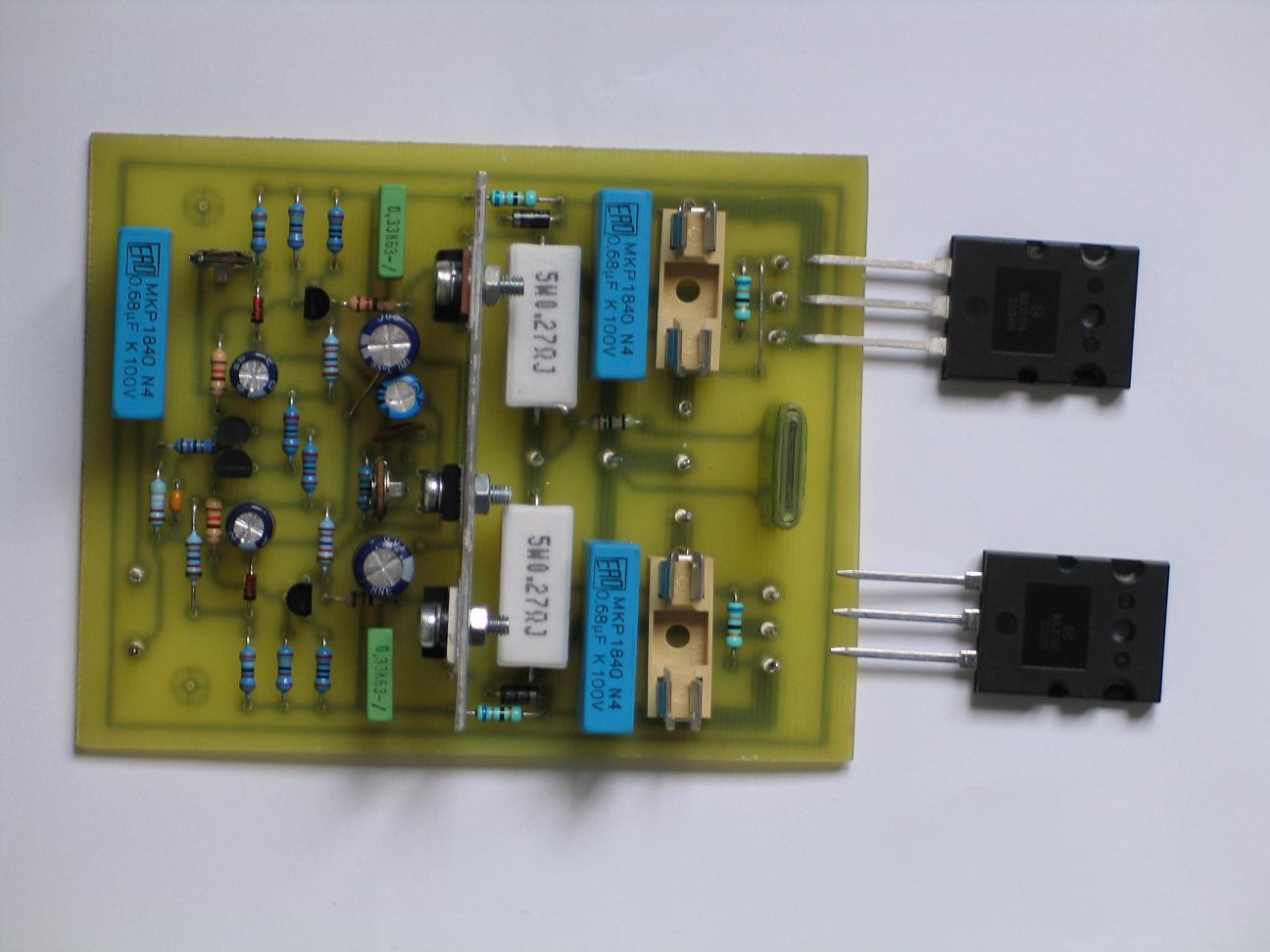

Ja és itt a kép egy végfokpanelről is:

Van egy harmadik nyák is, ami talán a legjobb. Ezen elkészíthető mind a dual-mono, mid az egytápos kivitel is.
Itt jegyzem meg, hogy a bemeneti GND-t be kell kötni a megfelelő földelési pontba, mert a nyomtatott áramkörön nincs összekötés a huzalozásból fakadó földhurok elkerülése miatt! Ezt ne felejtsük el! (huzalozási rajzon rajta van) Kivétel a "dual-mono" nyák, amin a bemeneti GND össze van kötve a helyi csillagponttal.
Az egyik fényképen látható is egy ilyen "univerzális nyák" aminek a fóliaoldalán van egy narancssárga vezetékkel összekötve a bemeneti GND acsillagponttal. Ha közös tápegység lenne használva, akkor nem lenne itt a vezeték, hanem a két végfok bemeneti GND-je össze lenne kötve és egy vezetékkel a táp csillagpontjára lenne kötve. Szóval ennél a nyáknál figyelni kell a bemeneti GND bekötésére, annak megfelelően, hogy milyen huzalozást akarunk.
(#) KD mester válasza Peti_85 hozzászólására (») Jan 7, 2008 /
Ne nevess, a képeken nem egy kész erősítő látható, hanem csak két végfokpanel összetyúkbelezve egy meghallgatásra.
