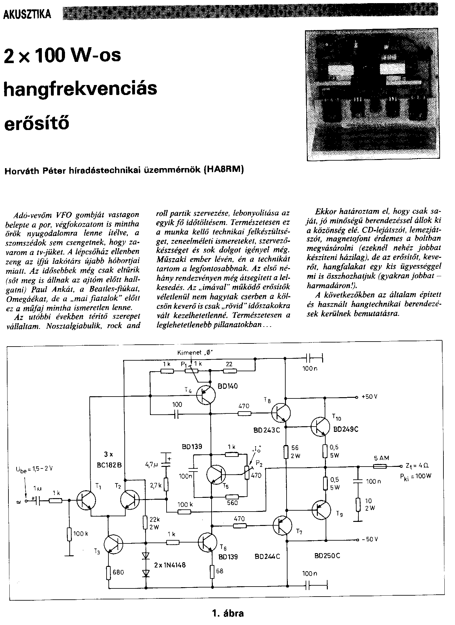

Hello szeretnék egy tranyós erősítőt építeni olyan 50 W körülit. Várom a rajzaitokat. ELőre is köszi

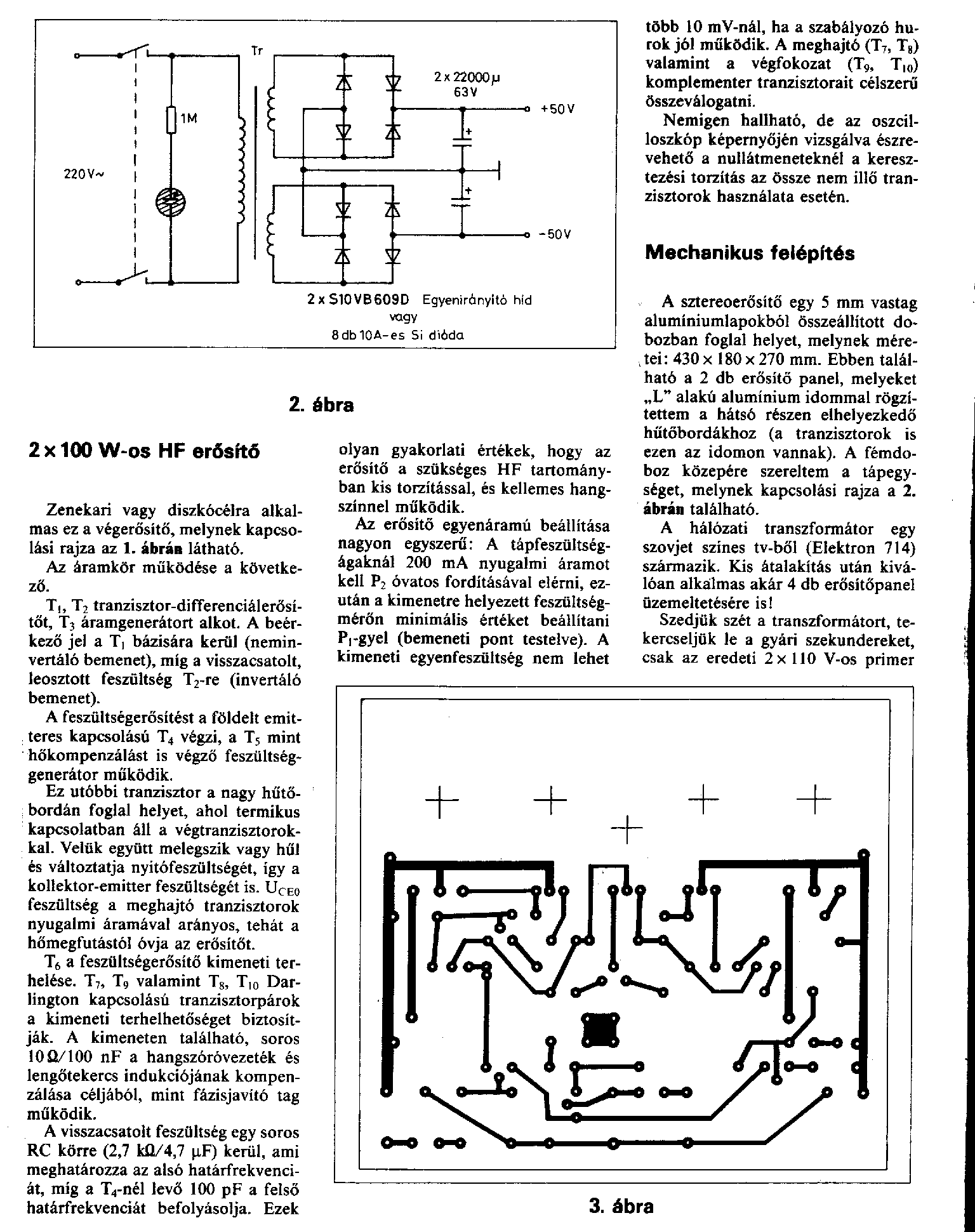

A napokban szórakoztam egy PC-s táppal. Odáig sikerült eljutni vele, hogy lejön róla +/-18V, áganként olyan 120W-tal terhelve, azaz összesen 240W. Feljebb nem lehet menni a feszültséggel, ennyi tartaléka van a trafónak, de ezt folyamatosan tudja a 240-250W terhelés mellett.
Szerintetek milyen (sztereo) erősítőt lenne érdemes ekkora tápra építeni? Úgy számolgatom, hogy sima erősítővel 8ohmon 16W körüli kimenetet lehetne elérni, hídba kapcsolt erősítővel pedig 64W-ot (kicsit félek a hídkapcsolástól a megnövekedett torzítás és egyéb, leromló paraméterek miatt, bár a 64W szimpatikusabb lenne).
Ti mit javasolnátok?

(#) szabi83 válasza szilva hozzászólására (») Jan 6, 2008 /
Azt mondom B7, mert olcsó

(#) DRoland válasza xxxdezsoxxx hozzászólására (») Jan 6, 2008 /
Nem épp 50W-os, de hátha jó lesz
(#) szilva válasza szabi83 hozzászólására (») Jan 6, 2008 /
Aha, valamelyik nap le is töltöttem a zip-et, nézegettem is. Arra nem találtam utalást, hogy ha ilyen, viszonylag alacsony tápfesszel akarja az ember megépíteni, akkor vajon milyen buktatói lehetnek, vagy mit kell módosítani az áramkörön.
A másik ötletem esetleg valami FET-es erősítő (VF2, VF3?), netán valamilyen A osztályú cucc. Ez a tápegység ugyanis arra mindenképpen alkalmasnak tűnik, hogy egy akár több amper nyugalmi áramú, A osztályú végfokot is megtápláljak vele. Azt nem tudom, A osztályú végfokot mennyire illik vagy mennyire szokás hídba kapcsolni...
