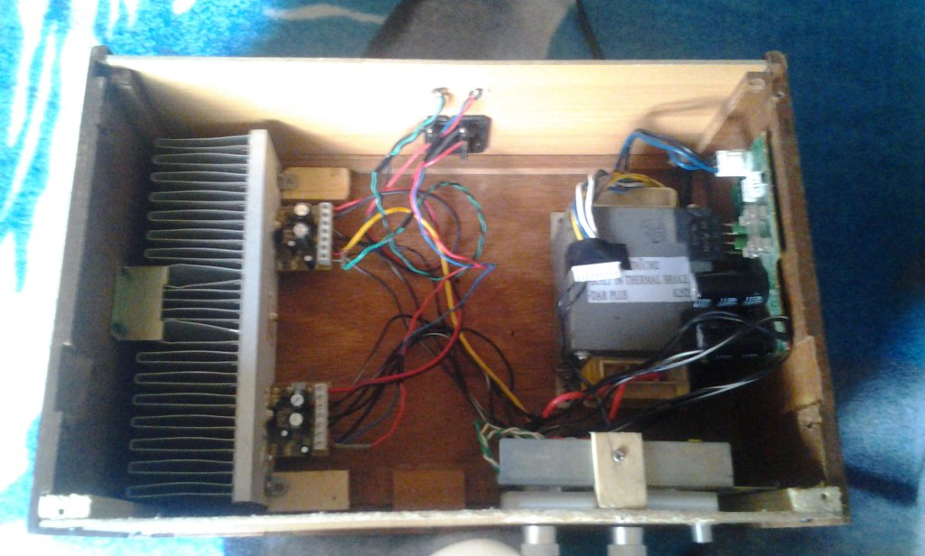

És ha nagyot fog esni, mi lehet a probléma, hol keressem a hibát?
(#) reloop válasza Gránátalma hozzászólására (») Okt 6, 2011 /
Ha különböző lesz a két csatorna eredménye, akkor látod, hogy van még javítani való. Ha minkét csatornánál, pláne együttes terhelésnél összeomlik a táp, akkor az alul van méretezve.
(#) Gránátalma válasza reloop hozzászólására (») Okt 6, 2011 /
Értem.
Alulméretezésre gondoltam én is. De elvileg ugye 250W elég kell, hogy legyen pláne, hogy 4Ohm ra van készítve és többel terhelem. (tehát ha jól értelmezem a dolgot, így nem terhelődik annyira le a végfok kimenete és kisebb az áramfelvétele is.)(amúgy kb 6-10 Ohm a terhelés.)
Holnap kimérem a tápot, de remélem nem lesz gond.
Az egyébként lehetséges, hogy nincs baja, csak egyszerűen túl sok a basszus és már nem tudja leadni a hangszóró??
A sok basszus is lehet az ok, de egy mérés biztos megnyugtatna, és nem kerül semmibe
Node, akkor most pontosan hova is tegyem a multiméter tüskéit?
Csak mert nem szeretnék elpárologni sem meg a panelt lefőzni sem.
Szóval ott a toroid..
Van két kimeneti kapcsa a +42V meg a -42V és a közepe a föld...
Akkor a kimeneti kapocsra kell tennem.
Először terhelés nélkül de fullra tekert hangerővel csináljam, utána pedig full hangerő+ terhelés..
És ezt tegyem mindkét panelen?
Úgy tedd fel a voltmérőt, hogy 84V-ot mutasson. Ez a teljes tápod.
Hangosítsd fel az egyik csatornát addig, míg az általad tapasztalt közép és magas hangok eltűnése bekövetkezik. Torzításba ne vezéreld! A mérődön ugráló számok közül olvasd le a legkisebb értéket. Ha 70V-nál kisebb is akad akkor jelezd.
A tápfeszültség csökkenése természetes dolog, de elvárjuk egy rendes táptól, hogy ez ne legyen túlzott mértékű.
A két csatorna egyidejű megszólaltatásakor kettőződik a táp igénybevétele, ezt is érdemes mérni. Természetesen mérés közben a hangszórók csatlakoztatva vannak, és csak az élvezhető hang mértékéig növeld a hangerőt.

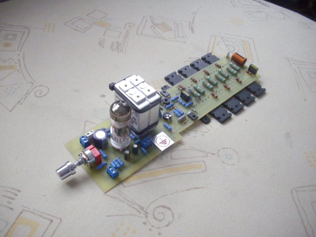

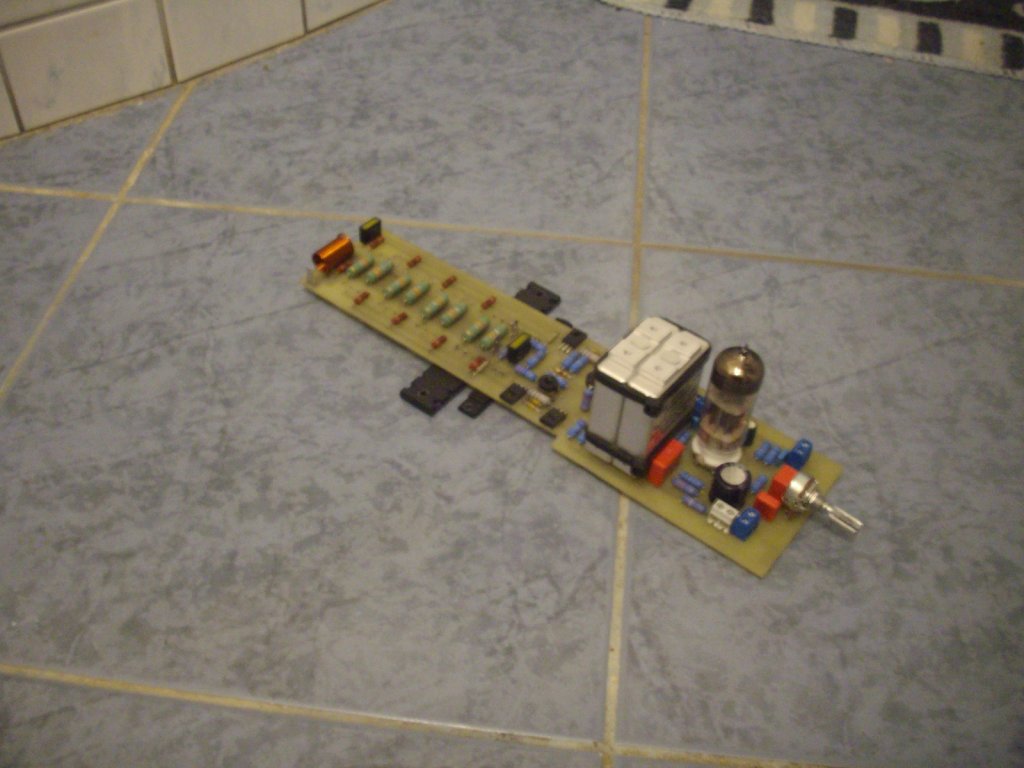

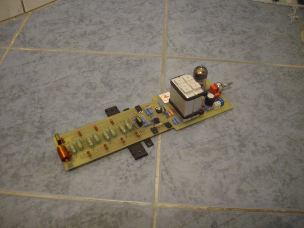

Készülőben a 300W-os hibrid :yes:
1párral már kipróbáltam, s a dc-t ofseteltem közel 2mV körülire, nem is baj, hogy trimeres megoldással terveztem, így nem kell aggódni efelől sem (110mA nyugalmi mellett)...
Holnap majd kap még 2pár tranyát bele, s remélem a hangja is magáért beszél majd
A meghajtó fokozat 6h6P srpp-ben, ezüstfóliás Siemens kicsatolókkal.

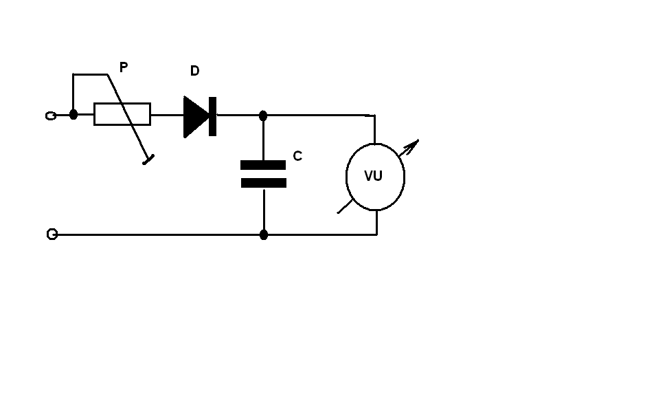

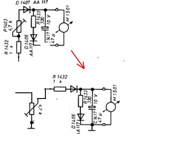

Hali! Össze raktam jól üzemel, de külön külön kötöttem össze a két modult nem úgy ahogy te berajzoltad nekem de sokat segített a rajzod köszönöm szépen. Már be építettem 2db analóg kivezérlőt de nem tudom, hogy kell bekötni abba tudnál még segíteni? mellékeltem képet. Előre is köszi szépen a segítséget.
(#) reloop válasza at22 hozzászólására (») Okt 7, 2011 /
Az analóg kivezérlésjelző és a végerősítő kimenet közé kell egy előtét ellenállás, egy egyenirányító, és igény szerint integráló kondenzátor. Bővebben: Link. Bővebben: Link
Ebben az erősítőben csak trimmert és diódát használok, mert a műszer eleve lomha.
(#) CHZ válasza emersys hozzászólására (») Okt 7, 2011 /
Max. teljesítményhez mekkora a bemeneti feszültség igénye, mennyi a bemeneti érzékenysége?
(#) emersys válasza CHZ hozzászólására (») Okt 7, 2011 /
Hali.
1.4V körül hajtottam tegnap a jelgenerátorral.
Ma már belekerült mind a négy pár tranyó.
Képekből következtetve a félvezetős rész nem erősít feszültséget, ha nem tévedek, akkor így nem jön össze a 300W. Mivel a 6H6P SRPP kapcsolásban jó ha 10x erősít, ezért sokkal nagyobb bemeneti feszültség szükséges. Még 2 ohm terhelésen is csak 100W körül lesz.
Nem tévedsz, 1.4V Eff környékén a felét ha tudja körülbelül.
(de még azt is bizonytalannak tartom )
A félvezetős rész +-72 ről megy, tehát valóban már csak a megvezérléstől függ a kimeneti teljesítmény értéke, ami szintén véges.
Volt olyan változat is deszka modellen ami elé kreáltam, de annak a hangja nem jött be .. :no:
Még fele sem lehet, 4 vagy 8 ohm terheléssel pláne nem.
300W-hoz 4-5V eff. feszkó kell a bemenetre, 8 ohm terhelés mellett. Mérj, megtudod pontosan mennyi kell..
Négy -ig bevittem, de ott már torzított a sinus szépen(1pár végtranyó esetén 4Ohm körüli műterhelésen), 3.5V környékén még szép volt a jelalak, hozzáteszem, 4pár ezért került bele, mert no visszacsatolás, és így kisebb a torzítása is.
