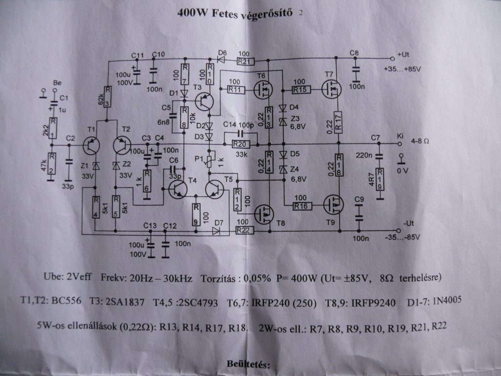

(#) tmartinka hozzászólása Okt 14, 2011 /
Ha valakit érdekelne, akkor mellékelek egy 400W Fetes erősítő kapcsolási rajzát. Az erősítőt én is megépítettem.
(#) emersys válasza tmartinka hozzászólására (») Okt 14, 2011 /
Hali, Én ekkora tápfeszhez borzasztóan kevesellem az 1pár végfetet. Minimum 3párral épiteném meg.., így az eldiszipált telj is annyiad részére csökken.. Egy kicsit így korrektlanságnak vélem a buffer fokozatot..

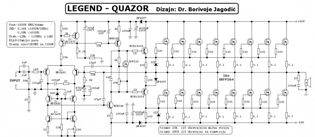

(#) zsolti002 hozzászólása Okt 14, 2011 /
Sziasztok. Lenne kettő kapcsolási rajzom és az lenne a kérdésem hogy szerintetek meiket érdemesebb megépíteni? és hogy a rajzokon ránézésre láttok e valami hibát ? Válaszokat előre is köszönöm.
(#) emersys válasza zsolti002 hozzászólására (») Okt 14, 2011 /
Szia.
Tervezés szempontjából egyszerűbben kivitelezhető a : Legend-Quasor.jpg .
Igaziból annyi, hogy a driver résznek a munkapontja az első rajz esetén úgy van belőve, hogy az teljesen kitudja hajtani a 8-8pár fet Gate-jét.
A másik esetben viszont a feszültségerősítő fokozatról, 2 meghajtó párhuzamosan hajtja a vég buffert.
Elképzelhető, hogy az utóbbi eset így látatlanba is dinamikusabb lehet kicsit..

(#) Doncso válasza emersys hozzászólására (») Okt 15, 2011 /
Nem 2 pár végfet van ott?
(#) emersys válasza Doncso hozzászólására (») Okt 15, 2011 /
Szia, de igen, utólag már én is észrevettem
Mindenesetre 3párral üzembiztosabban viselkedne alacsonyabb terhelésre is, viszont 2pár tranyóig meg szebb a hangja...

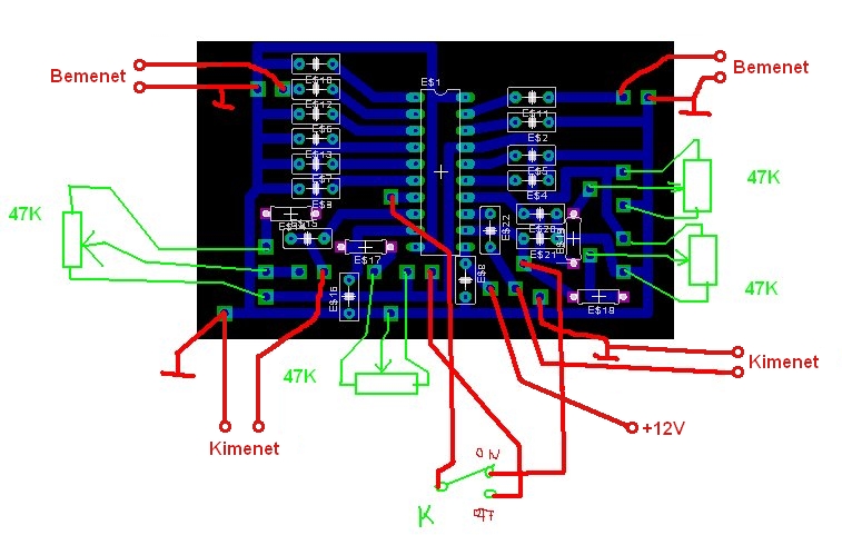

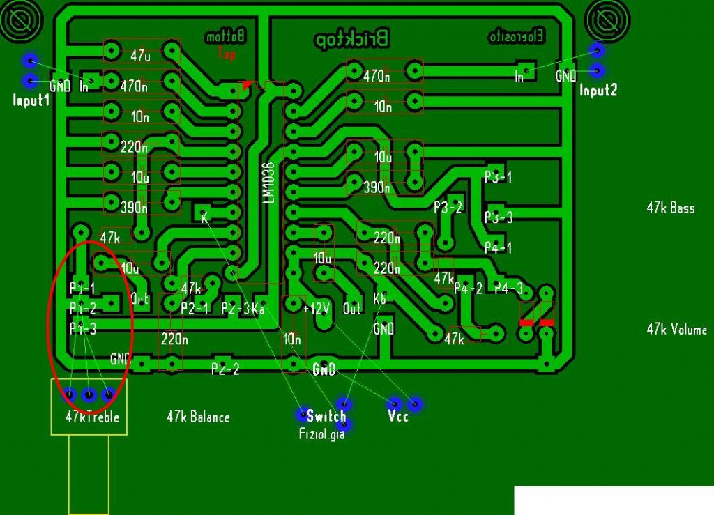

(#) Gránátalma hozzászólása Okt 15, 2011 /
Hali, lenne egy gyors kérdésem bárkihez, aki tudna segíteni...
Készítettem egy előerősítő nyáktervet, de van vele egy kis gubancom (kép):
Segítség kellene, hogy hogy alakítsam át, hogy az ott jó legyen.
(#) vicsys válasza Gránátalma hozzászólására (») Okt 15, 2011 /
Van ilyen topic is. Itt vannak a képek: Bővebben: Link
(#) Gránátalma válasza vicsys hozzászólására (») Okt 15, 2011 /
Igen, tudom.
Azért ide tettem fel a kérdést mert itt nagyobb a forgalom és sürgős lenne a jó válasz.
http://www.hobbielektronika.hu/forum/files/11/114c0b4f48106e90379ed...df.jpg
ennek nyomán készítettem az enyémet. kisebb nagyobb átalakításokkal...
De mint a kapcsolási rajzon is látszik, a potméter(treble) kettes pontja tehát a középső, a 47K-ohm-os ellenállás felől érkezik...a nyákomon viszont, ahogy a mintán is látszik(link) nem így történik.
Na most hogy kellene átkössem a dolgot, hogy jó legyen?
itt is:
http://www.hobbielektronika.hu/forum/files/66/66a286305a808f8eeaace...9d.jpg
(#) reloop válasza Gránátalma hozzászólására (») Okt 15, 2011 /
Nehezen bogozom ki a problémádat. Ez egy rossz bekötés: Bővebben: Link
A 47k a csúszkára megy. A fenti linken a bal és az alsó bekötés nem jó!
(#) Gránátalma válasza reloop hozzászólására (») Okt 15, 2011 /
igen rossz, mert a 47k bal alsó közepe gyakorlatilag földön van szimplá aminek nem látom értelmét, továbbá nem ott kellene lennie a kapcs.rajz szerint..
De az a baj, hogy már eléggé lefárasztott a probléma és épp nem tudom már, hogy mit kössek át hova, teljesen szétbarmolni meg nem akarom a lay-t, azért nem macerálom egymagam.
Ezért kértem segítséget
Hogy akkor most mit kössek át...
A bal alsó 47k-s poti tuti nem okés, de merre alakítsam...?!
A P1 és P2 potenciométert úgy kösd be, hogy az IC felől jövő 47k ellenállás a csúszkára menjen. A letekert csúszkához tartozó poti lábra kerüljön a test.
Közben agyaltam én is, meg rajzolgattam is.
Ha így kötöm be jó lesz?
benyilazgattam mi hova
Rendben.
Köszönöm uram a segítséget!
