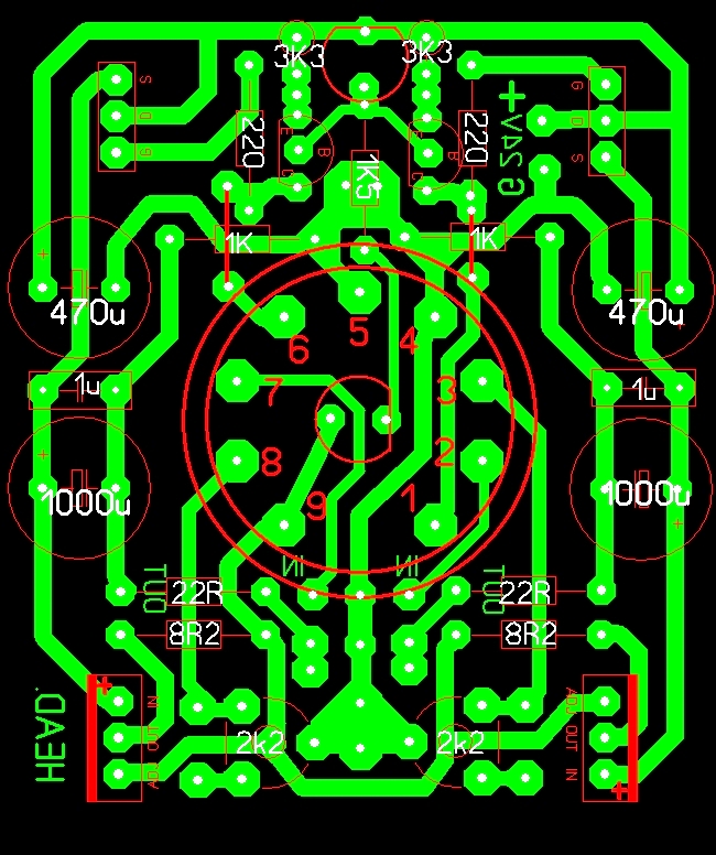

Egy csöves erősítőnél lényeges a minél rövidebb jelutakra törekedni vagy rövid úton (10-12cm) nem szed össze jelentősebb mennyiségű zajt? Konkrétan erről az erőlködőről lenne szó és a csöveket kellene vezetékezni a NYÁK-hoz.
Ne huzalozd a csövet, egy jó nyákterv megold mindent.
Nem bonyolult áramkör, egyszerűen megoldható.
Szia! Látom még mindig foglalkoztat a Starving. Ennek a csatornánkénti 10 alkatrésznek nem készítenék nyákot. Forrlécre fogathatod ami nem kapcsolódik a csőfoglalathoz.
Nagyon megfogott a kapcsolás,csak sajnos alig tudok rá időd szánni.
Nem a NYÁK-kal van a gond,hanem a dobozolással. A doboz már elkészült,úgyhogy ahhoz kell a kapcsolást igazítani. A gond ott jön,hogy a fedlapot lehet levenni és a hűtőbordát az áramló levegő útjába kellene tenni... Na de közbe rájöttem,hogy azt én fogathatom a fedlaphoz is,úgy pedig már nyugodtan össze tudom rakni hosszú jelutak nélkül is. Szóval a kérdés tárgytalan lett. ![]() Remélem hétvégén sikerül életre bírni a kicsikét. Köszönöm a segítséget, CHZ neked pedig a NYÁK tervet,lehet elkészül ez a változat is.

Ehhez az elrendezéshez csak légszerelt megoldást javasolnék. Nagyon korlátoz már a foglalatok elhelyezése.
