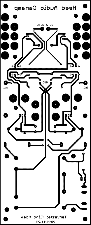

Íme a nyák. Kipróbáltam TL071 el 5534 el is. Elég zajos továbbra is... Lehet hogy most már a 100Hz is megvan Az egyik oldal zajosabb. Hol rontottam el?:S
(#) deadlyroberta válasza Jackass hozzászólására (») Dec 2, 2011 /
Szerintem sehol bár annyira egyszerűnek tűnik hogy én egy ehhez hasonlót építettem meg hangfalhoz. Hibája az is hogy nincs benne "mély" és ez nem a táp hibája.Szkópal mérve 50 hz körül kezd eltűnni a jel... azért 74000 forintos a forgalmazói ára és még a quadnak van rossz hangja
(#) Jackass válasza deadlyroberta hozzászólására (») Dec 3, 2011 /
Valahol biztos van hiba. Nem tudom hol rontottam el. Probáltam ugy isvhhogy kivettem a trafot de nincs vátltozás. Ötletek?

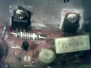

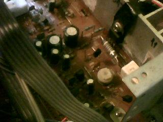

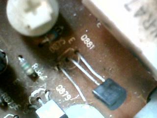

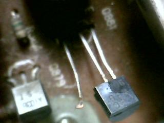

Az Erositomben kiegett 2 tranzisztor az emmitter lab mindkettonel leolvadt ennek mi lehet az oka ?
Jaj es ugyanolyan kell?(azt irja rajtuk hogy BC 639 903,a masikon BC 640 a tobbit nem tudtam elolvasni mert elolvadt).
(#) reloop válasza Letiodj hozzászólására (») Dec 3, 2011 /
Szia! Ezek viszonylag kis teljesítményű tranzisztorok, feltehető - az általuk meghajtott zárlatos. Rajzod van hozzá?
(#) Letiodj válasza reloop hozzászólására (») Dec 3, 2011 /
Sanyo Ja 377-es de rajzom az nincs!
Sajnos csak fizetős rajzot találtam róla. Fotózd le, az alapján talán lehet segíteni.
Itt egy par kep,bocs a rossz minosegert
(#) Letiodj hozzászólása Dec 3, 2011 /
Jaj es van egy Solid Audio autoba valo 500 w-os erositom azzal is gond van nem ad semmi hangot de aram az folyik bele mert a kondik toltodnek de utana nem lessz semmi hang.En ugy gondolom hogy a kondik utann nem folyik az aram mert nem jelzi a led!
Ezek a fotók nem sokat segítenek. Annyit tudtam kihámozni az egyik képből, hogy a hibás tranzisztor mellett van nagyobb, hűtőbordára szerelt is. Azt jó lenne ellenőrizni, bázis-emitter zárlatra gyanakszom.
Ezekre gondolsz?
Igen, azokra. Ekkora hibánál a környező valamennyi tranzisztort úgyis ellenőrizni kell. Első körben elég szakadás vizsgálóval zárlatot illetve szakadást keresni.
Van égett ellenállás is a panelen?

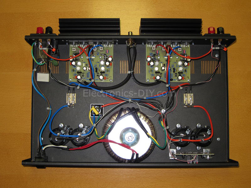

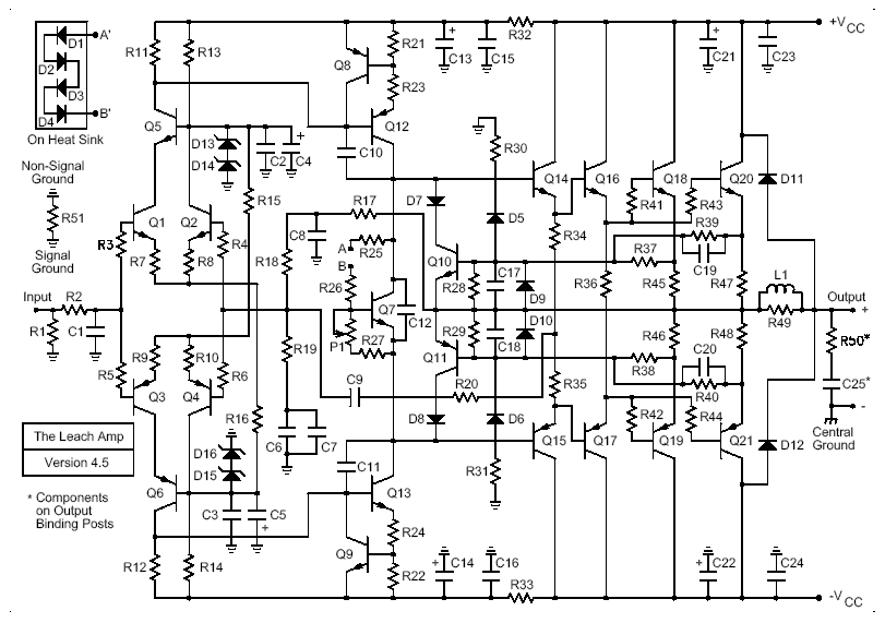

(#) Melphi hozzászólása Dec 3, 2011 /

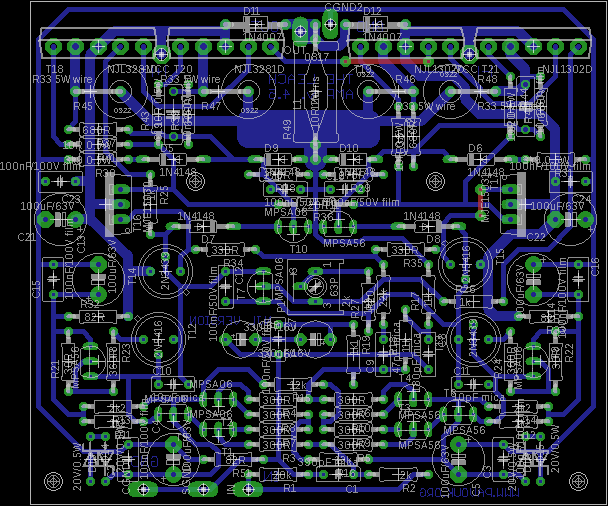

Sziasztok szeretnék érdeklődni, hogy ezzel a kis aranyossal volt már valakinek dolga tud, valaki valamit erről a tranzisztoros erősítőről?
NJL3281D, NJL1302D-dolgoznak benne.
Köszönöm
(#) saraha válasza Melphi hozzászólására (») Dec 3, 2011 /
Szia.
Annak idején a haverommal két erősítő közül választottunk amit megépítünk.
Az egyik a Crescendo volt a másik meg ez a Leach amp.
Ő építette a Leach-et MJW21195/96-tal a végén.NJL-el nem próbáltuk...
A Cresimet lealázta rendesen mindenféle rendszerben,szerintem borzasztóan jó hangú erősítő de nem olcsó és nagy odafigyelést igényel a megépítése.
Nincs!
(#) emersys válasza Letiodj hozzászólására (») Dec 3, 2011 /
Szia valahogy ki kéne következtetni, hogy a bc639-640 az meghajtó üzemmódban, vagy esetleg áram/fesz generátor üzemmódban van ott.
A legelsőt egyszerű kikövetkeztetni, mert a végtranyák bázis lába (szemből nézve a bal első) szoros kapcsolatban kellene,hogy legyen a elégett bc collector vagy emitter lábával.
Ha nincs rajz akkor végigkel sajnos menni a fólia oldalon és nézni, hogy a bc tranya lábai hova csatlakoznak, ebből lehet csak kikövetkeztetni az állapotát.
Reloop kérdezte már, más tranzisztoron nem mérsz zárlatot az átmeneteit illetően?
