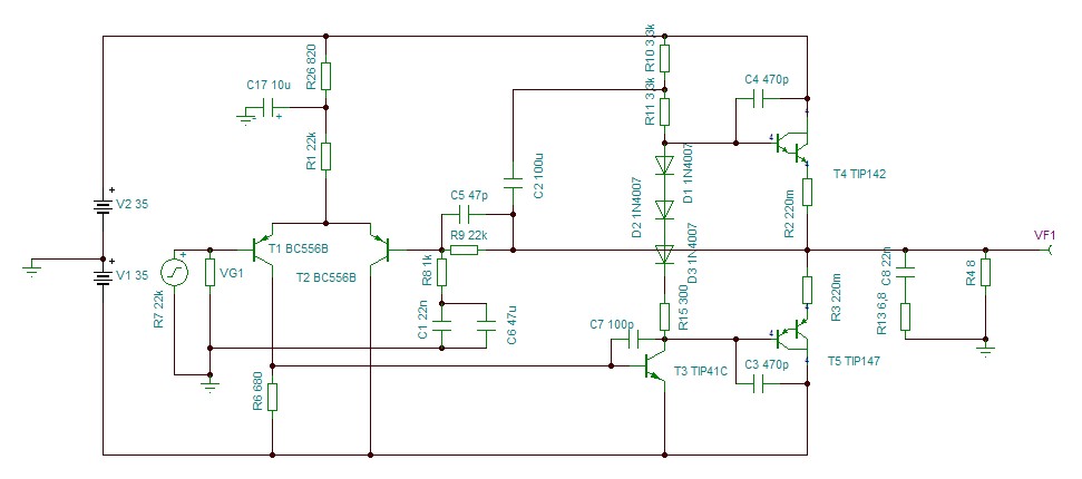

Találtam különböző fórumokon egy egyszerű A/B osztályú darlingtonos végfokot, amit néhány fórumon lehordtak a pl. a gerjedékenysége miatt. Módósítgattam egy kicsit, tettem be kondikat, Zobelt és az előfoknak tettem be magasabb fesztűrésű tranzisztort, rc szűrő az előfoknak stb. Mondana róla valaki véleményt mielőtt megépíteném?

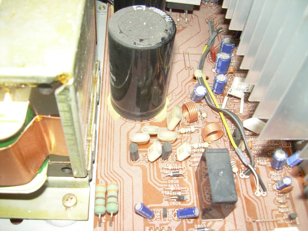

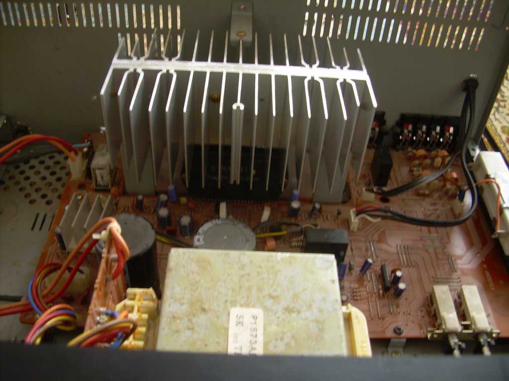

sziasztok vettem egy Sharp 7700 végfokot sajna picit buherálva,aminek ugye kell külön 12volt a kapcsoló relének,de össze van a relé forrasztva,szóval bedugom,hallom a trafó picit felzúg és ennyi. próbáltam a trafón mérni valami feszültséget,de teljesen 0,viszont az egyenirányító környékén pedig 68 voltot mértem,amit nem értek.olvastam hogy lehet elszállt a vége stk ic,de megesküszik az eladó hogy működött.tud e valaki segíteni hátha egyszerű a probléma vagy kezdjek veszekedni az eladóval.a bekapcsolást jelző led sem akar világitani,a 220 eljut a trafoig. előre is köszönöm

(#) Tetye válasza blasz hozzászólására (») Feb 8, 2012 /
Én a múlthéten szívtam egy ilyennel. Nekem a végfok ic egyik oldala szállt el de úgy hogy vitte magával a védelem ic-jét is (UPC1237 talán?), vitte a két tranzisztort a bemeneten ami némít amikor az elején a kapcsolókat piszkálod és amíg nem áll be a fesz. a védelemnek. Annak kell legyen kb13VDC amit a diódahíd melletti tranzisztor állít be a zénerrel. Ha ott nincs fesz. akkor a led sem világít de a végfok még lehet jó.
A Q804 emitterén mérned kell 13v-ot. A kollektorán pedig olyan 15v-20v körül. A bázison 13,6v -ot.

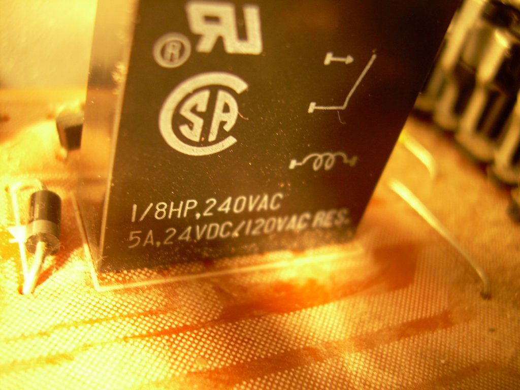

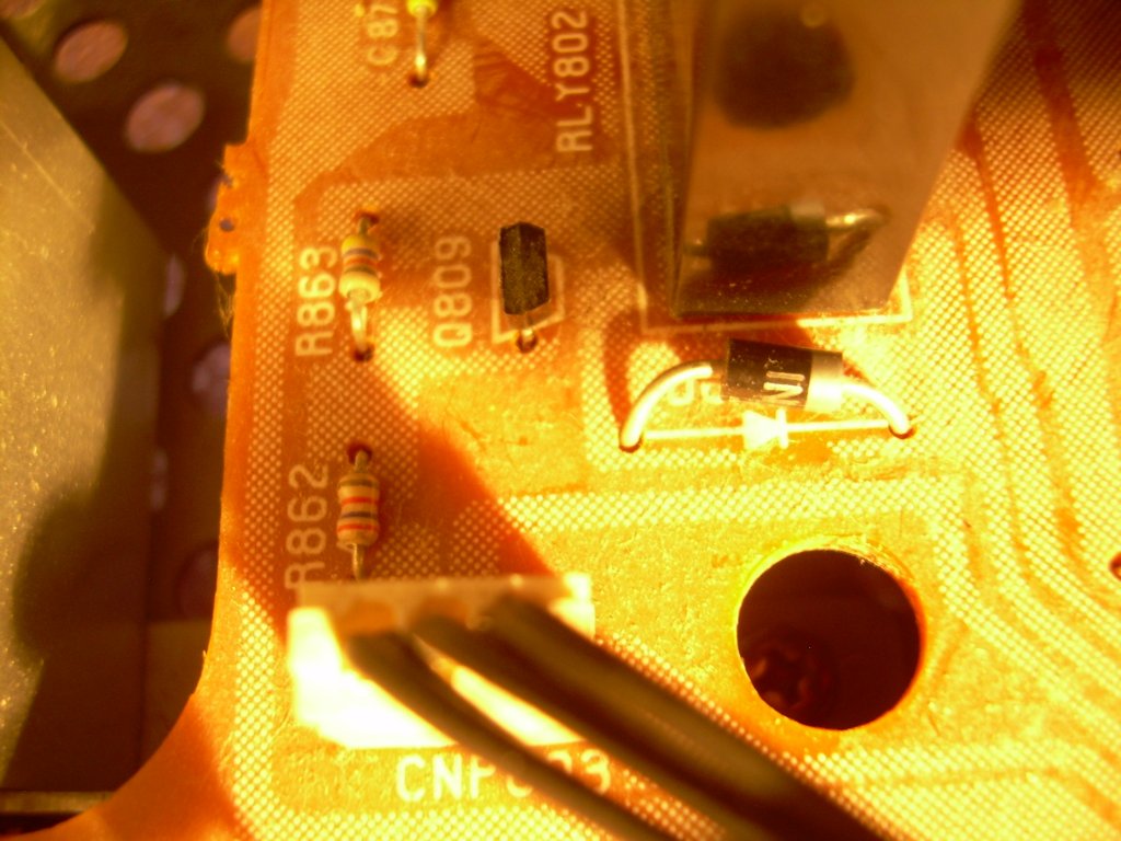

a relé érintkezője össze van forrasztva az már eleve bekapcsolva van,ha esetleg letudnád irni hogy mi a 3 .vezeték funkcioja,2 a 12 volt és a harmadik? köszönöm

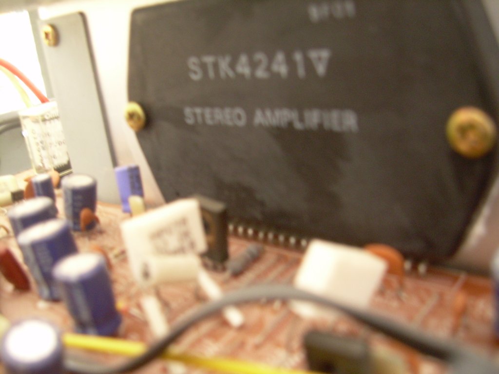

Én egyszer javítottam ilyen végfokot stk4241V volt bent ha jól rémlik. Buli alkalmával elszállt, s ott valóban végfok ic csere volt. Annál a Sharp végfoknál csak a 12V 2eres vezetéke volt. Ami azért van külön kihozva mert ez gondolom egy egység tagja, és az előfok amit terveztek hozzá az adhatta meg a vezérlőfeszültséget a relének. Pontosan nem tudom nálad mért van 3eres vezetékkel kihozva, megkel nézni a nyákon mire megy a 3ik ág.

talán van ott egy relé amire 240volt van ráirva oda megy ebben is 4241v van
(#) emersys válasza blasz hozzászólására (») Feb 8, 2012 /
Már nem emlékszem, hogy a 12V a lágy indítót kapcsolja be, vagy egy kimenti védelmet..
De nekem az rémlik, hogy a lágy indító kört, tehát tápfeszt kapcsol..(de nem vagyok bent biztos).
De ha neked ez össze van forrasztva (kiiktatva) akkor mind egy is.
Annak a végén nem 2db RCA dugó van? Nem árnyékolt kábel?
(#) Tetye válasza emersys hozzászólására (») Feb 8, 2012 /
A 12V külső valamiről megy be, gondolom EQ vagy valamiről kapja a toronyból, és csak annyit csinál hogy a trafó primer oldalán 230V-ot kapcsolt a trafóra.
(#) blasz válasza Tetye hozzászólására (») Feb 8, 2012 /
nem az külön vezeték azt azért felismerem
De másnak nem kéne kijönnie belőle.
Egy 230V táp kábel, egy RCA pár, és egy kis fehér csatis fekete kábel amin a 2 vezeték belül a relé lábain végződik, a trafón lévő panelon.

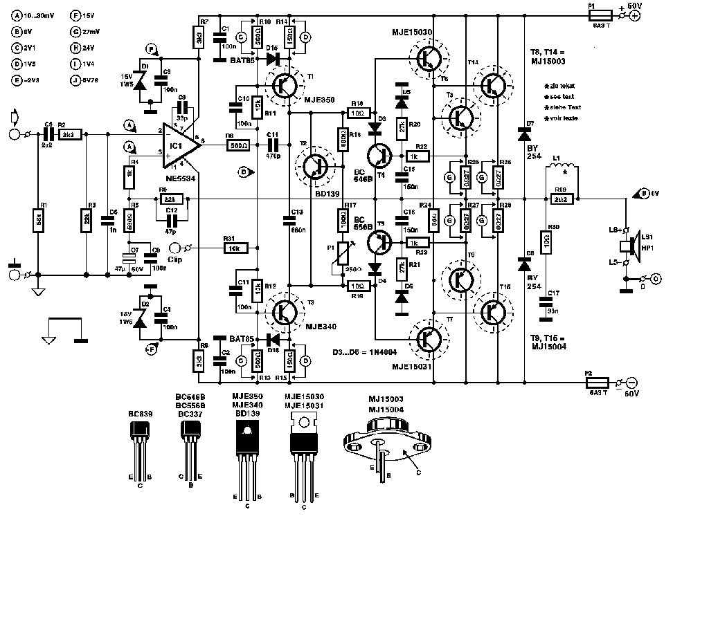

(#) reloop válasza oibacsi hozzászólására (») Feb 8, 2012 /
Szia! Jónak látom. A darlingtonok kis értékű emitter-ellenállásai miatt hűtőbordára szerelt tranzisztorral stabilizálnám a nyugalmi áramot, beállítható kivitelben.
(#) oibacsi válasza reloop hozzászólására (») Feb 8, 2012 /
A TIP41C a bordán lesz, ez biztos, a nyugalmit a kollektoron lévő ellenállás cserével próbálgatva kívánom beállítani. Jó lesz így?
A TIP41C-n 0,2W hő fejlődik, nem igényel hűtést, sőt nem is előnyös, ha a végtranyók felfűtik.
A kollektor körében lévő három diódát és az ellenállást - ezen a rajzon T4, R7, R8, P1 jelű alkatrészekből álló szabályzóval cserélném fel, ahol a T4 a hűtőbordára kerül.

ez igy is van 1db 220 vezeték,1 pár rca,és egy darab 3 vezetékes csati,és nem a trafo panelon van a relé hanem lent ahol minden más,de ma szerény tudásommal neki állok mérni mindent,és felirom az értékeket.ha esetleg valakinek volna rajza az erősitőről nagyon megköszönném

még annyit segits hogy mire van a csatiban a 3-ik szál és esetleg mi a szerepe.egy relé alá megy be a nyákon amire az van irva 240ac 24dc 120ac ha kell lefotozom,és néhány alkatrész langyos a végfok is,gondolom akkor arrafelé van áram.ha esetleg ötlet bármire szivesen veszem
(#) blasz válasza blasz hozzászólására (») Feb 9, 2012 /
teszek ide képet a csati 3 vezeték útjáról

Tegyél fel légy szíves olyan képet ahol látszik az egész bele. Nekem gyanús kicsit, mintha nekem nem így nézne ki.
(#) blasz válasza Tetye hozzászólására (») Feb 9, 2012 /
ha kell még szolj
