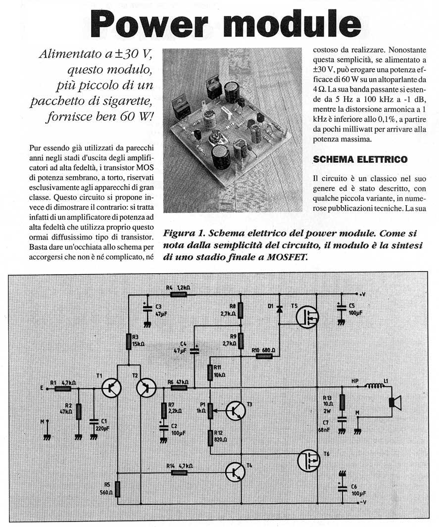

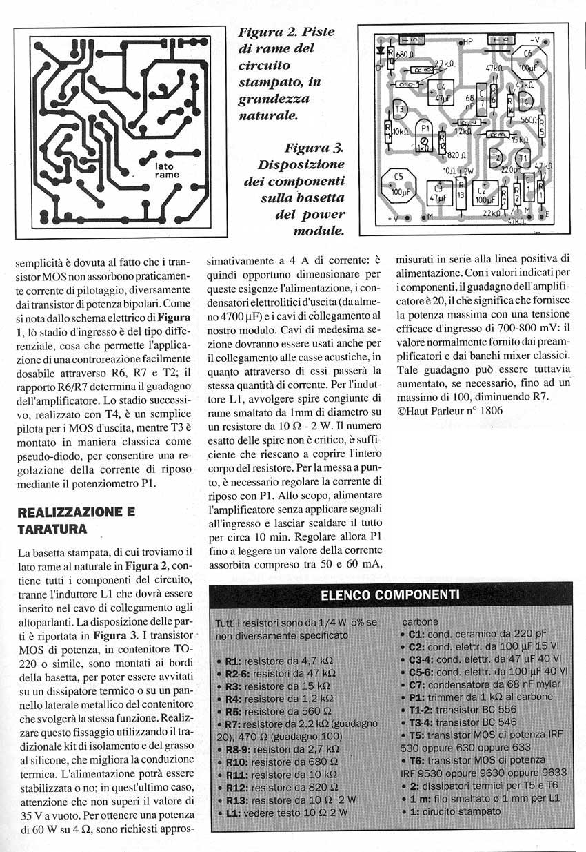

(#) proksa1 hozzászólása Ápr 28, 2006 /
Megépítettem az alábbi erősítőt két példányban. Első bekapcsoláskor beállítottam mindkettőnek 50mA nyugalmi áramot.(0.5Aes biztosítékot raktam mindkét ágba és nem terheltem a kimenetet semmivel.) A kimeneten nemvolt semmi egyenfeszültség ezért ugygondoltam minden rendben vele. Beépítettem a helyére de sorban durrantotta a biztosítékokat.Különválasztottam a két csatorna tápvezetékeit, de mindkettő ezt produkálja. EWB szimuláció szerint működik az erősítő, az leírásban +-30Val működik, és a szövegben azt írja hogy a mintapéldányban +-35V terheletlen feszt mértek. én +-38Vról próbáltam müködtetni. a szimulációban a gate feszültség max 14Vig megy fel. Mitől halálozhatott el a végfok? (az első biztosíték kivágásnál nem történt semmi a FETekkel, a második próbálkozásnál mind a két oldali FET rövidzárba ment át) mit kellene változtatni hogy müködőképes legyen? építette meg már valaki ezt a végfokot? jah és az egyik csatornába kipróbáltam hogy tettem egy 680ohmos gateellenállást az alsó FETnek is, de akkor se jó
(#) Dióda válasza proksa1 hozzászólására (») Ápr 28, 2006 /
Én is meg akartam anno építeni csak a leírásban nem találtam meg hogy milyen dióda kell bele.
Amugy egy alapkapcsolás lenne az egész bár a t3 tranyót szerintem termikusan a hűtőbordához kellet volna csatolni mert így ezen a panelen semmit sem csinál.De az a dióda vajon mi lehet? Csak nem zéner ?Vagy ha nem akkor mi?
(#) proksa1 válasza Dióda hozzászólására (») Ápr 28, 2006 /
Hát én egy 1N4148at tettem oda, sima diódának tünik a rajz alapján. T3 szerintem a nyugalmi áram beállítására való. én csaka lra tudtam gondolni hogy a dióda a negatív feszültségtől védi a felső FET gatejét.
(#) EcoPityu válasza Dióda hozzászólására (») Ápr 28, 2006 /
Srácok!egyik FET sincs megvédve a túlzott G-S/Gate-Source/feszültségtől, ez az a 14v.

(#) proksa1 válasza EcoPityu hozzászólására (») Ápr 28, 2006 /
Engem is érdekelne, de nemlehetne ezzel tenni most valamit? mert nálam már készen van és nemakarok még1et összerakni mert egy haver erősítőjébe pótolná a régi végfokot.
(#) EcoPityu válasza proksa1 hozzászólására (») Ápr 28, 2006 /
a Gate és A Source lábai közé a Fet-eknek tegyél egy-egy 12v-os zénert. persze jó irányban
és ez megis oldja a problémát?
(#) szabi83 válasza proksa1 hozzászólására (») Máj 3, 2006 /
sikerült meg csinálni?
amugy a 60W_IRF530_1.JPG, ha meg nyitod akkor amit ott közöl képp a cuccról, jól +nézed akkor ott nincs dióda, más is így látja ??
(#) proksa1 válasza szabi83 hozzászólására (») Máj 3, 2006 /
hát nemtom mi a tré az erölködővel, tettem zenereket a fetek védelmére, tettem az alsó fetnek is 680ohmos gate-ellenállást, első bekapcsolásnál beállítom 50mAes nyugalmi áramot, második bekapcsolásnál meghal az egész és zárlatba megy át mindkét FET, nemtudom mi a gond :S:S
