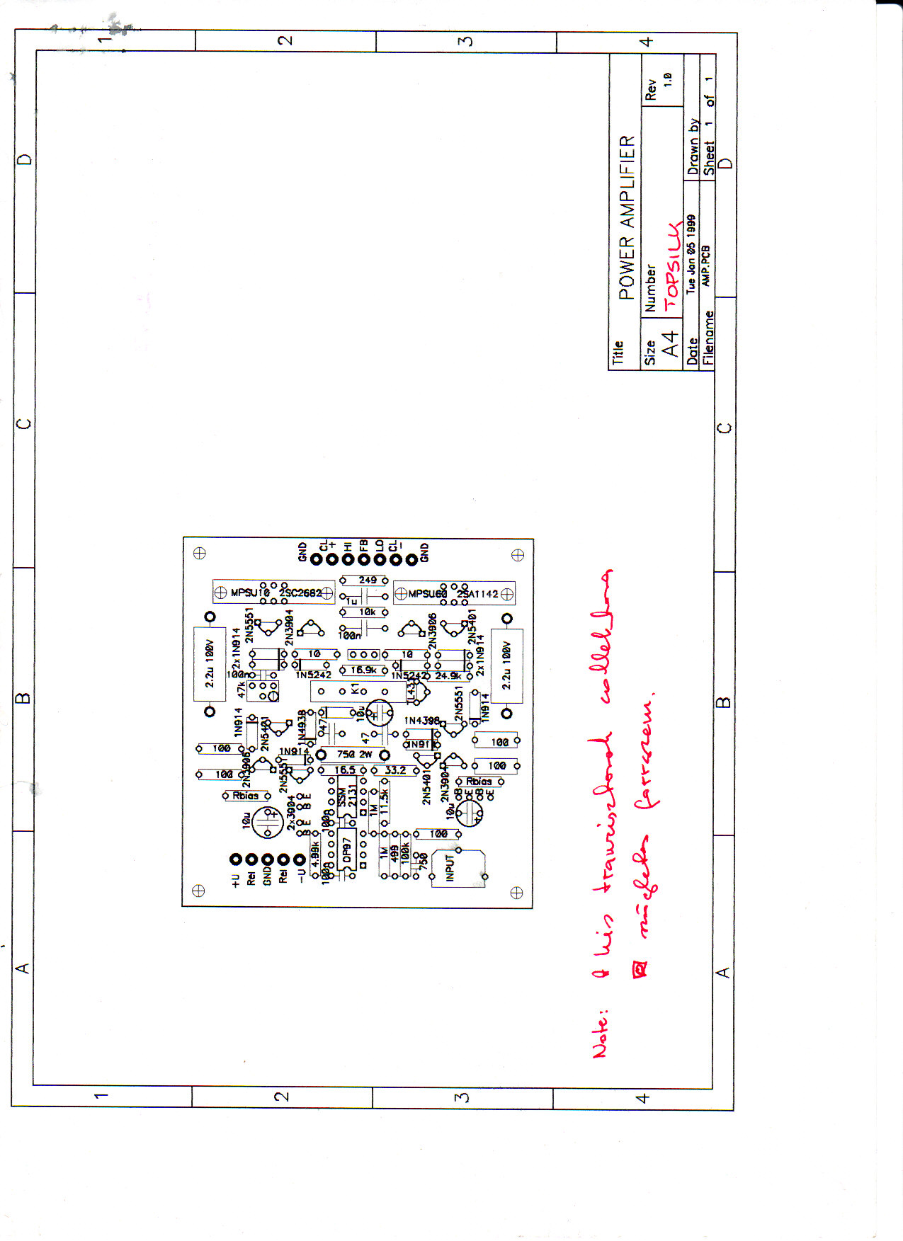

hali
ez milyen erősítő nyáktervei lehetnek tudna valaki segíteni mert ezt csak kaptam hogyha van kedvem akkor csinályam meg köszi

köszi a fájlt de tudnátok magyart adni mert nem tudok angolul
meg hány wattos lenne ez az erősítő és milyen trafó kéne hozzá köszi mindenkinek
Valamelyuk regi RT-ben vagy HE-ben benn evolt a cikk, tobb eszben.
A megepiteset ABSZOLUT nem ajanlom, ez egy nagyon speci dizajn, meg a tapasztaltabbak is elbuknak rajta.

és melyik RT-ben van benne az erősítő mert én azért megpróbálkozok vele igaz tapasztalat nem sok mert még nem is tanulom a szakmát de elszántság az van kösz
Gabor488,
Ez pont jo lesz neked! http://sixtek.uw.hu/st151.html PB, Ez nem azon mulik hogy van-e elszantsagod vagy nem. Ha ennyire makacs vagy csinald nyugodtan, de annyit elore elarulok hogy egy komplett sztereo Alexander erosito korrrekrul megepitve minumum 30-40 ezer Ft lesz...

bocsi megnéztem az oldalt és nekem nem ilyen nyákok vannak itthol készen mint ami az oldalon amit mutattál
Lehet én nézte el de ez 100w
