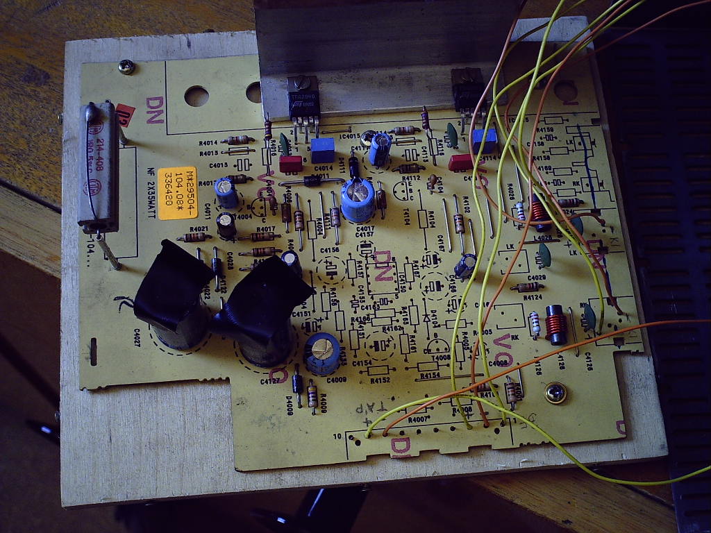

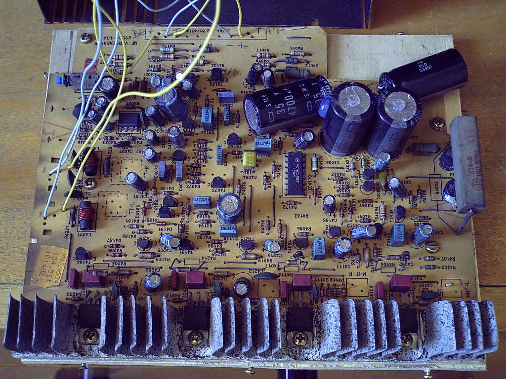

Szerintem nem hibásak, lehet hogy a tápfeszültség fogy el és azért hallod ugy hogy lefulad.Vagy csak anyit birnak.Probáld meg leolvasni az ic-ről a tipusát.Az sokat segítene ha tudnánk hogy milyen ic.
Egész erősen hajaszt rá de én a helyedben ezzel a panellel nem foglalkoznék.Inkább csinálj valami ujjat és azt tedd a helyére persze sztereóhoz kettőt.Saját tapasztalat szerint egyszerűbb egy ujjat tenni bele mint ezt a régi akármit tákolgatni.
Nemegyszer jártam már úgy hogy hoztak gyári erősítőt hogy elszállt no belekukk és a panelek majdhogynem elégtek .Számomra az ilyent már szánalmas tákolni.Hál istennek rászoktam arra hogy van itthon mindig tartalék erősítőpanelem beültetve elindítva ilyenkor marha jól jön mert megmérem a tápot kiválasztom melyik jó arra a tápra kiszedem a régit bele az ujjat elindítom beállítom esetleg illeszteni kell az előfokhoz utánna járatom egy darabig és csókolom viheti is a tulaj.Én meg nekiállok pótolni a készletem.

Hello! Köszi a gyors választ. Igazából nem lenne muszály ezt feléleszteni, ennek mintájára szeretnék készíteni egyet. Csak a hiányzó alkatrészeket szeretném beazonosítani valahogy. Régen volt 1025b-m, nagyon szerettem, ezért gondoltam, hogy megépítem ezt is. Kíváncsi vagyok milyen lehet. Nincs tipped, hogy ez melyik típus, vagy, hogy mi ez egyáltalán?

Ok. Köszi a választ. Keresgélek, hátha ráakadok valahol. Azért ha valaki felismeri, ne kíméljen.

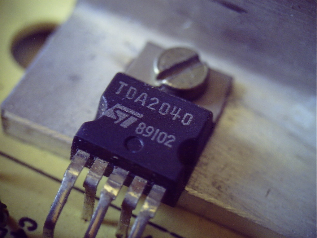

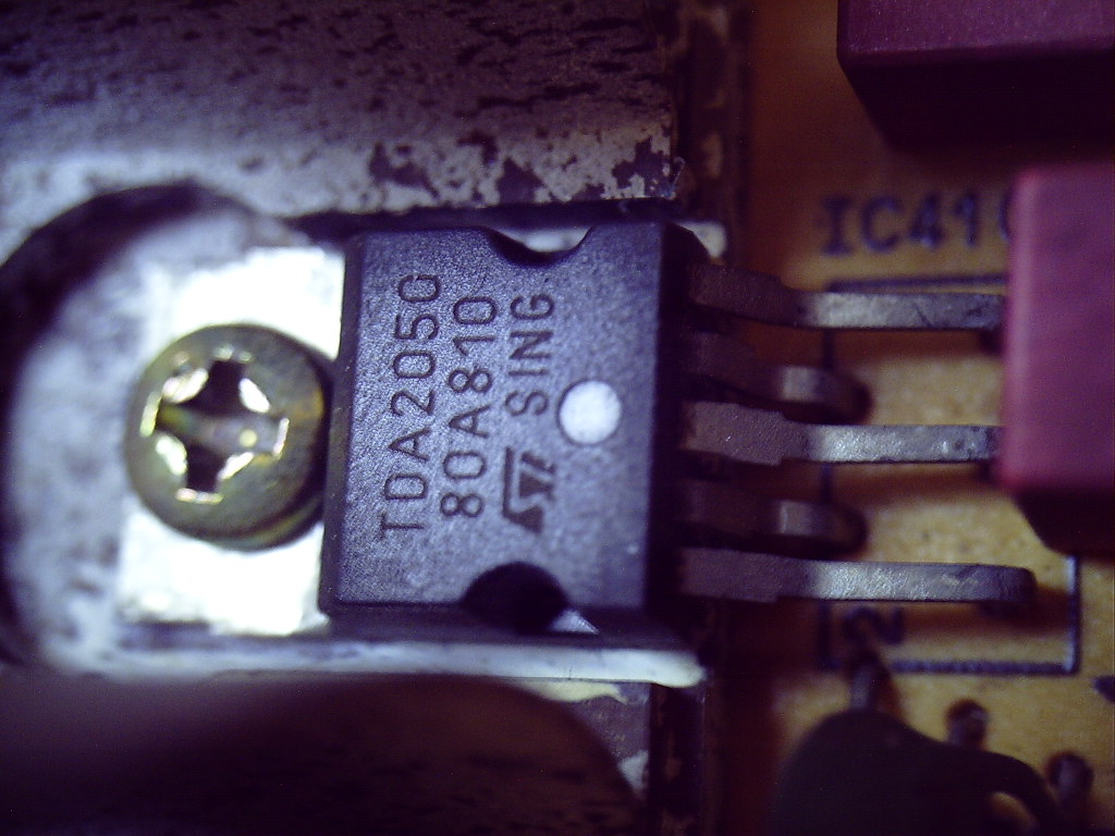

Itt vannak a képek. A TDA2050 dolgozik 4 darab együtt a TDA2040 pedig 2.
Hello
A két IC nek az adatlapját ITT TALÁLOD.üdv sok sikert
:worship: KÖSZI :worship:
