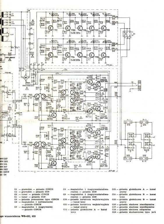

(#) Fantasy hozzászólása Jún 2, 2012 /
Üdv mindenkinek!
Van egy Unitra ws432 erősítőm, az egyik végfoka teljesen zárlatos volt, a két bemeneti tranzisztor kivételével az összes tranyót cserélni kellett, és a 0,47 ohmos ellenállásait, mert el voltak égve. Most már működőképes.
Ennek a javított végfoknak nem teljesen 0V a kimenet, hanem 0,6V. A másik végfok kimenete 0,02V.
Kérdésem a következő: Ezt a hibát okozhatja a két 0,47 ohmos ellenállás, hogy a kettő nem teljesen lehet egyforma? Illetve a nyugalmi áram beállítására tud valaki pontos értékeket?
(#) mindenes válasza Fantasy hozzászólására (») Jún 2, 2012 /
A probléma inkább a cserélt tranzisztorok bétájának szórósából adódhat mintsem az emmiter ellenálásokéból. Ha a másik oldal működésbelileg hibátlan akkor elég ha ez után állítod a nyugalmitigy (a kimeneti feszt ) a másik oldalon is. Bár működésbelileg nem fog problémát okozni az sem ha a kimeneti marad 0,6 v on.

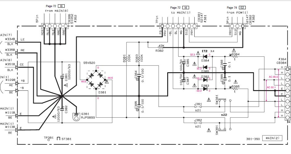

(#) geza22 hozzászólása Aug 1, 2012 /
Yamaha rx650 tápfeszültség csak + - 33.3 volt. AC 70volt.
Rajzszerit +- 44.6 voltnak kell lennie.
A hiba minden csatorna egyformán torzít, a rádió is.
Lehet gond a táp?
Üdv: Géza

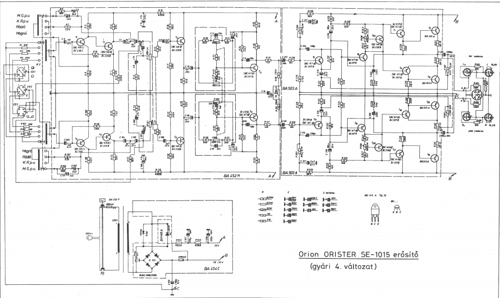

(#) simi21 hozzászólása Aug 6, 2012 /
Üdv mindenkinek.A segítségeteket szeretném kérni.Van egy Orion Orister 1015-ös erősítőm,és úgy nézki hogy nem csak a végfokok hanem a trafó is elment benne.A trafó bemenetén bemegy a fesz. de a kimenetén már nemtudok mérni semmit.próbáltam kimérni az ellenállását de csak az egyik felén van egy kicsi.Valószínűleg szakadás van benne.Mit ajánlotok?Szerezzek egy másik trafót,vagy dobjak össze neki valami féle tápegységet?Elvileg 20V és 32-38V kellene.Mellékeltem egy kapcsolási rajzot.Előre is köszi.

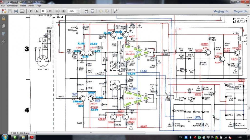

(#) Pongó hozzászólása Nov 11, 2012 /
Adott ez az erősítő (JVC) a következő problémája volt a 602-es IC elszállt.Ezt kicseréltem és kb 5 percig 5-ös, 6-os hangerőn szólt és megint elszállt.
Vettem bele egy új IC-ét, egyenlőre most működik, de az IC körül lévő feszültségek eltérnek.
A C608, C607, C606 és a C604-es elektrolit kondik ki lettek cserélve. Az R602-es és az R601-es ellenállás egyik lába ki lett forrasztva, hogy az előerősítő ne zavarjon be a mérés során.A rajzhoz még annyit, hogy a C603-as kondenzátor + lábánál 50mV míg a C604-es kondenzátor + lábánál 450mV mérhető.
Mi lehet a baja egyenlőre nem merem meghajtatni nehogy megint elszálljon az IC.
valamiért nem sikerül fotót csatolnom pedig csak 1,6MB
A hozzászólás módosítva: Nov 11, 2012
(#) Pongó válasza Pongó hozzászólására (») Nov 11, 2012 /
Ha minden igaz akkor sikerült képet csatolnom.
(#) reloop válasza Pongó hozzászólására (») Nov 11, 2012 /
Szia! F602-őn (IC kimenet biztosítéka) mekkora a feszültség, és milyen polaritású testhez képest.
X602 és X604 mindegyikén 600mV körüli feszültségkülönbségnek kell lenni B-E között. Biztosan jól mértél? C604-R602 találkozását (bemenet) kösd testre, mert zavarjelek szűrődhetnek be.
