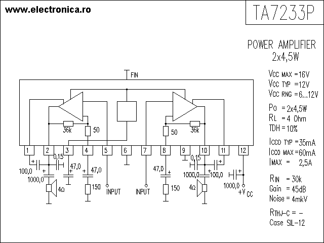

Van nekem egy TA7233P tipusú ic-m. Ebből szeretnék vmi erősítőt építeni.
Elég jó adatlapja van, de mivel még kezdő vagyok és az angoltudásom sem tökéletes /főleg a szaknyelvben/ még, szeretném a segítségeteket kérni. Hogy lehetne megvalósítani a dolgot?
adatlap
(#) 925 válasza BioToN hozzászólására (») Máj 12, 2007 /
Az adatlapban van egy kapcsolási rajz amin szinte minden szerpel a bekötéshez, és az adatlap végén még panelrajz is van hozzá, és az alkatrészek értékei is rajta vannak. Szerintem meg tudod építeni nem bonyolúl, akár egy próbapanelon is összerakható. De ha rákeresel a neten pl: google a kapcsolási rajzra elég sok helyen fogsz találni leírást.
(#) 925 válasza BioToN hozzászólására (») Máj 12, 2007 / 4
egy kapcsolási rajz, lehet hogy ezen jobban érted az adatokat és a bekötést

Lehet hülye kérdés megint de hogy lehet megoldani hogy a hangerőt lehessen szabályozni?
(#) tatabike válasza BioToN hozzászólására (») Máj 30, 2007 /
Szia BioToN,
tegyél fesz osztót a bemenetre (potméter), ez a legegyszerűbb. Ha Veled szemben van a potméter, és alul van a 3 kivezetése, akkor így kösd be balról jobbra: 1 láb GND, 2 lábról az erősítő bemenetére egy vezeték, 3 lábra pedig a bejövő jelet.
TaTa
(#) BioToN hozzászólása Jún 3, 2007 /
És mekkora potméter kell?
(#) vicsys válasza BioToN hozzászólására (») Jún 3, 2007 /
47~100Kohm. Célszerű körpályás logaritmikus sztereo potit berakni.
