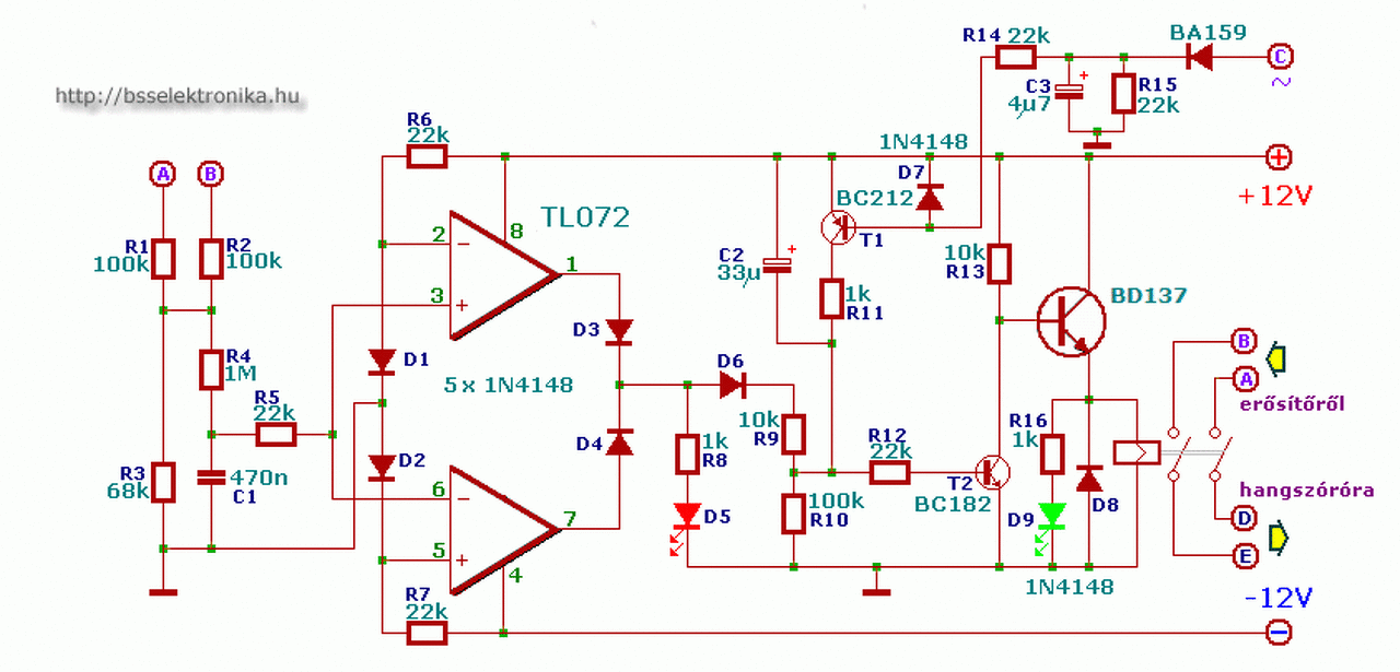

Üdv. Találtam itt a fórumban egy kapcsolást,amit szeretnék megépíteni APT-100 típusú stereosított erősítőmhöz (2 végfok került egymás fölé+4x4700µF puffer...stb). Megvettem hozzá az alkatrészeket,de a boltban csak 3db 22kohm-os ellenállást kaptam a többi 3 20kohm-os. Ha ezekkel összerakom is megfelelően fog működni,vagy mindenképp a 22kohm-os kell bele? A válaszokat előre is köszönöm. A BD137 helyett 139 kerül be,de ez ott nem jelent problémát ő csak a relét hajtja meg. Reléből lehet 2 db-ot párhuzamosan használni? Persze mindkettő kap védődiódát,de nem találtam itthon 2 áramkörös relét,csak olyat aminek 1 kapcsoló része van.

Leginkább az ellenállásokat nem tudom hogy jó lesz-e így.
Abban nem nyilatkozom, de ha 12 v-os lesz a reléd , legyen minél nagyobb a belső ellenállása, mert a BD nem fogja bírni.

Elvileg többször volt róla szó, hogy ez eléggé hervadt kapcsolás, nem érdemes megcsinálni, a BSS-ről meg általában semmit..
Nem értem mi vele a gond? Az általam belinkelt kapcsolás több erősítőben tökéletesen működik, sose volt még vele gond, csak hozzá kell igazítani a végfok tápfeszültségéhez, a magyarázatban lévő ellenállások változtatásával. Mint korábban is írtam, 24V-os relé kell bele és ennyi.
Szia! A BSS rajzon a BD-s tranyó kollektora +12V-on van, míg az RT-s rajzon +24V-nál kellően nagyobb feszültségen és itt a probléma gyökere.
Igen én is szenvedtem vele, mert csak 12V-os RECO dupla soros reléim voltak. Aztán beszereztem 24V-os relét, és minden gondot megoldott. A 12 V relével mindkét kapcsolás szerintem felejtős.
Nem tudom, de mintha Proli007 is mondta volna erre a rajzra, hogy több sebből vérzik, és többször ki lett tárgyalva, hogy miért nem jó. Aztán lehet, hogy keverem egy másikkal.
Ez az a BSS rajz amivel rendre becsődölnek a kollégák. Nem értem honnan kerül elő, miközben a téma tele van kidolgozott, lepróbált áramkörökkel.
Igen, én sem értem, hogy miért nem néznek körül itt. Van, vagy 6-8 jól dokumentált, kipróbált áramkör. Proli007, Skori, Májki, meg te is csináltál, ezek jutottak eszembe hirtelen.
Bss elektronikás tervek nagy része nem való semmire !
