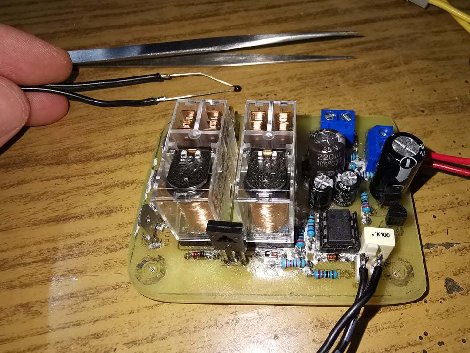

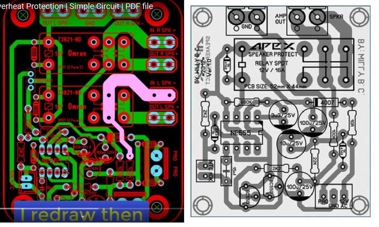

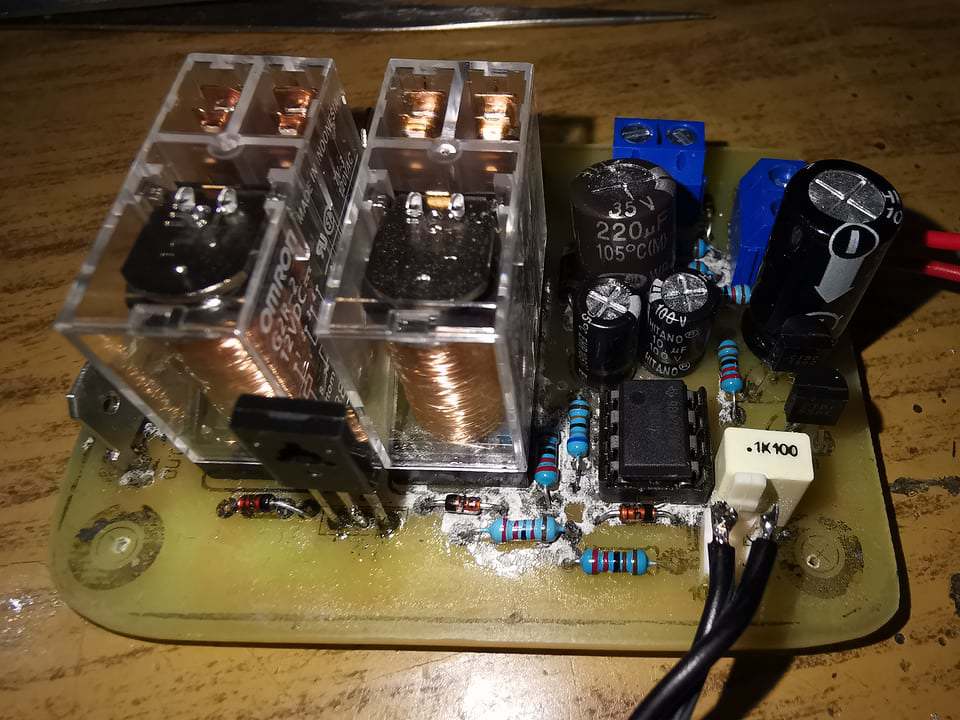

Sziasztok! Megépítettem az alábbi hangszóróvédő áramkört! az a probléma hogy egyáltalán nem húznak meg a relék. Sőt a tekercseken 0 v ot mérek.
A bd140 es tranzisztoron, gnd hez képest E lábon 10.5 V mérhető, C lábon 0 v, B lábon 18.5volt.
Esetleg van ötlet miért nem indul, és hol keressem a problémát?
(#) reloop válasza NTC hozzászólására (») Okt 8, 2020 /

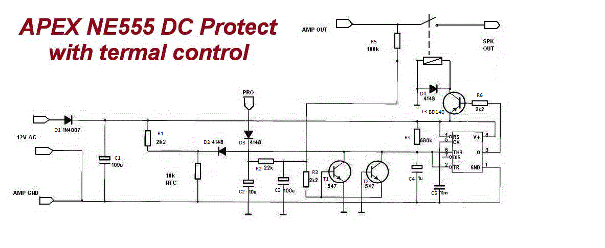

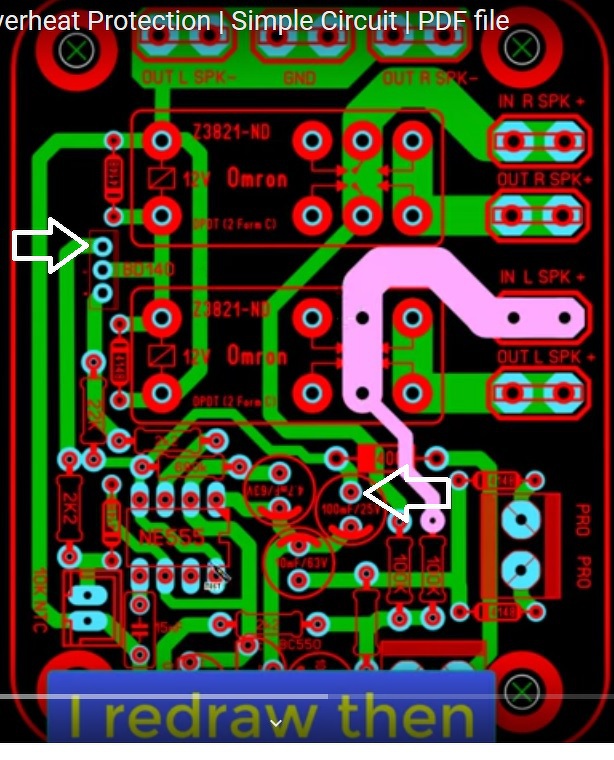

Szia! A kapcsolási rajz nem tartalmaz BD140-es tranzisztort. A NYÁK-tervből visszafejtve úgy néz ki, hogy fordítva ültetted be, a mért feszültségek is pont erre utalnak. Fordítsd el 180°-kal!
Erős nagyításban olvasható, hová kell az E C B lábaknak esnie.
A visszafejtéssel így állok.

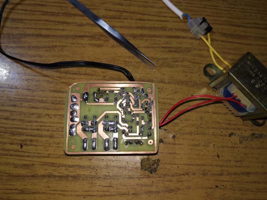

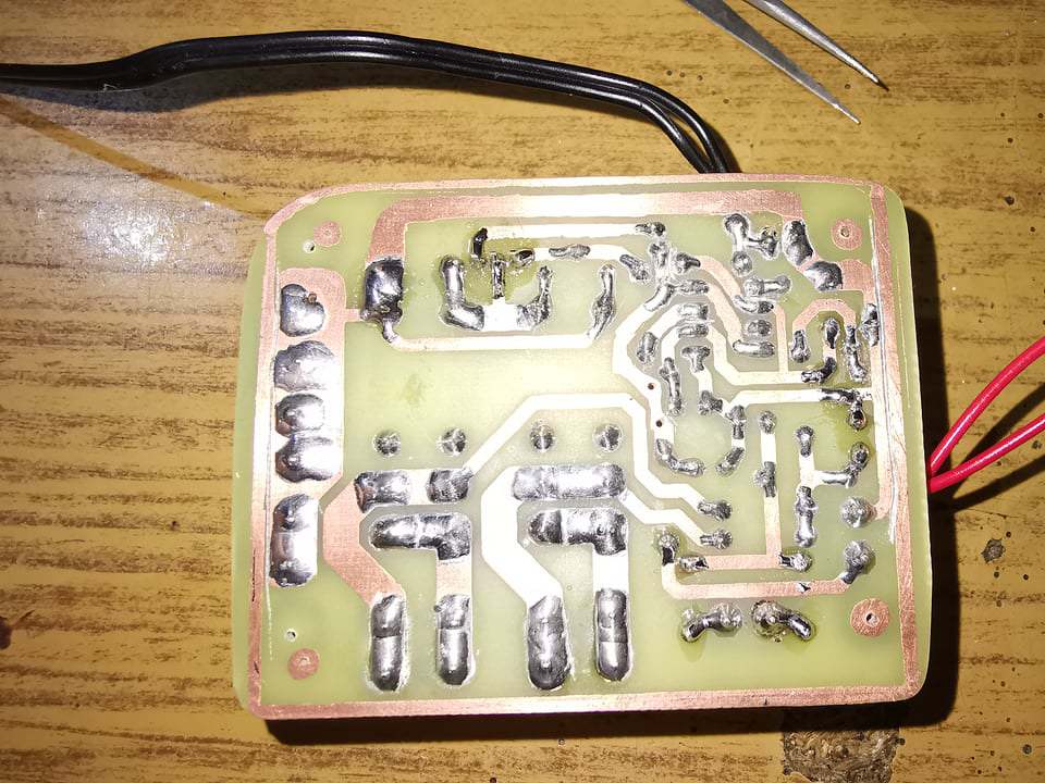

Fotózd le a panel minkét oldalát! Megpróbálhatjuk életre kelteni.
Szerk.: pozíciószámoztam a rajzot
A hozzászólás módosítva: Okt 8, 2020

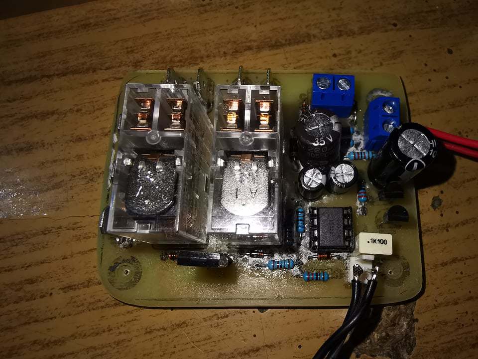

(#) NTC válasza reloop hozzászólására (») Okt 8, 2020 /
Itt vannak a képek. Esetleg valamelyik dióda értéke nem nyerő, a 100µF on pl 0.27v ot mérek, a 10 µF okon egyiken szintén 0.27, a másikon 7.34v dc...... A táp 14v ac.

Elsőként a táppal kell foglalkozzunk. Az iménti ábrán C1-gyel jelölt kondenzátoron nincs ott a 18 V körüli feszültség, amit már korábban észleltél?
(#) proli007 válasza NTC hozzászólására (») Okt 8, 2020 /
Hello! A táppal soros dióda (relé mellett) fordítva van barakva.
C1 0.27 V Dc.
Trafóból nem jut az AC a panelra, D1 szakadt, vezetősáv szakadt, mérőzsinór szakadt. Ezek körül keresgélnék.
Csatolom a videóból kivágott és az eredeti (mono) NYÁK-tervet, hogy könnyebben ellenőrizhessük.

Az első mérésed kapcsán felmerült bennem a gyanú, hogy T3 N-es (pl.: BD139) és ezért adódott a letörési feszültségre utaló B-E potenciálkülönbség. A képen nem látom a tranyó feliratát.
(#) NTC válasza NTC hozzászólására (») Okt 8, 2020 /
Helló! A 220µF on most mértem 22.3V DC t, lehetetlen hogy fordítva legyen.
Nem tudom mitől jött meg a feszültség.
Mérd meg testhez képest a T3 (BD140) bázis és emitter feszültségét!
Emitter 11V DC.Bázis 19V DC.
Lehet kevered a bázist és az emittert. Az emitter galvanikus kapcsolatban van C1 (220 uF) pozitív lábával. Az emitteren 22,3 V-ot kéne mérj, vagy késleltetés leteltével eshet azért 19 V-ra.
Ettől eltekintve a T3 (BD140) hibásnak néz ki, a B-E között 1 V-nál kisebb kell legyen a feszültségkülönbség.

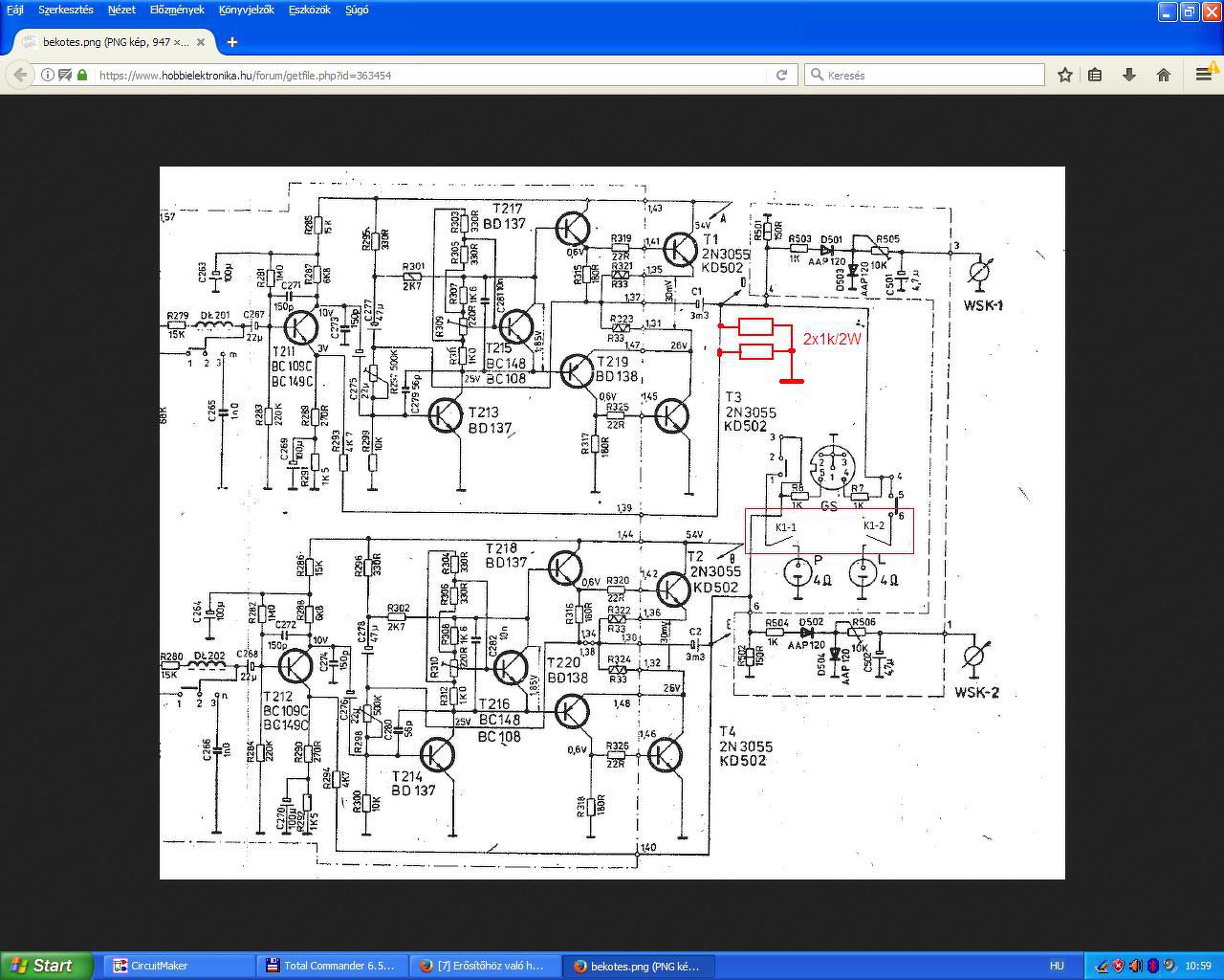

Az alany egy Unitra WSH-402 (Kleopátra 2) melynek tápfeszültsége 54V és a kimeneten kimenőkondenzátorok találhatóak.
Nos én ezt úgy kötöttem be legjobb tudásom szerint (kép mellékelve), hogy a bal oldalon például C1 és 6os pont után a relé egyik érintkező közös pontjára, majd onnan a segédérintkező másik pontja a kimenetre (tehát hangsugározók felé). Jobb oldal C2 - 6 ponttól a relé közös pontjára majd a segédérintkező a hangsugározók felé.
Képen mellékelem jelölve, hogy hogyan történik a bekötés. A táppal nincs gond, hisz ha nem kötök be az erősítő felől semmit akkor késleltet, húz, kikapcsol.
Azt szeretném Önöktől/Tőletek kérdezni, hogy mi az amit elronthattam? Lehetséges, hogy a C1 - C2-es kondenzátoron egyenfeszültség jelenik meg, úgy, hogy nem zárlatos a végtranzisztor?
(Csatoltam az erősítő szervizdokumentumát, abban a kapcsolási rajza is benne van, valamint a bekötésemről egy rajzot, Szamócának a védelméről egy rajzot, és ezen felül a panelomnak a kapcsolási rajzát, valamint a paneltevét is!)
Hálásan köszönöm előre is a válaszokat, és minden nemű segítséget!
Szép napot kívánok mindenkinek!
(#) kadarist válasza tomcii hozzászólására (») Dec 9, 2020 /
Nem írtad, hogy konkrétan mi a problémád. De! Kondenzátoros csatolású végfokhoz nincs értelme ilyen koppanásgátlót építeni, mert a relé húzásakor mindenképpen koppanni fog a kondenzátor hangszórókon keresztüli feltöltődése miatt. Olyan koppanásgátló kell, amely bekapcsolás után egy ellenálláson keresztül testeli (feltölti)a kimenő kondenzátort, majd utána kapcsolja a kimenetet a hangszóróra.
A hozzászólás módosítva: Dec 9, 2020

(#) Karesz 50 válasza tomcii hozzászólására (») Dec 9, 2020 /
Szerintem ez lesz a megoldás. (A másik csatornára is köss ellenálláspárat.)
(#) proli007 válasza Karesz 50 hozzászólására (») Dec 9, 2020 /
Hello! A két kijelző panelen ot a 150 Ohm terhelés..
