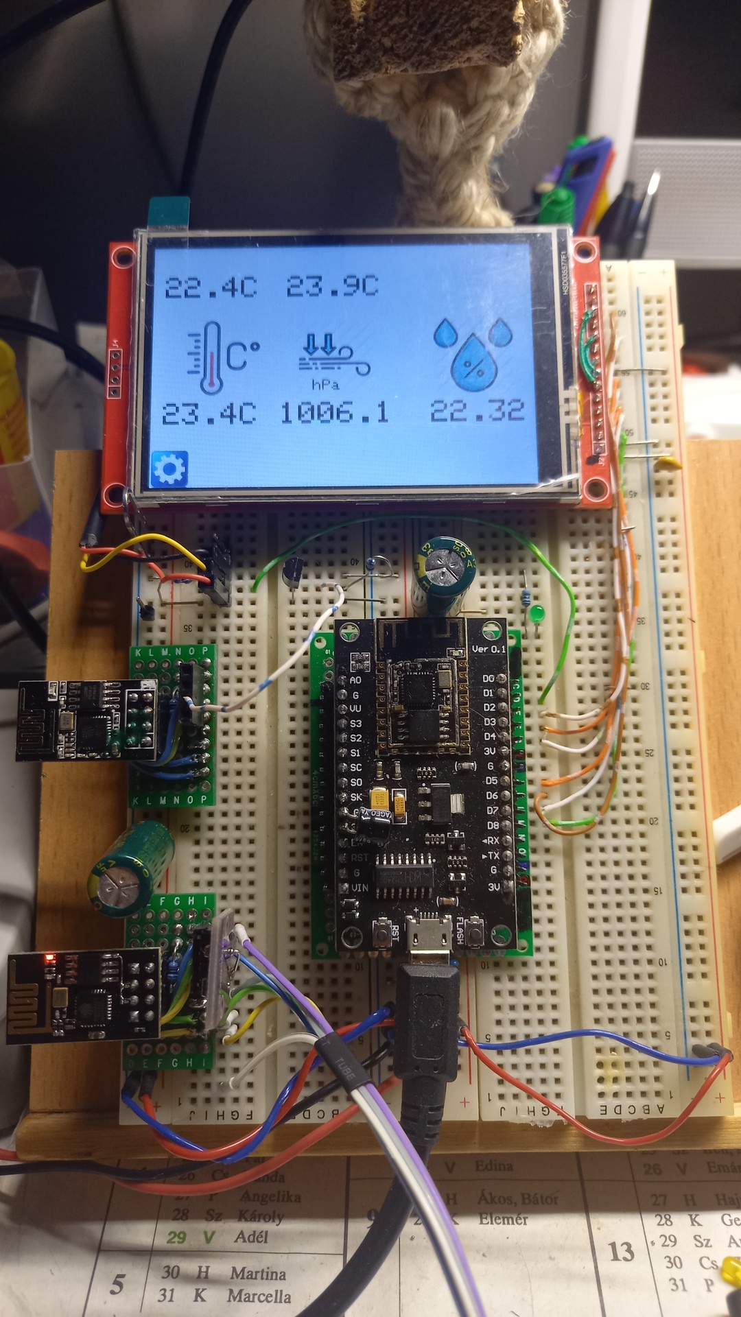

(#) Elektro.on válasza andyka hozzászólására (») Márc 8, 2022 /
Eredetileg egy nagyobbacska PIC -el gondoltam, de most inkább egy ESP32 vel oldom meg.
Kapásbol ott a BL, BLE, WIFI AP-STA. 240MHz két mag.
Kijezővel már korábban foglalkoztam, csak ugye a folyamatos idő hiány...
Fotók...

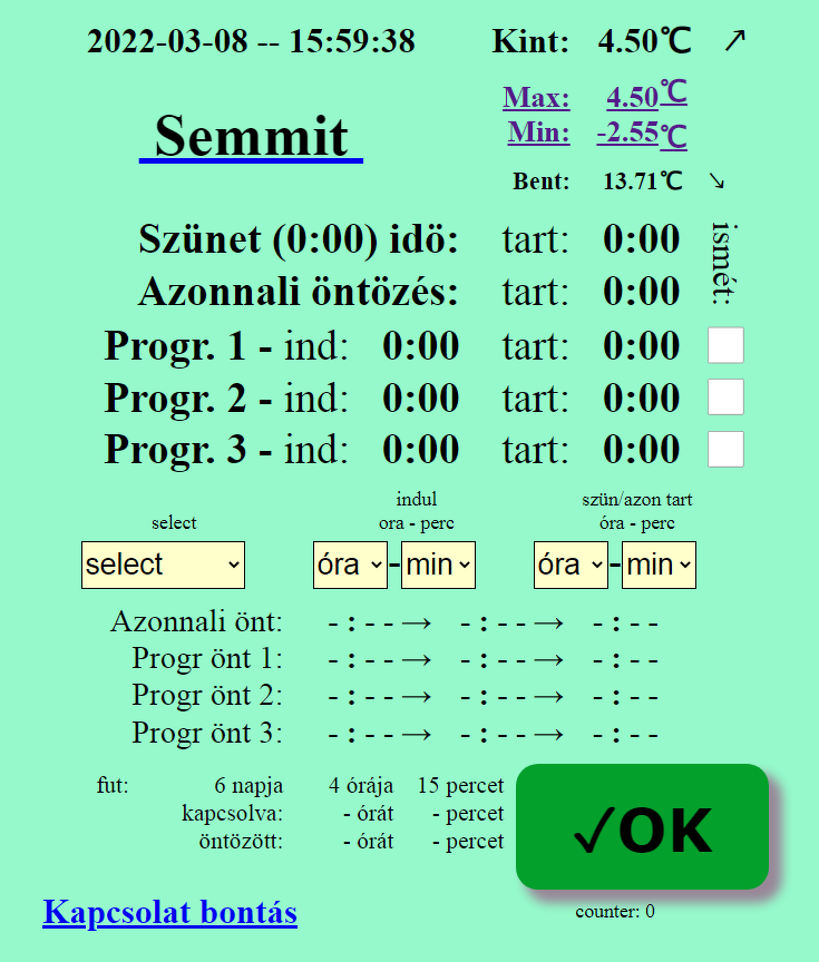

(#) andyka válasza Elektro.on hozzászólására (») Márc 8, 2022 / 1
Ja. Egyelőre a pince az külön van egymagába egy Wemos Mini-n, de azt is rá akarom erőltetni a kazánvezérlőre.
Az öntöző (ami vezérli a ház vizellátását is) az külön is marad.
webfelszin fotok a monitorrol vágva
