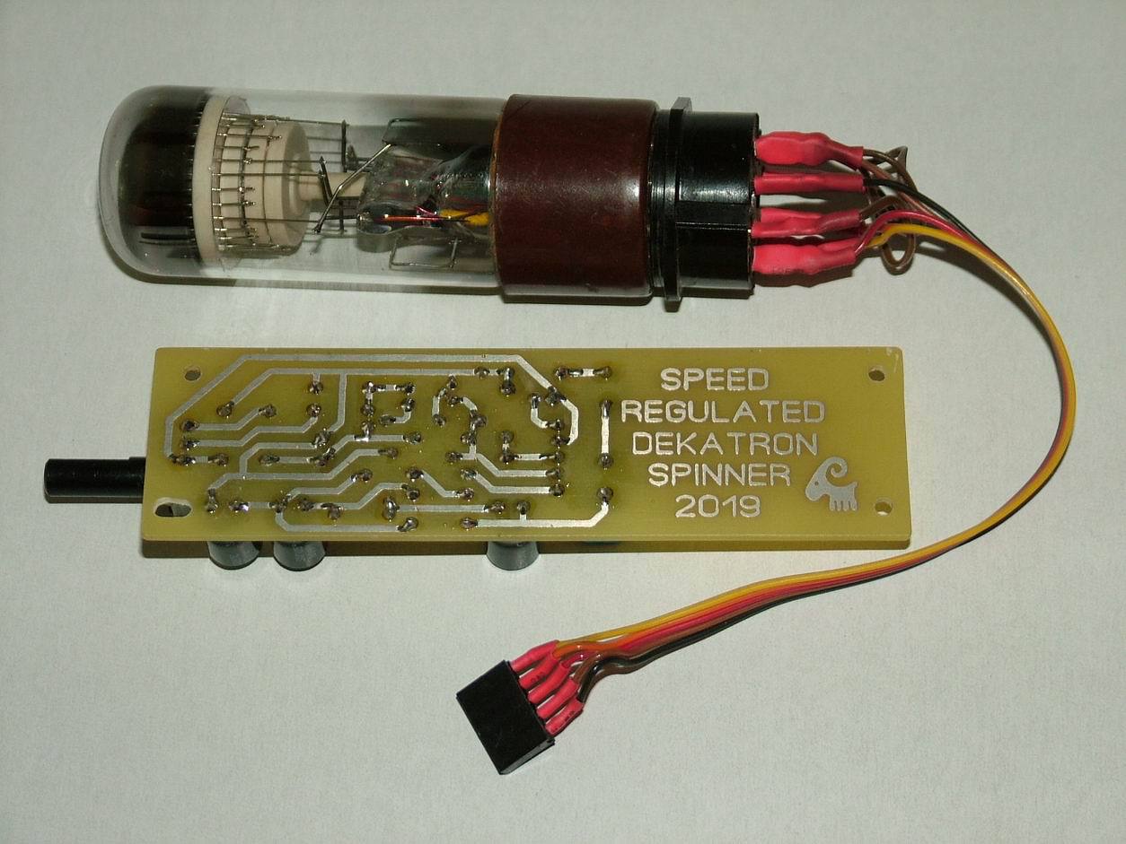

Ehhez nagyon durván kell unatkozni... Mi célból készült, ledes futófény helyett?

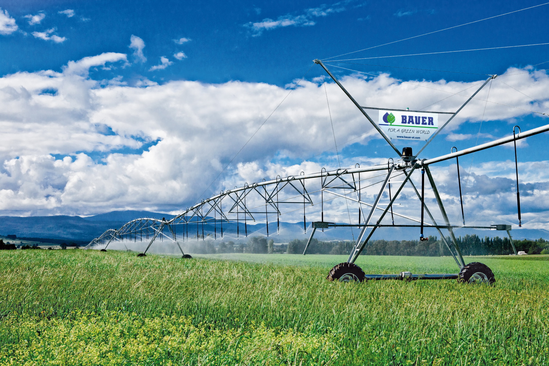

Szia! Ez egy öntözö két része. A kissebik 400x600mm lent van egy folyón amiböl vagy egy vagy
két db 90KW-os szivattyú termeli föl a vizet egy átmeneti tározó tóba.A két doboz kb 2Km-re van egymástól. Rádión keresztül RS458-on kommunikálnak egymással.A nagyobbik 600x800mm benne van egy ipari PC,router rádió fűtés,hűtés termosztátokkal.Ill. mint a kicsiben is 2-db Adam modul.
A tó vizszitet egy szonárral mérem egy úszókapcsoló a vészkör.Innen van vezérelve a 3db
öntözö 3x500m körbeforgó 3db 60Kw-os szivattyuval. A frekiváltók külön szekrénybe vannak.
Az egész rendszer PC-röl is monitorozható ill irányitható.Megrendelésre készült. Bocsi a helyesirásért angol bill.

Pár száz hektár csemegekukorica öntözésére. A technika ugyan ez. A kép illusztráció.

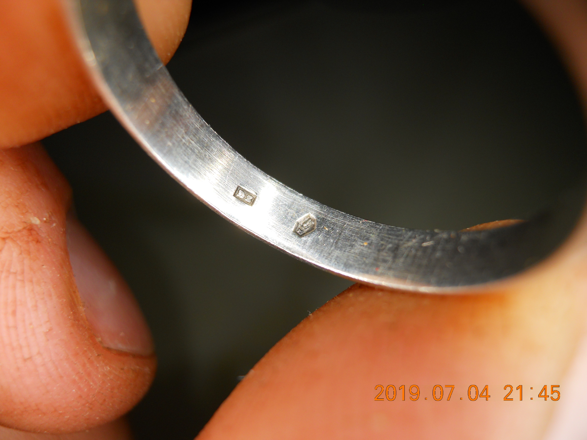

Egy példa a felhasználásra.
(#) igor4122 válasza igor4122 hozzászólására (») Júl 5, 2019 / 1
Még egy példa a felhasználásra.

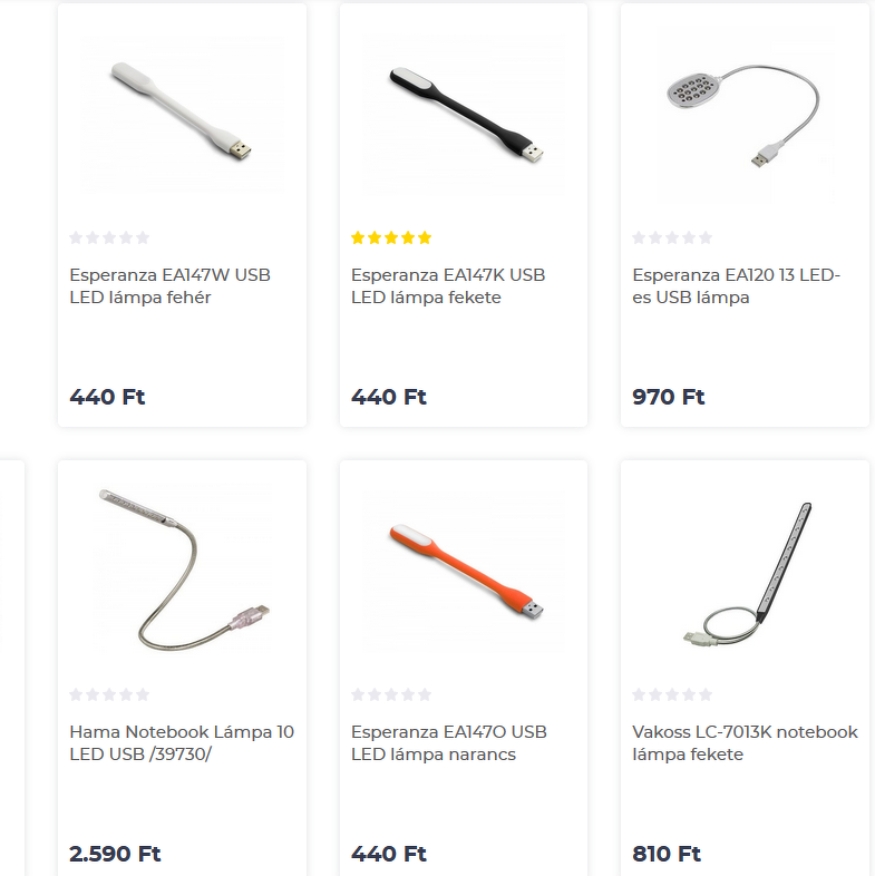

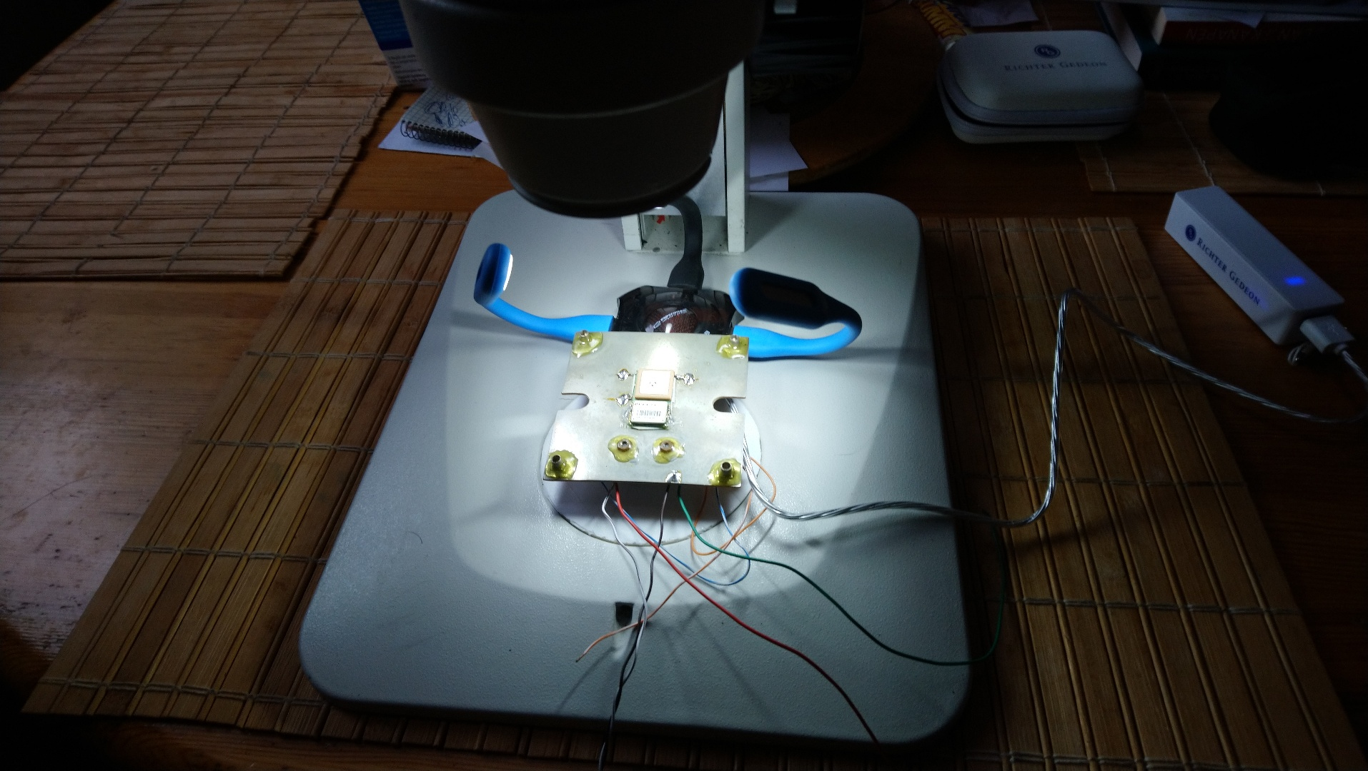

Amióta van egy sztereó mikroszkópon, azóta (megint) elkezdett érdekelni az optika.
Gyors megoldásként jól elmentem a sarki fűszereshez, és vettem egy USB HUB-ot, valamint három laptophoz való USB lámpát. Így a "szektorálás" és precíziós állítás is meg van oldva.
Középtávú megoldásként "biológiai" mintákhoz nyomtattunk "alulvilágítót". Kicsit igyénytelen, mert az eloxálást és matt fekete festést elsunnyogtam.
Persze a történet itt még messze nem ér véget, hiszen kell majd csinálni "körvilágítót" és adaptert a fényképzőgéphez is, erre a célra célra másik "alulvilágítót". És így tovább...

Agysebészetnek messze nem mondanám, de makrofotózáshoz tényleg tudom javasolni a laptop LED lámpát. Kompletten annyi, amennyiért alkudozva a börzén sem lehet venni egy normálisabb LED-et...

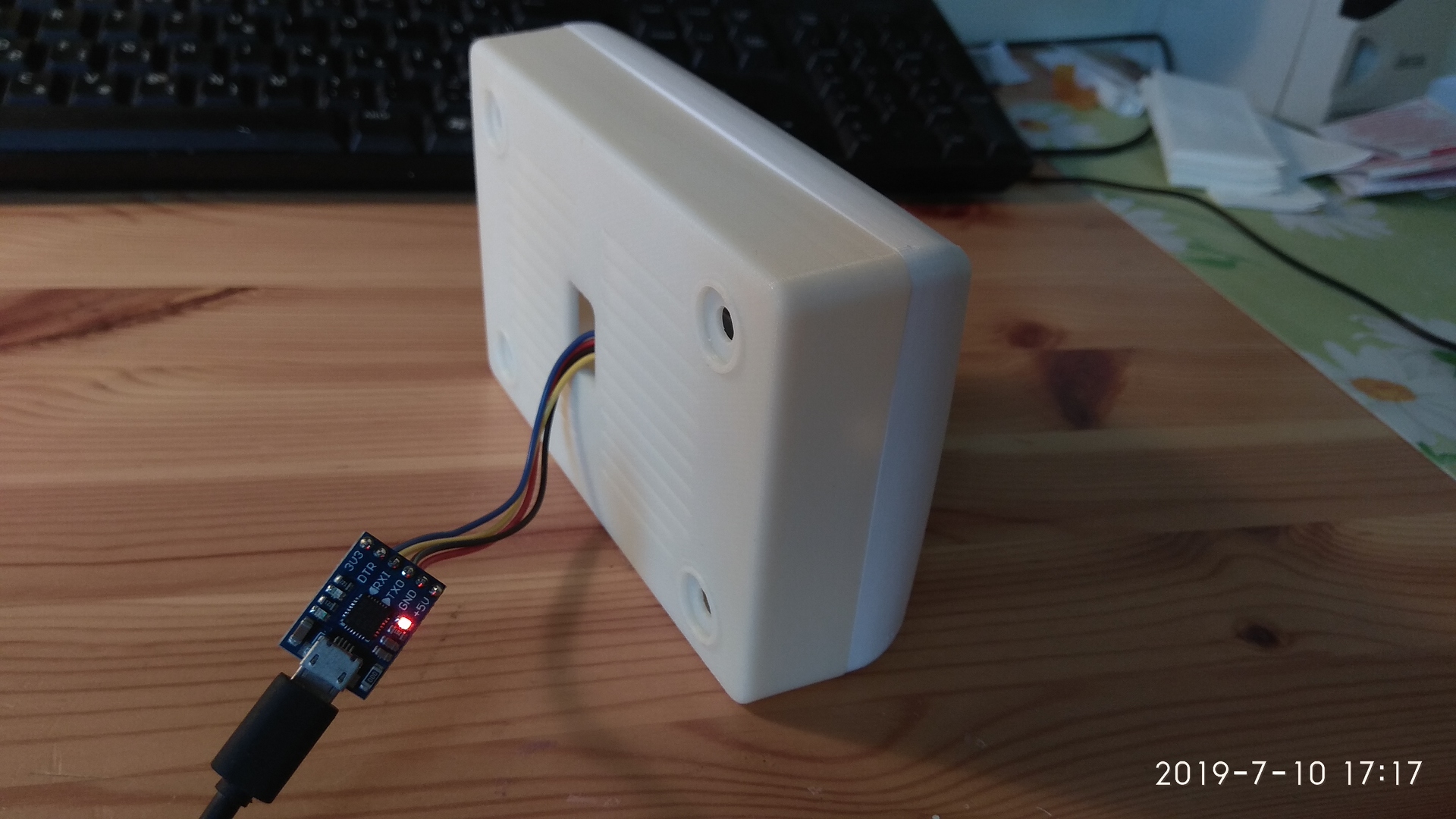

(#) Elektro.on hozzászólása Júl 10, 2019 / 6
Igazából ez inkább egy "Ki mit fog építeni" topikba menne el.
De ha egyszer kész lesz, még akár valami is lehet belőle.
Elvieg szoba termosztátnak szánom.

Valójában a DS18B20 méréshatárát állítottam be, hogy lássam hogy alakul a kijelzés.
Az LCD egy Nextion 3,5" -os. Szoba termosztátnak indítottam a dolgot, csak sajnos szinte semmi időm nincs mostanában foglalkozni vele. ( Valójában több mint egy éve alig van szabad időm)
Ha a
„Az minek a mije?”
a dobozra vonatkozik? Kifejezetten ehhez terveztem.
A Nextion 3,5" pozícióban csavarral rögzíthető és kicsit mélyebben egy másik panel szintén.
Ide tudom majd rakni a saját PIC -es panel kreálmányomat, relével + ami még kell.

Gondolom, hogy 3D nyomtatott doboz. Inkább erre irányul(hatot)t a kérdés.

Azon gondolkozom, hogy hogyan nyomtattad ezt ki?
Egyben én nem mertem volna nekiállni...
