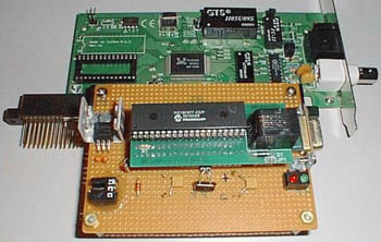

Köszi a válasszokat, megnéztem a linkeket, de csak maradnék az elözö elgondolás mellett, misyerint kölün kártya illesytést keresek. Prózai okok miatt. csatolok egy képet, hogy mire is gondoltam.

Ez egy 10-es ISA kártya, hogy jön a képbe a 10/100-as PCI-os Edimax? Esetleg elárulhatnád, hogy mi is ez... egyébként szép...

Igen tudom, hogz ez egy isa kártya. A képet csak azért töltöttem fel, mert hasonlót már láttam, ugyan így nézett ki csak PCI-ban ráadásul RTL8139 kártya volt hozzá illesztve. A képen egy egyszerű bövitő látható, amelyel TCP/IP-t lehet megvalósítani, úgy hogy a kártyát megveszed, és ezzel a kütyüvel bármilyen hardvert tudsz vezérelni. Asszem a CHIPCAD-nál egy TCP/IP próba kártya, több 10000 HUF ez meg csak 5000 HUF-ban van Háló Kártyával együtt

En az a kepen lathato panelekkel probalkoztam. Lenyegeben harom reszbol all az alkalmazas: ethernet illesztes, jelszintilleszto, USB demo board.
Az USB demo panelt a chipcadnel vettem regebben. Ez volt keznel igy ezt hasznaltam. Egyebkent egy 18F4550 van rajta. Praktikus mert usb-rol kapja a tapot. Konnyen bovitheto a rajta levo csatlakozok segitsegevel.
A szintilleszto azert kell mert a ENC28j60 3v3-os.
Az ethernet illeszto panelt probacelokra keszitettem. Probapanelre dughato, igy fejleszteshez kivalonan alkamasnak binyozult szamomra.
Szoftvernek a microchip TCP/IP stackjet hasznaltam. Kisebb modositas utan mukodokepesnek bizonyult. Sikerult webserver csinalnom PIC-el. Formon keresztul tudtam egy kimeneti led-et allitani. Sajnos az adott PIC memoriaja kevesnek binyozult komolyabb weblap megjelenitesere. De alkalmas a szoftver kozvetlen client/socket atvitelre.
A kiserletezes itt nagyjabol abba is maradt. Elkepzelheto, hogy szukseg lesz majd egy muszer tavolis felugyeletere. Ez munka lesz. Illetve lehet, hogy itthonra ilyen eszkozok kerunek a helyi halozatra, hogy a gepeket tavolrol be tudjam kapcsolni. Ki tudja? Szamtalan lehetoseg nyilik.
Viszonylag olcso megoldasnak tartom es flexibilis. Ellentetben a ISA/PCI kartyakkal, ennek nem kell akkora hely, es foglalat sem. ISA kartyak amugy is kikopnak, nem erdemes arra epiteni. PCI-rol meg azt mondjak tul bonyolult. Beagyazott alkalmazasokhoz szerintem kivaloan alkalmazs ez az IC (28j60).
