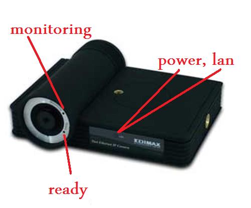

a ledes dologra en is gondoltam, az elejen van, de de 2 led egymas melett es nem lehet kiszurni hogy mikor melyik vilagit
a kamera edimax iC1500 ezekbol van vagy 20 de AvTech AVI201Z, AvTech AVI321 es DLink DCS-900 is van, ezekbol 1-1-1 darab es ezek is fagynak, a furcsa hogy ha belso haloban hasznalom, akkor nem fagy ha viszont kifele megy adsl-en akkor fagynak.

a ledek figyelese nem megoldhato, mert a ready led az folyamatosan vilagit, ha megfagy ha nem...
a monitoring meg akkor villog ha masik oldalon valaki fogadja a kamera kepet, de van hogy net hiba / sebesseg miatt nem villog a monitoring, vagy lefagyott alapotban van hogy bekapcsolva marad, van hogy nem... lehetne hasznalni ugy hogy ha villog akkor megy adat, de nem jo mert ha net hiba van akkor allandoan ujrainditgatnam a kamerat... amugy ez a 2 led kikapcsolhato
a power es a lan egymas melett vannak annyira hogy egy nyilason latszik mindketto
