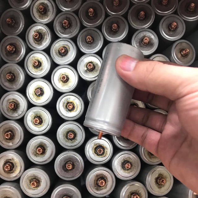

Megjött az akkumulátor 2170 li-ion. Ilyen van a Tesla 3 -ban. Ragasztó szalaggal van 7 db összefogatva
7 párhuzamos? Vagy 7 soros a csomag? A cellákra raktál szigetelést utólag?
És ezzel a 7db-al eljutsz-e a sarokig?
Mert (úgy látom) nagyon jóindulatúan 15000mA a maximáli terhelhetősége, miközben 4800mAh-t tud. Ez (szigorúan csak számtanilag) azt jelenti, hogy ha sorosan összekapcsolsz 7 darabot, akkor megy ugyan a 24V-os, 250W-os motorod -de ha azzal a 10A-el megterheled, hát (még mindig csak számtanilag) félórát sem jár vele. És akkor még a valóságtól igen messze járunk, ez csak számtanilag a legjobb lehetőség, a valóság ennél csak kevesebb lehet... A hozzászólás módosítva: Jan 16, 2021
Én is vettem ilyeneket. Nagyon alacsony a kapacitásuk. Kimértem, átlag 1500 mAh.

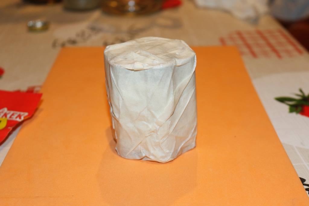

Bbalazs: Kifejthetnéd bővebben... "lyeneket"...vagy pontosan abból a forrásból? (Mellesleg, itt a HE-n is hirdetve voltak)
Hohonak: Nekem most a Lifepo4 akkucellák kerültek a látáskörömbe. Olcsón is beszerezhetők, erős csavaros kivitellel... 3,2V/5000-6000mAh, max. 30A! Ezek is alkalmasak lehetnének e célra.... De mégis mennyi egy kerékpár akkupakknak a kapacitása.. 8-24Ah közötti ? A 24V-os vagy nagyobb feszültségű motorok a "takarékosabbak" ? Egy 24V/250W-os elsőkerekes pedelec Polymobil-lal már volt dolgom.. A hozzászólás módosítva: Jan 19, 2021
Ez az "olcsón beszerezhető" elég veszélyesen hangzik. Olcsón én is tudok sokmindent venni, de inkább nem teszem, valószínűleg az olcsó cella nem fogja hozni az elvárt paramétereket. Az a 30A meg akkor lesz igaz, ha a szememmel látom, és a feszültség 10%-ot esik be a terheletlenhez képest! Rövidzárlati áram 30A, kapocsfeszültségre meg kapsz 0.5V-ot, kb. így vannak ezek a maximális áramok meghatározva. De ha le tudod tesztelni a cellát, ami neked van, terheletlen feszültség vs. ismert (nagy értékű) árammal terhelt cellafeszültség, és a cella beszerezhetősége legális és fél év múlva is vásárolható helyről (plusz ahogy írtad, olcsó), az sokakat érdekelne (engem is). Csak attól félek, a sok jó tulajdonság közül csak pár fog stimmelni.
Pár cella/pakk került hozzám, ezekkel éppenséggel tudnék kisérletezni.
Ezek nagyméretű/tömegű akkuk, sokkal bizalomgerjesztőbbek, mint azok az ujjnyi vékony, könnyű Li-ion cellák. A "forrás" új cellákról szól (elküldtem neked privátban...teljesen "legal", bárki által elérhető). Idézet: „A 24V-os vagy nagyobb feszültségű motorok a "takarékosabbak" ?” A PWM szabályozó veszteségét állandónak véve -minél magyobb a tápfeszültség, annál kisebb a veszteség %-ban (Nem mindegy, hogy 2-ből vonunk ki 1-et, vagy 100-ból vonunk ki 1-et.)

Amit vettem azt teszteltem, 1,2 amperrel terheltem, a feszültség 4,1 volt volt, 2 óra 30 perc múlva érte el a 3,00 voltot. Akkor még 1 ampert mértem.
Az általad elmondottak kb. 2.75Ah-t jelentenek.
Rakj egy multit a cella kivezetésére, és érintgess a cellához egy terhelés (ez az 1.2A-es jó lenne). Ha az áramot is meg tudnád mérni (vagy kb. tudod), akkor tudok számolni belső ellenállást is (kell a terheletlen és a terhelt cellafeszültség).
A hozzászólás módosítva: Jan 21, 2021
A cellával párhuzamosan multimétert tettem, egy 7 wattos talán 3,3 ohmos ellenállás egy 6 amperes műszert és a cellát sorba kötöttem. A feszültség terheletlenül 4,2 volt. A terheléssel ami 1,2 Amper volt leesett a cellafesz. 3,7 voltra. Amikor a feszültség 3 Volt lett akkor mértem az áramot még 1 Amper volt. Az idő 2 óra 30 perc volt pontosan.
Ha az értékek tényleg igazak, akkor ez a cella semmire sem jó, főleg nem egy 24V-os járművet meghajtani.
A nagy áramú (5A feletti) terhelésre használható cellák feszültsége 1A-es terhelésre kb. 0.05V-ot esik be, de minél kevesebb, annál jobb. Azért írtam csak 5A-t, mert mindenféleképpen több cella kell ezekből a "nagy áramú" cellákból is. Cellánként 3A-rel szoktam méretezni. Számolva a te cellád belső ellenállása 400mOhm körül van, tízszerese az elvárt értéknek. Nagy áramú terhelésnél a cella nagyon fog melegedni!
