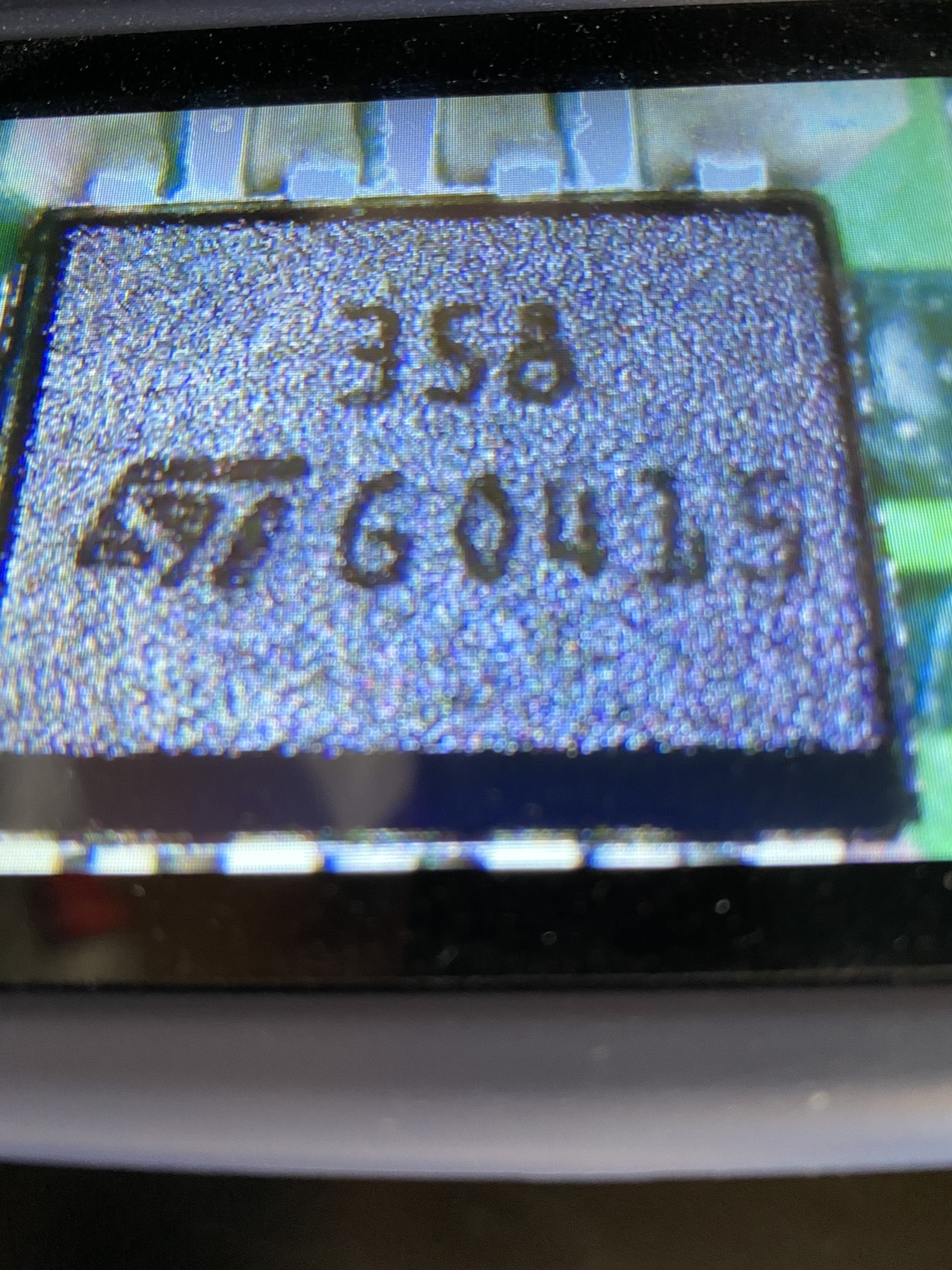

(#) Lalond hozzászólása Feb 27, 2021 /
Van egy Corsair RM850-es tápom. Van a panelon egy alkatrész amit le szeretnék cserélni, mert nagyon forrósodik, de nem tudom beazonosítani. Van valakinek ötlete, hogy mi lehet ez? Csatolom a képet.
Köszi
(#) Bakman válasza Lalond hozzászólására (») Feb 27, 2021 /
A cseredarab nem fog melegedni?
(#) Lalond válasza Bakman hozzászólására (») Feb 27, 2021 /
Nem tudom. Remélem nem.

(#) pipi válasza Lalond hozzászólására (») Feb 28, 2021 /
Szerintem LM358, de az nem szokott melegedni... Kicsit rajzold vissza a bekötést.

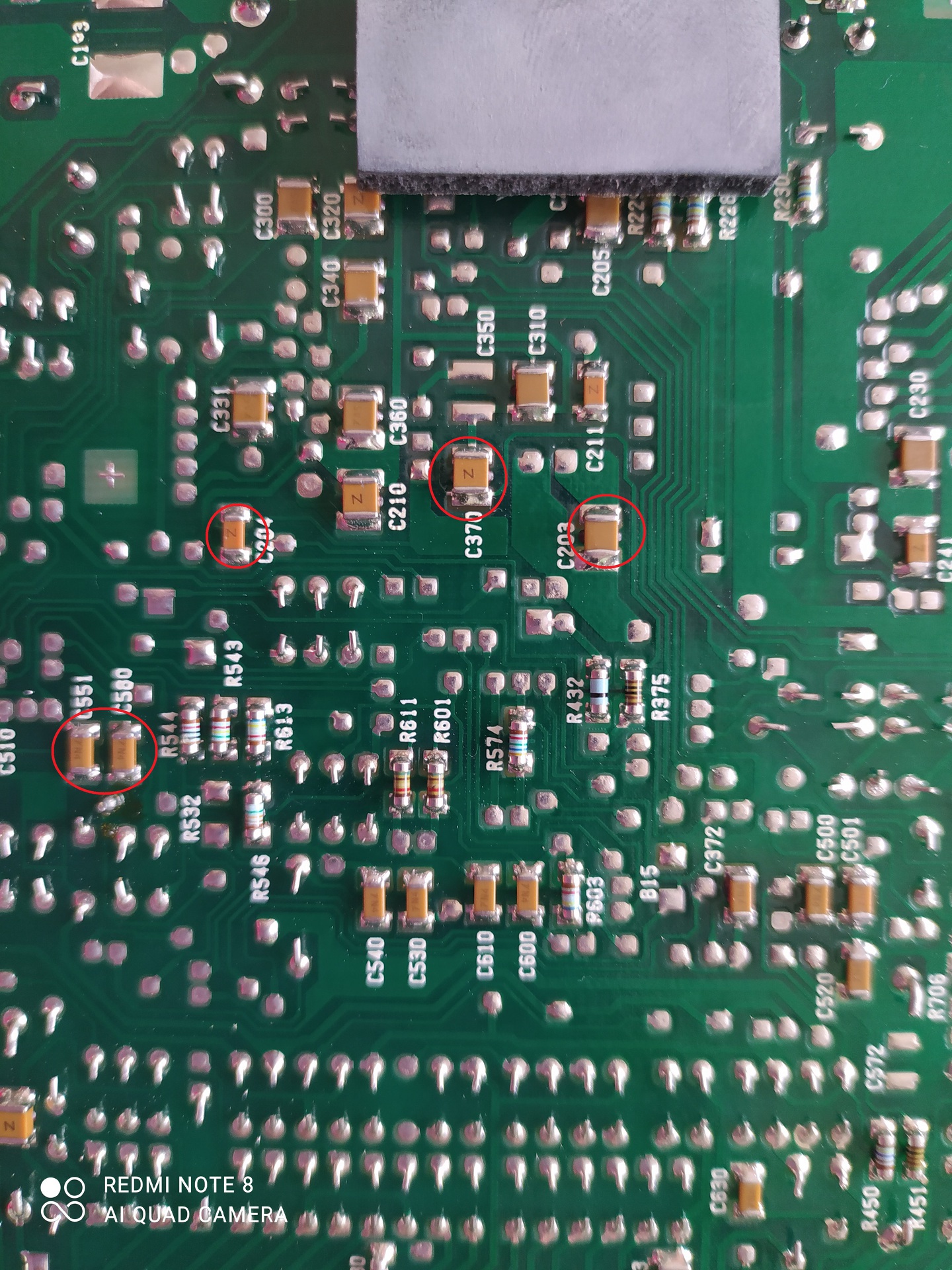

(#) pisti1968 hozzászólása Feb 28, 2021 /
Üdv Mesterek ! Egy kis segítséget szeretnék kérni. A képen jelölt alkatrész mi akar lenni ,és hogyan kell mérni ? Talán smd ellenállás ?
(#) CIROKL válasza pisti1968 hozzászólására (») Feb 28, 2021 /
Smd kondenzátor.
(#) Epu2 válasza pisti1968 hozzászólására (») Feb 28, 2021 /
Ott van fajtája a pozició jelölésnél. C akármennyi. Mérni macerásabb, ha egyáltalán kell. Kiforrasztva, kapacitásmérővel.

(#) pisti1968 válasza Epu2 hozzászólására (») Feb 28, 2021 /
Köszönöm a választ. Akkor multiméterrel ezeket nem lehet mérni ?
(#) nedudgi válasza pisti1968 hozzászólására (») Feb 28, 2021 /
Multimétere válogatja. Van olyan, amelyik tudja, és van olyan, amelyik nem.
Kondenzátorokat beépítve nehéz tesztelni, csak ha ismerjük a pontos környezetét.

(#) pisti1968 válasza pucuka hozzászólására (») Feb 28, 2021 /
Az SMD kondit is így kell vizsgálni ? Ezeknek az SMD kondiknak miből állapítható meg a kapacitása ? Nekem a panelen 1 db sípol, és van rajta egy Z betű, vagy az N betű ?
