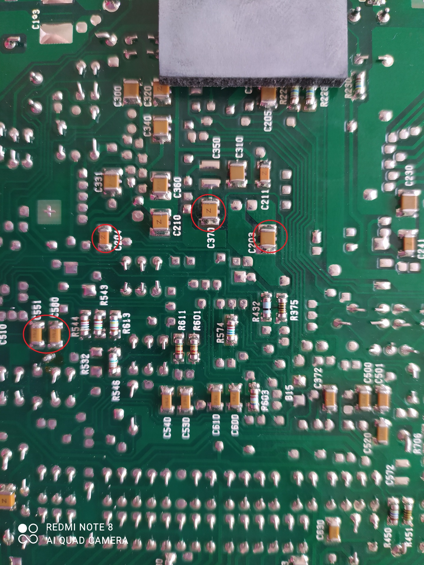

Mit jelentenek ezek a számok az SMD kondinál, hogy C211,C370 ?
(#) vargaf válasza pisti1968 hozzászólására (») Feb 28, 2021 /
A linkelt képeden az alkatrész pozíciószáma, semmi köze sincs a kapacitáshoz. A kapcsolási rajzon így találod meg az alkatrészt.
A hozzászólás módosítva: Feb 28, 2021
(#) pucuka válasza pisti1968 hozzászólására (») Feb 28, 2021 /
SMD kondi is van többféle típusú (kerámia, alu elektrolit, tantál), a kapacitásuk is széles tartományban változik. A kapacitásukat méréssel lehet megállapítani. A "vizsgálati módszer" csak a zárlatot lehet kiszűrni.
Hogy mit jelentenek a betűk, azt nem tudom, SMD code book, és esetleg adatlapja információi alapján lehet azonosítani.

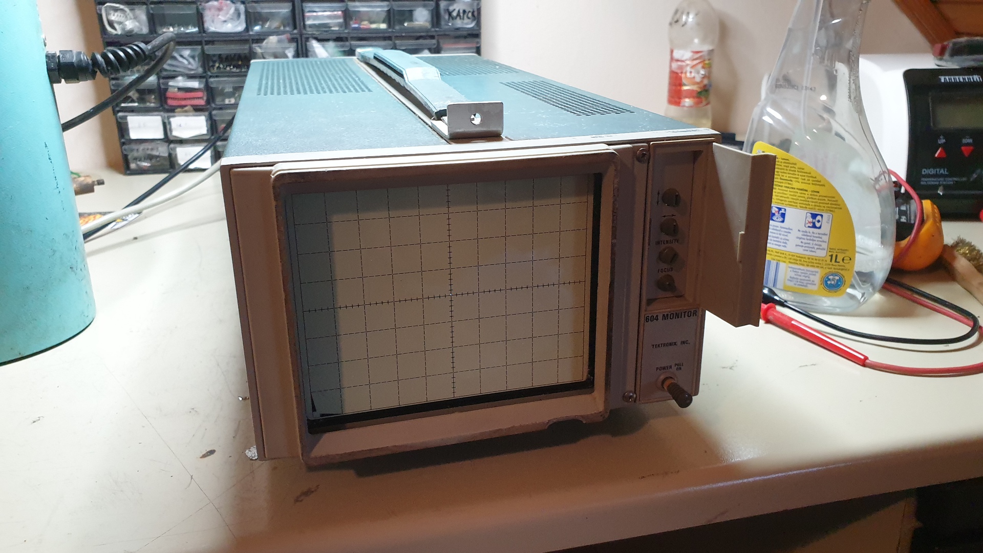

Ma szembejött ez a szépség nem tudtam otthagyni, nagyon jó a fényereje, és az eltérítései mennek szépen. Mire használták ezt anno? Ill jó ez itthon valamire?
(#) uniman válasza Sanyesz5 hozzászólására (») Feb 28, 2021 /
Ehhez is felhasználható...
(#) Sanyesz5 válasza uniman hozzászólására (») Feb 28, 2021 /
Hmmm ötletnek nem is rosszt, bár akkor már lehet egy frekvencia mérőt kellene belőle alkotni, igazi retro ez a zöld szín
(#) pisti1968 válasza vargaf hozzászólására (») Feb 28, 2021 /
Ezek kerámia kondik ha jól értem. A képen jelöltem látható ha kinagyítod, hogy a C203-as kondin semmi adat,a C370 kondin egy Z betű,C600,C610 valami VN4 jelzés de nem biztos. Hogyan lehet ezeket azonosítani ?
Mindegyik ami szkóphoz jó, jó ide is?
Ki mondta, hogy van rajt adat? A C203, a C370 és a C610 az pozíciószám. Azonosítani úgy lehet, hogy keresel hozzá kapcsolási rajzot és a pozíciószámokkal azonosítod. Ha elárulnád milyen készülék paneljéről van szó, akkor könnyebb lenne keresni rajzot.
Amiket bekarikáztál, azok mind többrétegű kerámia kondik, az értékük 47 - 470 pF között lehetnek, a szélesebbek a nagyobb kapacitásúak/feszültségűek. Az értékük csak méréssel állapítható meg, vagy vargaf módszerével, a kapcsolási rajzból. Más módon nemigen.
Ezen neves gyártó katalógusában láthatod, milyen széles termékskálája van, böngészd át, hátha megtalálod a jelülési rendszerét, ha egyáltalán van. A nagyobb méretű SMD elektrolit, és tantál kondikov van jelzés, de a kisebbeken nemigen szokott.

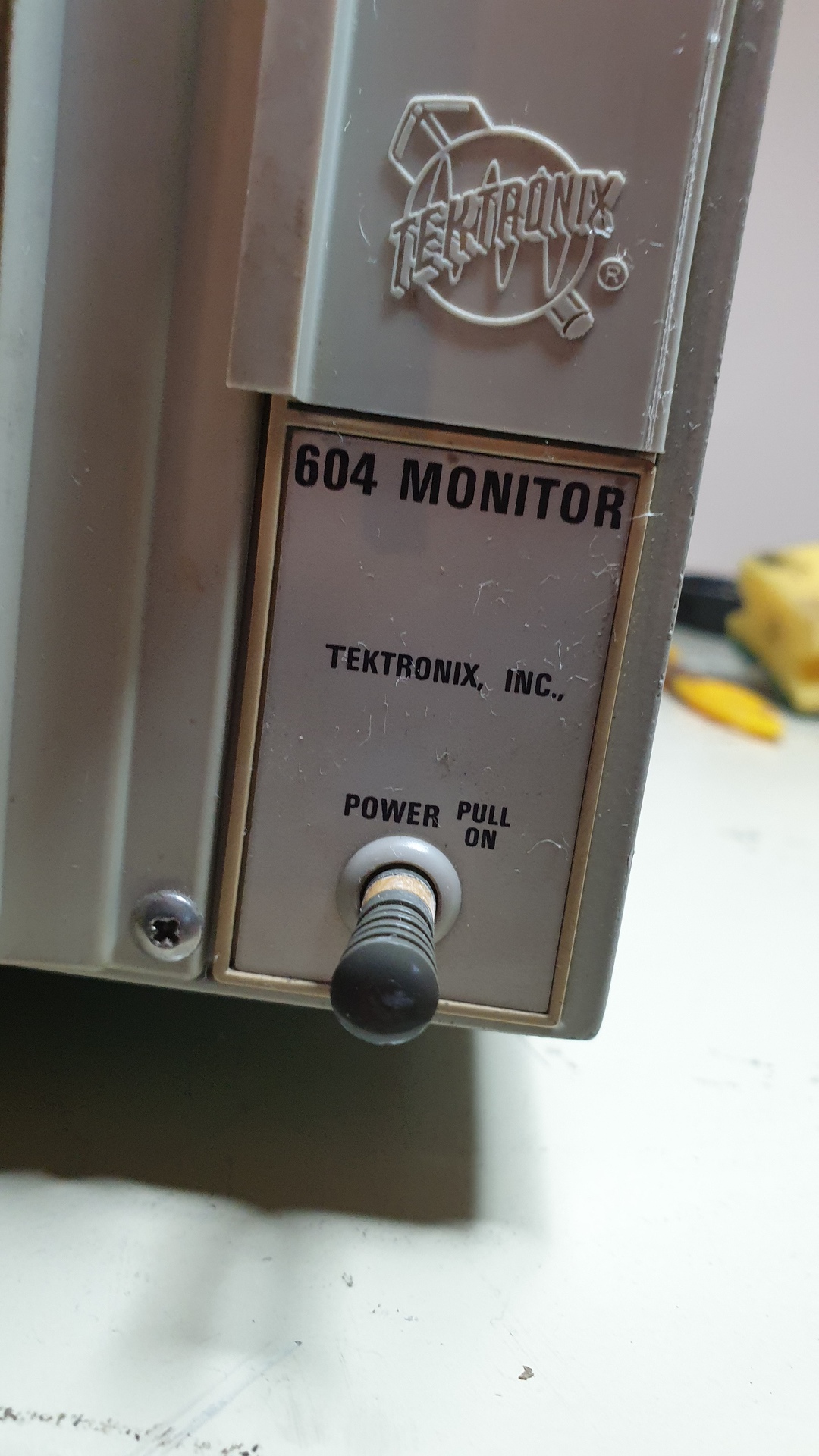

(#) KU202M válasza Sanyesz5 hozzászólására (») Feb 28, 2021 /
Én ezt találtam róla:
https://w140.com/tekwiki/wiki/604

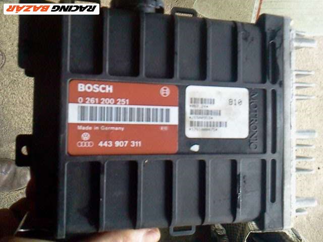

Ez egy Audi 80 1.8S motorvezérlő.
Ehhez nem fogunk kapcsolási rajzot találni, az alkatrészek értékét csak méréssel tudjuk megállapítani. Kérdés mi indokolja az alkatrészek megjelölését a panelen, ezek okoznának hibát? Egy Audi esetében ( de más autó esetében sem ) nem bíznék meg egy javított motorvezérlőben.
(#) ktamas66 válasza pisti1968 hozzászólására (») Feb 28, 2021 /
Amelyiken van érték jelölés, azt lehet azonosítani (pl. N4=33nf), amelyiken nincs, csak méréssel. Bővebben: Link

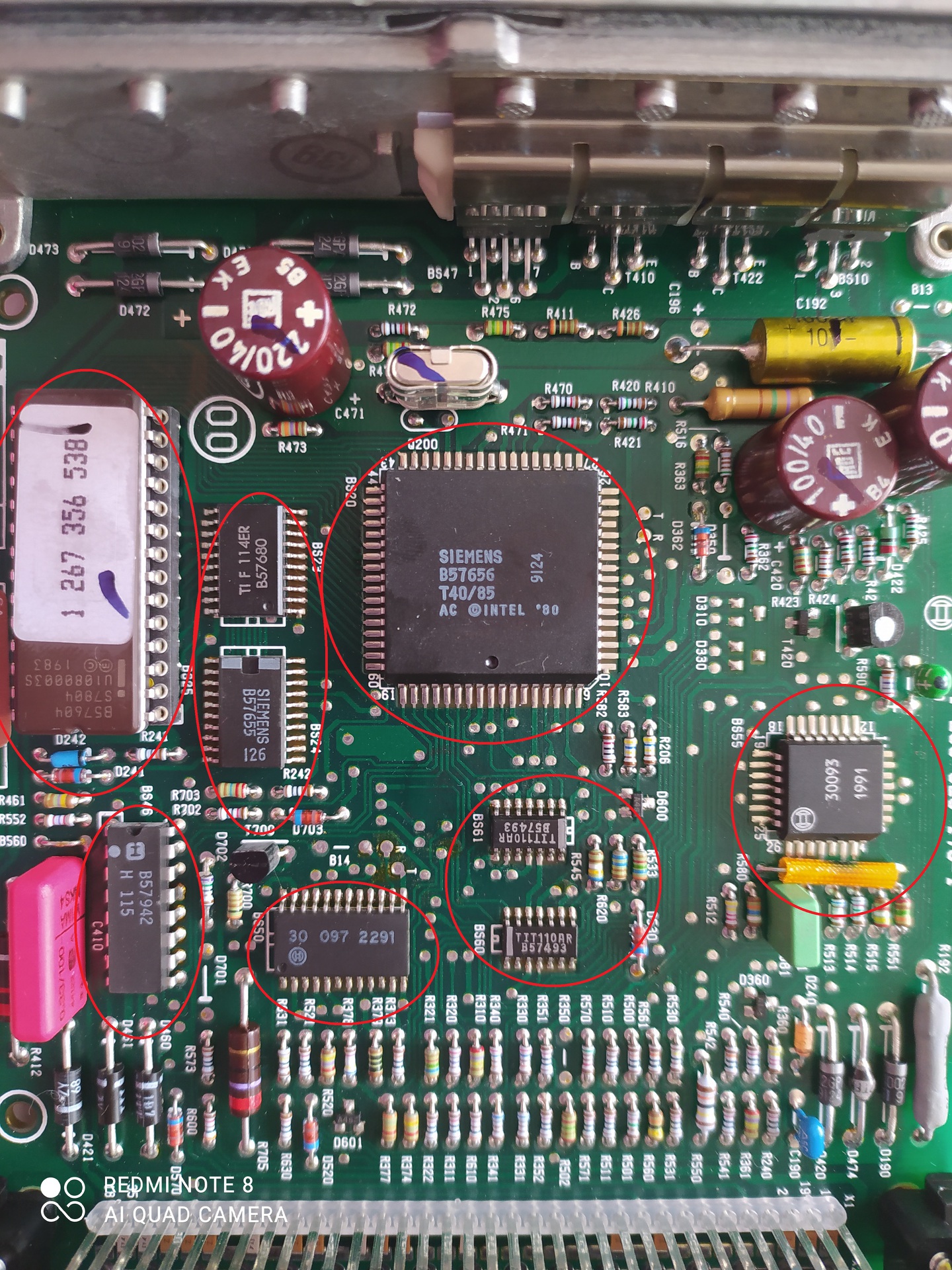

Köszönöm mindenkinek a segítségét ! Ezeket az IC-ket védi valami az áramkörben a meghibásodástól ? Hogyan lehet megállapítani a működőképességüket ( jó vagy rossz ) ?
(#) antiktelefon válasza pisti1968 hozzászólására (») Márc 2, 2021 /
Hát aki ebből megmondja...
Ha semelyik tápkörön nincs zárlat, akkor házilag baromi nehéz javítani. Valakihez el kell vinned, aki ismeri a típushibáit és hogy hol mit kel mérni.
(#) vision61 válasza pisti1968 hozzászólására (») Márc 2, 2021 /
Még akkor sem tudod megállapítani, ha esetleg mindegyikhez találnál adatlapot, de ez szerintem nem fog menni, mert ezek a B57xxx típusszámok bármit takarhatnak. A bal oldalon lévő, valószínüleg EPROM pedig a program nélkül nem fog működni.
(#) pisti1968 válasza vision61 hozzászólására (») Márc 2, 2021 /
Igen értem, hogy ez nem házilag javítható dolog. Ez egy Audi 80 motorvezérlője, és arra lennék kíváncsi ( mert érdekel az ilyen dolog ),hogy miként állapítják meg ezekben a hibás alkatrészt ?
(#) Lamprologus válasza pisti1968 hozzászólására (») Márc 2, 2021 /
"Autóvillamossági szerelő" gyanakszik a vezérlő panel hibájára ... Megrendelik a gyári vezérlőt ami jó drága ( ha drága akkor nekik is több a hasznuk rajt!!!) ... Kicsrélik kompletten az egész panelt ...
If autó_megjavult = true mindenki örül! // tulaj is örül, igaz sokat fizetett, de legalább jó az autó.
else tulaj nem örül && szervíz örül // mert keresnek más gyanús alkartészt, ami szintén sokba fog neki kerülni...
A rossz vezérlő meg már senkit sem érdekel, senki sem fogja megjavítani!
