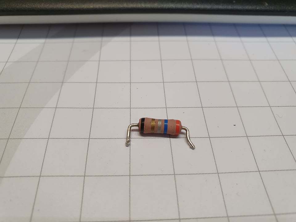

Javítok egy LG 42PJ350 Plasma TV-t
Ki-be kapcsolgat a relé, átkondiztam (elég durva ESR-eket mértem...)
Sajnos a hiba nem változott tovább méricskéltem, majd ráleltem az IC301-es pozicíóban lévő Stab IC-re, ennek bemeneti körén volt zárlat, először azt hittem a dióda, de a vele párhuzamos ellenállás volt 0 Ohm...(ilyennel is ritkán lehet találkozni)
Sajnos nem tudom megfejteni a színkódot, ebben kérnék segítséget
5 gyűrűs
-Narancs
-Kék
-Ezüst
-Arany
-Fekete
Bármelyik irányból kezdem, nem jön ki az érték.
Próbáltam az IC adatlapjából kiindulni, de az sem segített sajnos.
3BR1565JF lenne a StabIC benne, ami egy hybrid cucc (meghajtó és kimeneti FET egy lapkán...)
Segítsetek kérlek a színkóddal, nekem sajnos tippem sincs mi lehetett.
Gyorsdióda párhuzamosan egy ellenállással mire jó amúgy?
(#) pisti89 válasza Sebi hozzászólására (») Máj 5, 2021 /
R305 pozicíóban kizárt
Mérve 0,3 Ohm
A hozzászólás módosítva: Máj 5, 2021
A tekercsek fényes kerámia bevonatosak, ez meg matt
Tipikus 2W-os ellenállás
Na meg az ellenállások 4 csikosak
(#) Sebi válasza pisti89 hozzászólására (») Máj 5, 2021 /
Igen, igen ki is töröltem gyorsan a tippet
Jó lenne látni a rajzot. Talán a trafó primer snubber kör részeként van értelme.
Közben kaptam egy linket, ahol bármelyik pozícióban lehet bármelyik szín...
Aszerint 0,36 Ohm
Akkor viszont jó az ellenállás...
(#) granpa válasza pisti89 hozzászólására (») Máj 5, 2021 /
Nem tudom, de nekem első olvasatra is 0.36 Ω volt.
(#) pisti89 válasza granpa hozzászólására (») Máj 5, 2021 /
Az összes lltalam ismert színkódfejtő azonos volt.
Mégpedig 5 gyűrűsnél utolsó nem lehet fekete, középen nem lehet ezüst.
Lényeg megvan, nem ezzel van a gond, már más áramköri résznél járok, másik hibát leltem, csak ott az SMD IC típusa nem kiolvasható.
A gyártók nem mindig ragaszkodnak a színkód-fejtőhöz.
(#) majkimester válasza pisti89 hozzászólására (») Máj 6, 2021 / 1
Ez egy fusible resistor (Biztosíték ellenállás vagy olvadó ellenállás). 4 színsáv a szokásos érték meghatározására. 0,36 Ohm 5%
Az ötödik sáv meg gyártónként és típusonként más-más.
Például: VITROHM-nál az ötödik sáv a biztosíték karakterisztikáját (fuse characteristics) adja meg.

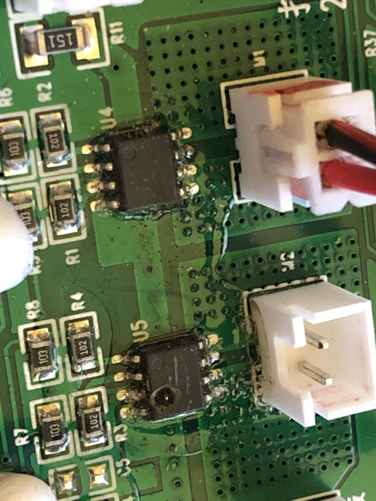

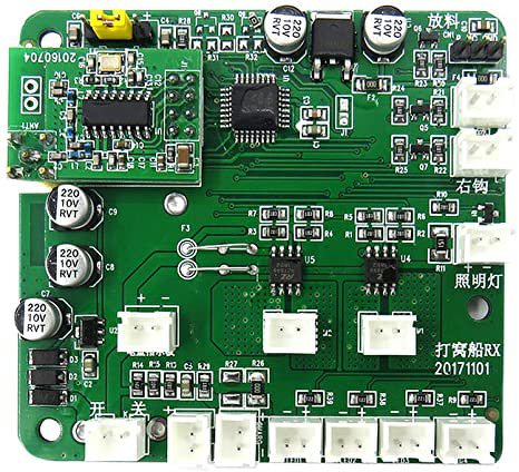

Segítséget kérnék egy alkatrész beazonosításában. Egy etetőhajó Flytec 2011 panelján eldurrant egy SMD chip. A másik működik de nem lehet leolvasni róla a számokat. Ezek a hajócsavar motorokat hajtják meg.
Köszönöm
(#) janigel válasza denon888 hozzászólására (») Máj 8, 2021 /
A legjobb GOOGLE kép róla, de még ezen se lehet jól leolvasni.

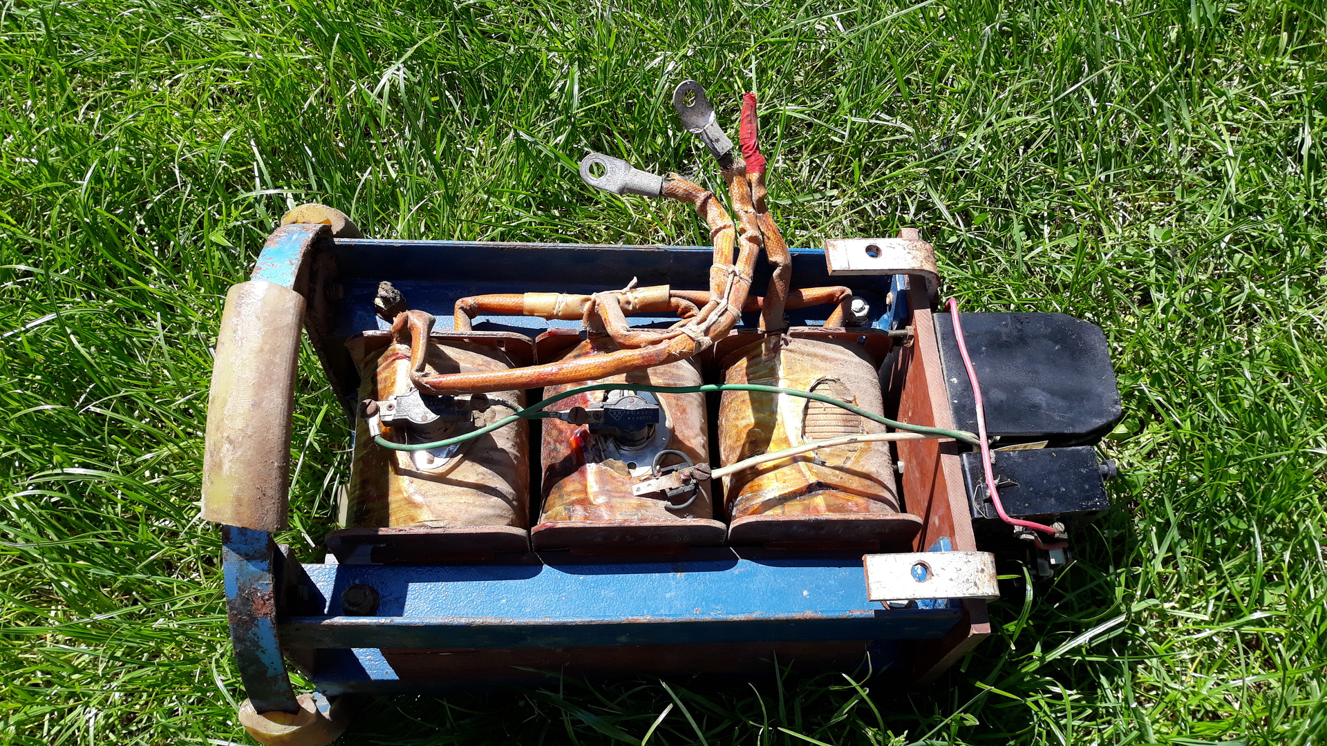

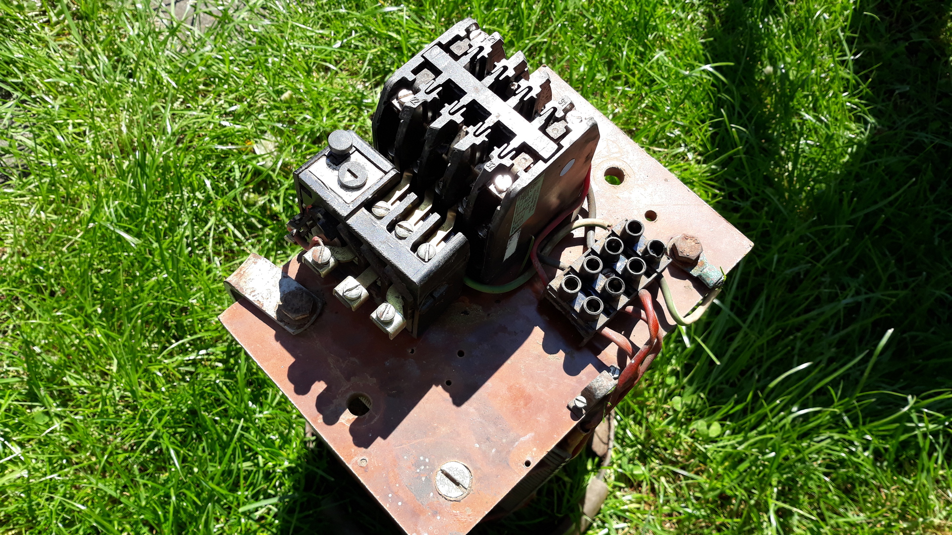

Ez pontosan mire való és milyen értéke lehet?
(#) Régi motoros válasza Pixi hozzászólására (») Máj 8, 2021 /
Valami 3 fázisú transzformátor, hővédő kapcsolóval felszerelve.
Az oldalán mágneskapcsoló és motorvédő kapcsolónak nézem.
A két utóbbi kb 2-4 EFt /db ebben az állapotban, ha működik.
A trafóra nem tudnék árat, de kb kinek mit ér lehet.
(#) kistee válasza denon888 hozzászólására (») Máj 10, 2021 /
Gyanús, hogy valami H-híd. Próbálj meg így rákeresni.
(#) denon888 válasza kistee hozzászólására (») Máj 11, 2021 /
Köszi! Megpróbálok keresni ez alapján.
