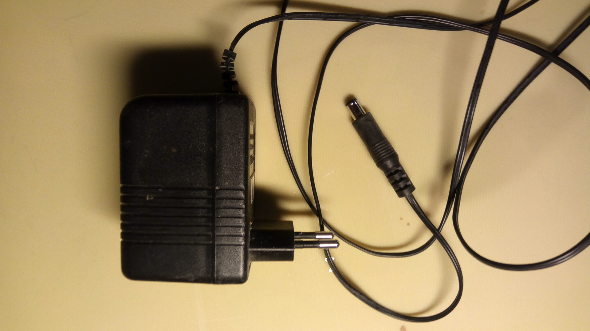

(#) Egri Frédi hozzászólása Jún 17, 2021 /
Egy kis segítség kellene ...
Nem az, mit ábrázolnak a képek, az egy dugasztáp. Nevezetesen a T-Com azon egységéhez tartozik, ami a NET -hez csatlakozik. Nevezetesen a: Speedtouch -hoz.
A kérdésem arra irányulna, hogy jól látom -e: ez a nyavaja ~18V -os váltóáramot ad ki ?
A hiba jelenség: be ~230V, ki: semmi ... Mivel vagy össze van ragasztva vagy "pattintós" mielőtt kalapáccsal vagy fűrésszel nekiesnék, kikérném a fórumlakók véleményét. Esetleg ha van valakinek elfekvőben a fiókban - némi ellenszolgáltatásért - átvenném. Előre is köszönöm a válaszokat.
(#) Sebi válasza Egri Frédi hozzászólására (») Jún 17, 2021 /
Többnyire ultrahangos hegesztéssel, ritkábban oldószerrel rögzítik. Általában a hegesztés nem sikerül teljes kerületében, így van esély kevés töréssel bontani A fedél részt kell satuval nyomorgatni minden irányban így átlósan is - reccsenésig, azután feszegetés. Másik mód a késpenge illesztés a sarkokon lévő találkozási pontokra és kalapáccsal beütni. (Eközben a két térded között érdemes tartani a dobozt.)
Ha szerencséd van, a hőbiztosító könnyen átköthető módon van szerelve.

(#) tufatofu válasza Egri Frédi hozzászólására (») Jún 17, 2021 /
Nem akarok hülyeséget javasolni, de én kötnék rá 18 volt egyenáramot ami egy step down vagy up konverterrel előállítható abból ami épp van kéznél, a készülékben lévő egyenirányító híd úgyis polarizálja.

(#) Sebi válasza tufatofu hozzászólására (») Jún 17, 2021 / 1
Ha jó lenne a DC, akkor elintézték volna az adapterben az egyenirányítást. A belsejében több tápfeszt állítanak elő - gyakran negatívot is!
(#) Egri Frédi válasza Sebi hozzászólására (») Jún 17, 2021 /
Valami ilyesmire gyanakszom én is ... A dióda-hidat be szokták rakni az adapterbe. ~16V -om van, remélem elég lesz. Tegnap este 19 óra után állt meg az élet a családban, de akkor már nem volt kedvem barkácsolni. A Speedtuch -ba is bele lehet nézni, abból is kijöhet valami okosság. Ha graetz híddal kezdődik a bemenet, adok neki egy laptop tápot. Olyanom van. De ~18V - mihez kellhet ???

(#) Gafly válasza Egri Frédi hozzászólására (») Jún 17, 2021 /
„~16V -om van, remélem elég lesz.”
Szerintem is, egy gonddal kevesebb.
(#) Gafly válasza Egri Frédi hozzászólására (») Jún 17, 2021 / 1
Ha ha erről beszélünk, akkor esetleg a vezetékes telefonhoz...
Csengetni, meg a 48 V táphoz...
Próbáld meg a meglévő 16 V-al, ránézésre működnie kell, különösen telefon nélkül. De azzal is...
Azt meg nem viccből mondtam, hogy mérd meg elöl/hátul.
(#) Egri Frédi válasza Gafly hozzászólására (») Jún 17, 2021 /
Ebben is van némi igazság. Ha elölről szakadt, az lehet a hőbizti vagy a primer tekercs. Ha hátulról, akkor vagy a tekercs vagy a a vezeték. Ha a tekercs az esetben nem érdemes a bontásával kínlódni. Kívülről nem látni különösebb külsérelmi nyomot ( hő okozta deformáció ).
