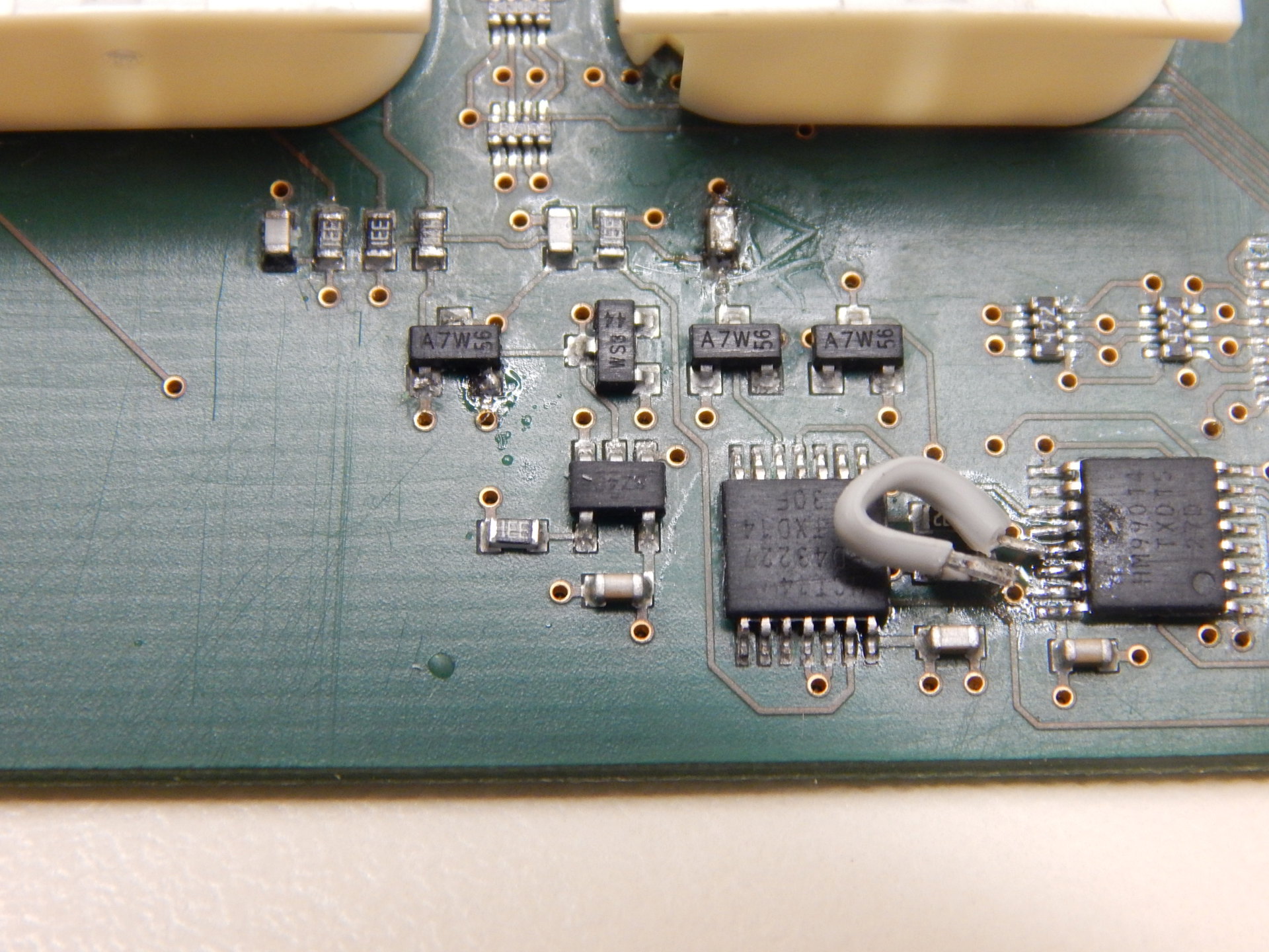

Valaki tudna segíteni, hogy a képen lévő chip, az valami programozható alkatrész? Nem nagyon találtam róla semmit.

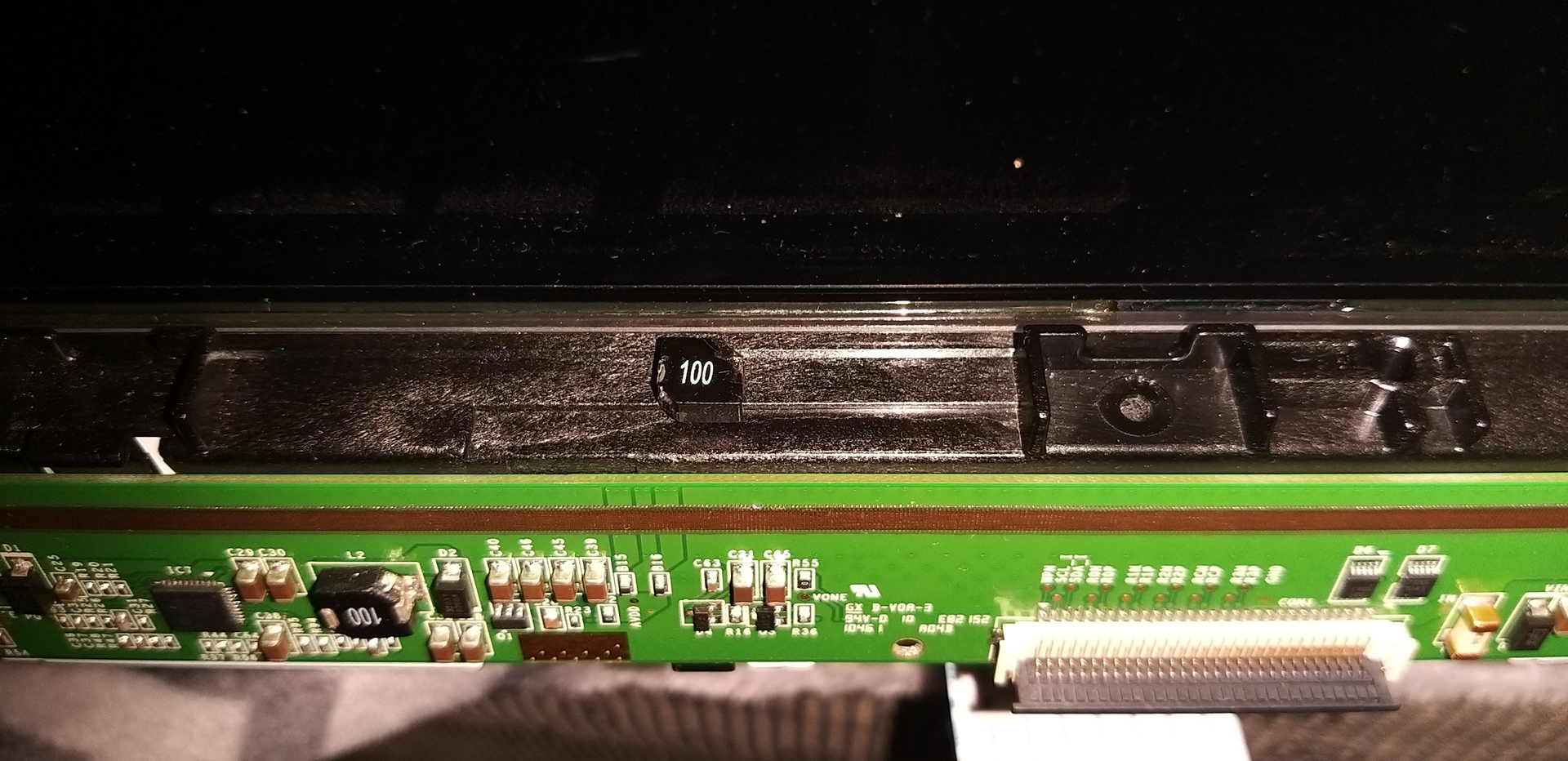

Kedves Kollégák!
Szeretnék érdeklődni, hogy ez milyen alkatrész? Én induktivitásra tippelek. L2 jelölésű, ami még fent van a nyákon . A barátja megadta magát.
Köszönöm szépen!

(#) Epu2 válasza petoisu hozzászólására (») Jún 9, 2021 /
Induktivitás és ha jól hiszem 100 nH.
(#) petoisu válasza Epu2 hozzászólására (») Jún 9, 2021 /
Köszönöm! Utána nézek, hogy hol tudom beszerezni.
(#) killbill válasza Epu2 hozzászólására (») Jún 9, 2021 /
Inkább 10uH-nek mondanám.
(#) Suba53 válasza petoisu hozzászólására (») Jún 10, 2021 /
Ha egy induktivitásnak így lerobban a teteje, akkor valószínű, hogy nem úszod meg sima cserével. Valami zárlati áram folyhatott, nézd meg azokat a félvezetőket is, amik kapcsolgatták.
(#) antiktelefon válasza Suba53 hozzászólására (») Jún 10, 2021 /
Ránézésre LCD driver/tcon panelen volt, valószínűleg a szétszedéskor sikerült letörni, különben az egész szenes lenne.
(#) Hp41C válasza Pixi hozzászólására (») Jún 10, 2021 /
E lista szerint MKE02Z32VLC4
(#) Pixi válasza Hp41C hozzászólására (») Jún 10, 2021 /
Köszi, akkor ez programozható vezérlő. Hát egy kicsit bonyolítja a dolgot. Nem hiába van két sor forrpont mellette a panelen.

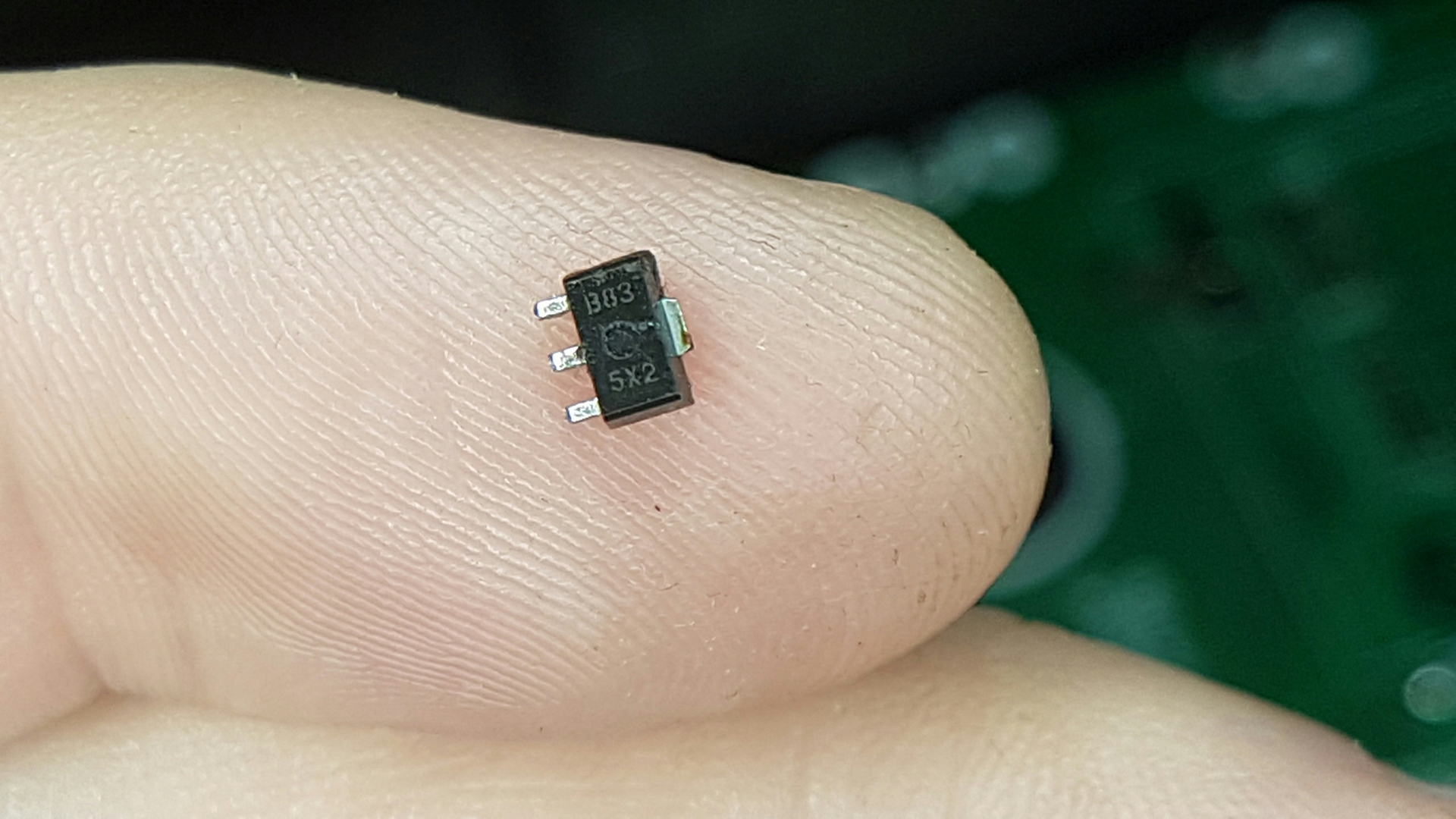

Sziasztok! Van egy ilyen ötlábú valamim, logikai ic-k végén, a kimenetnél. 8Z 408 van ráírva. Talán 2 bemenet, egy kimenet és a táp. Lehet komparátor, vagy valami 1G. Nem találtam semmit róla. Tudtok segíteni?
(#) antiktelefon válasza lóri hozzászólására (») Jún 10, 2021 /
Bármelyik lehet, ha logikai kapu, akkor a táplábak és bemenetek így vannak:
(#) lóri válasza antiktelefon hozzászólására (») Jún 11, 2021 /
Köszi, így vannak.
