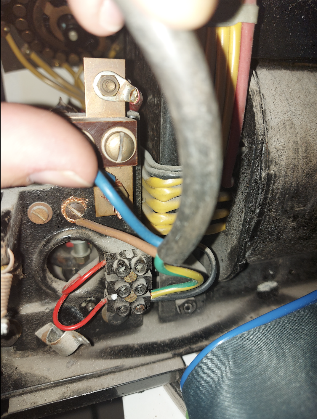

Még egy kérdés a bekötéssel kapcsolatban. A betáp három vezetékéből a zöld-sárga a trafóba menő feketére van kötve, a barna a házra és a kék a lábkapcsoló egyik pólusára valamint a trafó piros vezetékére. Ez normális így? Nem a zöld sárga kellene a házra a barna pedig a trafó fekete vezetékére? Így a zöld-sárga van kötve a Hg relé egyik vezetékére is kötve.
(#) yulo5310 válasza fakóló hozzászólására (») Júl 3, 2021 /
Sürgősen kösd át! Barna a feketére,kék a lábkapcsolóra,zöld-sárga a házra,trafóvasra!

A dugvilla szerelt vagy öntött? Ha szerelt, nézd meg azt is mert könnyen lehet, hogy ahhoz van igazítva a készüléknél lévő színsorrend is. Ha öntött, ellenőrizd műszerrel a kábel-dugvilla párost.
(#) fakóló válasza yulo5310 hozzászólására (») Júl 3, 2021 /
Valami így történt, ugyanis a piros lámpa ugyan nem világított viszont a lábpedál megnyomásakor leverte a biztosítékot, amit nem tudok, hogy zárlat miatt vagy a nagy áramfelvétel miatt.
(#) fakóló válasza Bakman hozzászólására (») Júl 3, 2021 / 1
A dugvillát ellenőriztem, a zöld-sárga a föld.

Történt előrelépés. A földelést lekötöttem a házról, így a pedál lenyomásakor működésbe lép a Hg rellé és hallatszik a trafó hang is valamint az elektródákat a munkadarabra helyezve megtörténik a ponthegesztés. Így nem veri le a megszakítót. Lehetséges, hogy nem kell földelni az eszközt? Sajnos nem tudom gyárilag volt e vagy sem (így "hibásként" hozták) és rajzát sem találom a gépnek.
(#) Bakman válasza fakóló hozzászólására (») Júl 4, 2021 /
Ha nem kettős szigetelésű a masina, akkor kötelező földelni. Ugyanakkor ha ennyire bizonytalan vagy a dolgban, inkább hagyd a fenébe amíg nem történik nagyobb baj.
(#) Epu2 válasza fakóló hozzászólására (») Júl 4, 2021 /
Ha van a Házon, trafón, gyári földelési pont akkor kell a földelés.

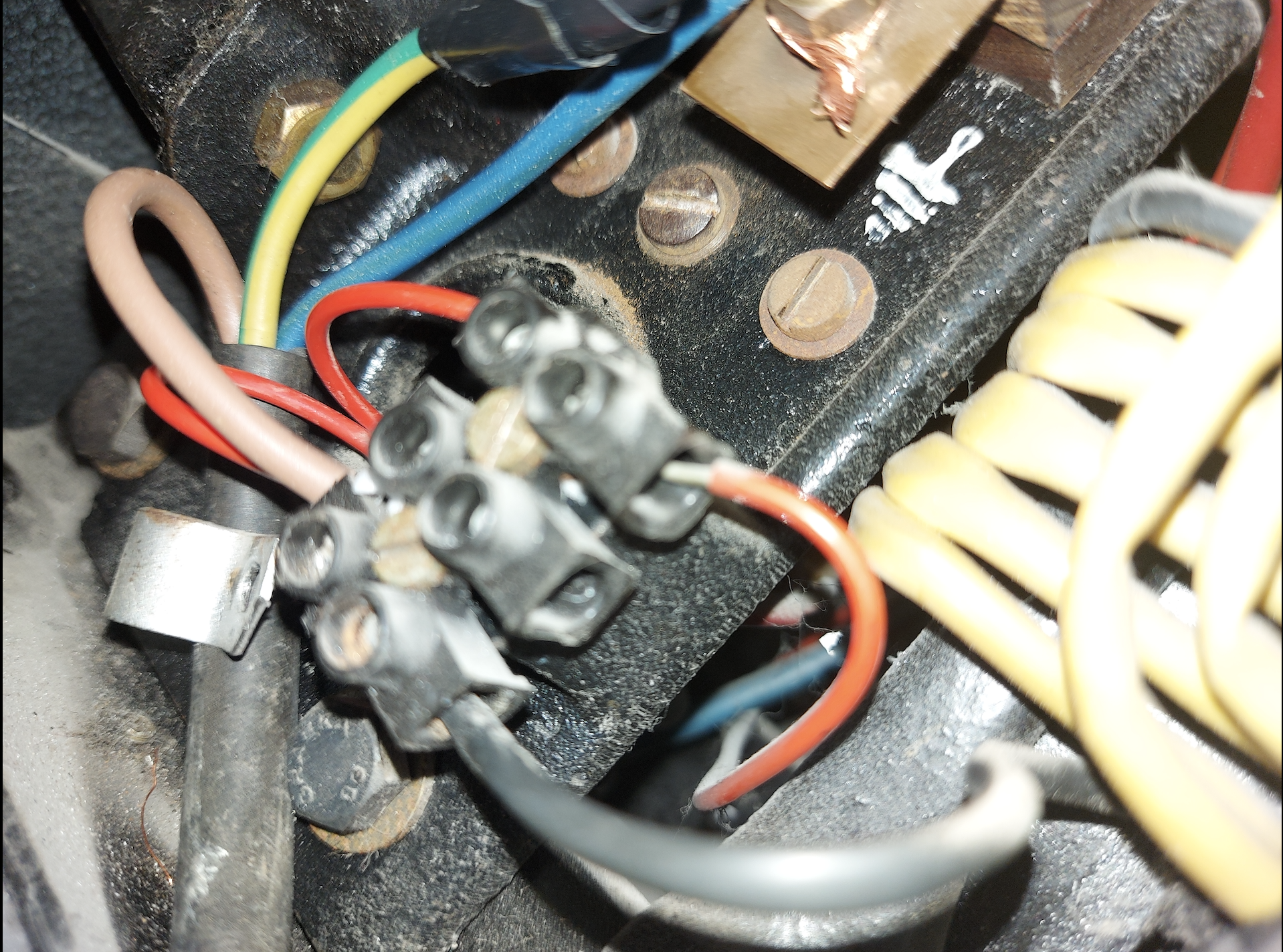

Tipikus földelési kialakítást nem látok a bekötésnél (fémtiszta, festés nélküli pontot fogazott nagy alátéttel), de mivel nem gyári állapotba került ide (bekötési kábelvégeken nincs saru csak a csupaszolt vezeték) így gondolom, hogy már átvezetékelték a tápbekötést, Gondolom gyárilag nem így kötötték. A földelés jelenleg a Hg relét tartó konzolra volt rögzítve.

Hát azt hiszem kezdhetem újra onnan, hogy leveri a megszakítót. Megtaláltam a földelés bekötési helyét, így viszont be kell kötni.
(#) Sebi válasza fakóló hozzászólására (») Júl 4, 2021 /
Ez az állapot veszélyesnek tűnik: ha földelve a házat leveri a megszakítót, anélkül pedig nem, az azt jelenti, hogy a pedál lenyomásakor fázis kerül a házra!
Mindenképp ellenőrizd: egy izzót köss a házra és a földelésre - ha pedálnyomásra világít, akkor baj van. Megfordítva a hálózati dugót a konnektorban nem biztos, hogy jelentkezik a hiba.
(#) fakóló válasza Sebi hozzászólására (») Júl 4, 2021 /
Érdekes, visszatettem a földelést, viszont arra a helyre ahol jelölve van (előtte a képen látható 3 csavar közül a középsőre volt kötve és a jobboldalinál van a földelés jele) és így nem veri le a megszakítót és működik is a gép, húz a Hg relé és a piros lámpa is felvillan a ponthegesztés idején. Ami érdekes, hogy a két csavar közt 0 ohm az ellenállás, tehát nem tudom hogy oda kötve miért verte le.
Nézd meg, a trafó a fémre van-e rögzítve, vagy szigetelőt is alkalmaztak, valamint a trafó szekunderje külön csévetestes-e. Az elektronika alkatrészek elszigetelt helyre vannak e szerelve. Ha igen, kettőszigetelésű és nem kell földelés. (Akkor nem is szabad.)
