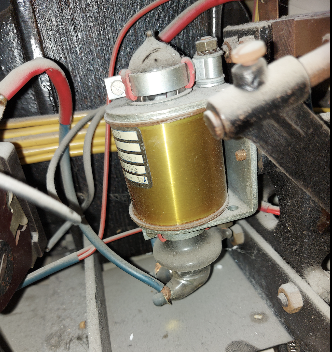

Van egy alkatrész amivel még nem találkoztam, tud valaki segíteni, hogy milyen alkatrész ez és, hogy működik? Az alkatrész egy ponthegesztő gépben van, ami jelenleg halottnak tűnik.

(#) Bakman válasza fakóló hozzászólására (») Júl 3, 2021 /
Mágneskapcsolónak tűnik, ha minden igaz, 220 V-os tekercse van és az érintkezői 30 A-t tudnak kapcsolni 220 VAC feszültség esetén.
(#) moltam válasza Bakman hozzászólására (») Júl 3, 2021 /
Ráadásul higanyos.
(#) uniman válasza fakóló hozzászólására (») Júl 3, 2021 /
Mintha higany lötyögne az üvegbelsejében...vagy nem?
Leporolhattad volna fotózás előtt...
A hozzászólás módosítva: Júl 3, 2021
(#) fakóló válasza moltam hozzászólására (») Júl 3, 2021 /
Hogyan ellenőrizhető, hogy működik e megfelelően?
(#) moltam válasza uniman hozzászólására (») Júl 3, 2021 /
(#) fakóló válasza uniman hozzászólására (») Júl 3, 2021 /
De igen, alul az üvegcsés részben lötyög valami.
(#) moltam válasza fakóló hozzászólására (») Júl 3, 2021 /
Mérd meg a tekercsét, esetleg az megszakadhat, más szerintem nincs ezen ami elromolhat. Esetleg feszültséget adva a tekercsre mondjuk egy izzóval próbaáramkörbe is lehet kötni.
Ennek köze lehet, hogy a ponthegesztő teljesen halottnak tűnik, az üzemjelző lámpa sem világít, vagy ez csak az időzítést és kapcsolást oldaná meg a hegesztés idején?
Így hogy nincs előttem a gép fingom sincsen. De szerintem az utóbbi lesz inkább, valószínűtlen hogy ez a baj.
(#) yulo5310 válasza fakóló hozzászólására (») Júl 3, 2021 /
Sztem a higany kapcsoló rész húzza meg a relét,éés csak akkor,ha a fogóó megfelelő pozicióban áll!
(#) fakóló válasza moltam hozzászólására (») Júl 3, 2021 / 1
Köszönöm szépen mindenkinek a segítséget, már sokkal előrébb vagyok, hogy tudom mi ez egyáltalán. Tovább vizsgálom, hogy hol lehet a hiba.
(#) fakóló válasza yulo5310 hozzászólására (») Júl 3, 2021 /
Ha ez így van akkor nincs köze ahhoz, hogy a bekapcsoló gomb bekapcsolása után az üzemjelző lámpa nem világít és a trafónak sem hallani a hangját (gondolom kellene, hogy legyen).
Ninncs ottt hiba,a Hg kapcsi ad áramot a tekercsnek,behúz és a reelé indítja a gépet!
De ez csak a ponthegesztés pillanatában kapcsol az elektródákra vagy a teljes gép üzemelését kapcsolja?
Próba cseresznye,dugd be a gépet,majd forgasd a Hg kapcsolót,ha reagál jó a gép ezen része!
Hogy érted hogy forgassam? Ezen a higanyos alkatrészen nincs semmi amit forgatni lehetne
Nincs két bemenő elektródája?

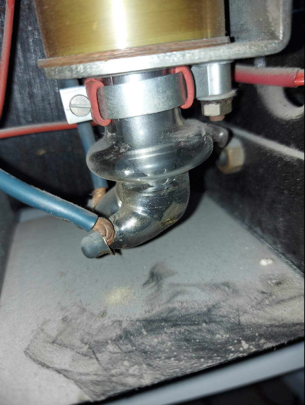

Erre a kettőre gondolsz, alul?
Igen,hova vannak bekötve?
Az egyik a kapcsolóba a másik abba az érintkezőbe amit a pedál működtet és a hálózati kábel kék szinüjével zárja össze a pedál lenyomásakor.
Akkor azértt nem jutsz egyről a kettőre,mert az zárja a lábpedál áramkörét,mert sorba van vele kötve! Csak akkor műxik a pedál,ha jó pozicíóban van a fogó,hiszen a Hg kapcs zárja az áramkörét,és csak akkor húz be a relé,ami indítja a gépet!
Bekapcsoláskor az üzemjelző lámpának gondolom csak kellene világítani vagy csak ponthegesztés pillanatában?
(#) moltam válasza yulo5310 hozzászólására (») Júl 3, 2021 / 1
Ez nem egy higanykapcsoló. Esetleg higany mágneskapcsoló. Nem dőlés hanem a rászerelt behúzótekercs működteti.
Annak mindig égni kell,ha áram alatt van a gép,függetlenűl a fogótól. Először juss el odáig,hogy áram alatt legyen a gép! Nagy fesz nem lehet a kimeneten,hiszen ponthegesztő!
(#) yulo5310 válasza moltam hozzászólására (») Júl 3, 2021 /
Magyarázd már el,hoggy működdteetti a mágnes a Hg kapcsolót!
Térfogatkiszorítás elvén. Van benne egy jól mágnesezhető mozgó alkatrész.
